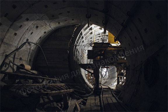

Этого бетона хватило бы примерно на одну опору односводчатой станции (примерно на 80%).
На фото enigmaspb отчётливо видно, что до проектного очертания опоры односвода не хватает самой малости:
Забутовка опорного тоннеля II пути станции "Бухарестская" в связи с изменением её типа на пилонную.

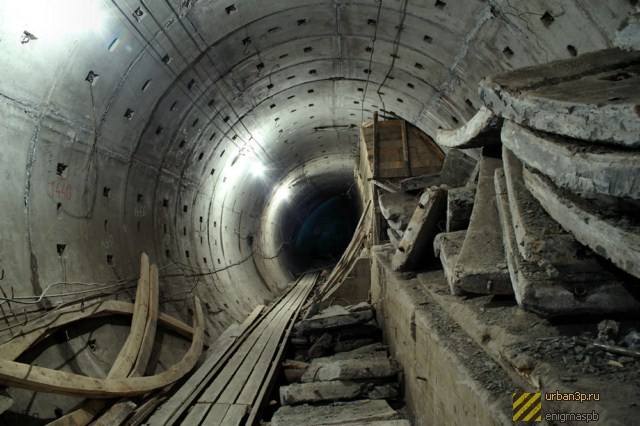

Думаю, на фотографиях ниже лучше видна вся трагическая картина смерти односвода... :cry: :cry:
В сторону ПК 318+50
В сторону ПК 318+50
В тужу сторону, вид от пикета 315
Вид от пикета 315+56. янв 2005.

В принципе, всё то, что показано на Ваших фото, всегда выполнялось при сооружении односводчатых станциий. Так что, даже при условии сохранения первоначального типа станции в виде односвода, примыкающие к ней участки перегонных тоннелей всё равно пришлось бы перебирать, поскольку опорные тоннели, как правило, проходились теми же механизированными щитами, но перед станциями их приходилось сначала уводить с трассы в сторону опоры, а за станцией - снова выводить на трассу. Вот эти четыре переходных участка по двум тоннелям и подлежали переборке. Ну а на "Бухарестской" - пока только два.
А вот то, что был изменён тип станции, и, как следствие, возникнут дополнительные затраты на забутовку - это несомненно печалит... :cry:
