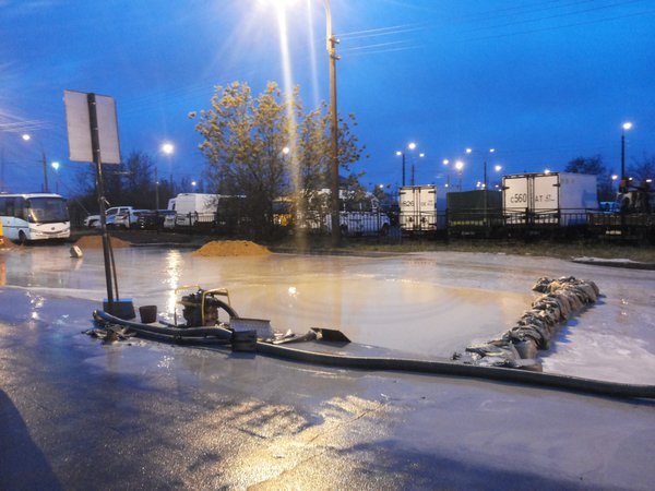

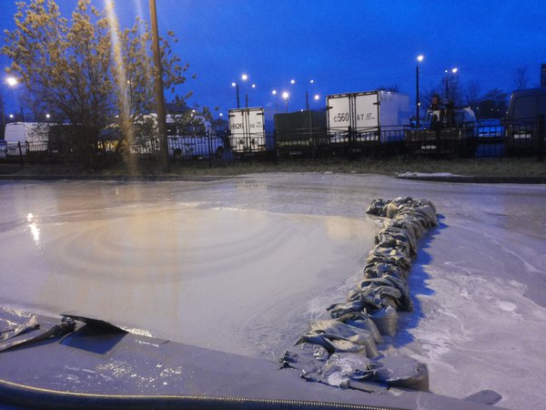

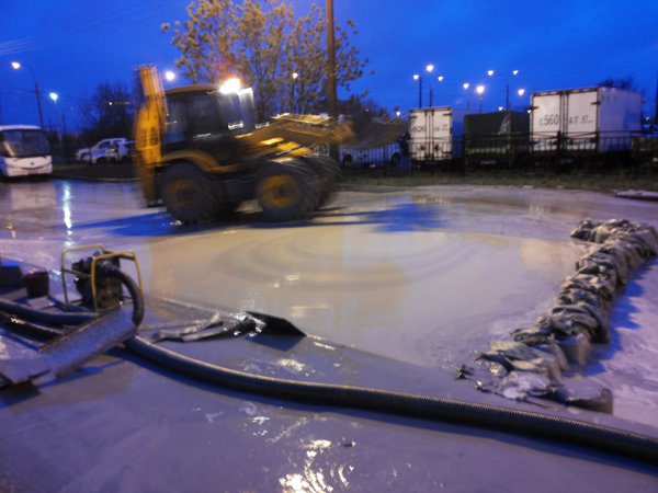

Беда какая-то...
Опять геологи промазали.
- Сообщения: 3170
дырка на поверхность?

Угу
Это гидропригруз щита или жидкость для нагнетания за тюбинги?

Если пройтись пешком от КАДа до железной дороги вдоль оси тоннеля, там тоже порядочное количество мест с вышедшей на поверхность смесью для нагнетания.

на фотках хлещет из "ливневки". Может в тоннель водоканала трещина? Выходы на поверхность в других местах старые или сегодняшние?
Если сейчас "бетон" хлещет, значит потом водичка потечет в тоннель. Мало метрострою финансовых проблем, еще и инженерные добавились.

То, что мы наблюдаем, - не причина, а следствие.
Выходящий на поверхность раствор лучше всего показывает насколько неоднородны земные слои и сколько они имеют сообщающихся трещин, по которым вода с поверхности проникает вглубь.
По крайней мере, после проходки тоннеля трещин в окружающем его массиве станет меньше.

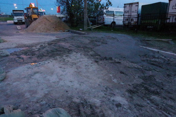

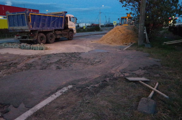

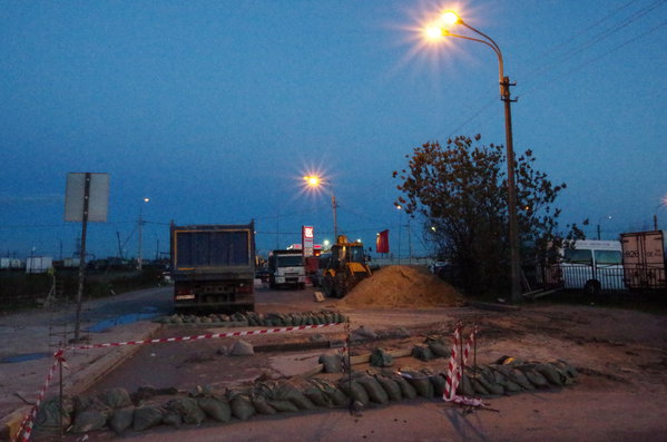

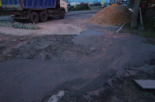

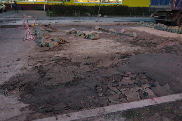

Свежие фотки с места происшествия. По Бухарестской не проехать, все объезжают за Пятёрочкой. Блямба, конечно здоровенная...

И до сих пор выходит раствор?

С песком смешали, так что загустел уже и самозаткнулся.

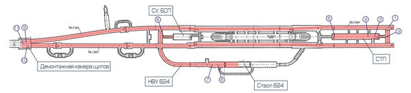

Для начала схема будущей ст. пр. Славы и прилегающих тоннелей, красным отмечено то, что уже построено, цифрами подписаны места, откуда делались фотографии:

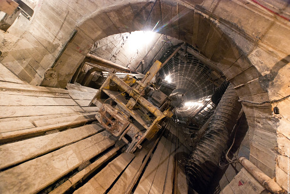

1. Ходок между перегонными тоннелями и СТП, вид из ЛПТ:

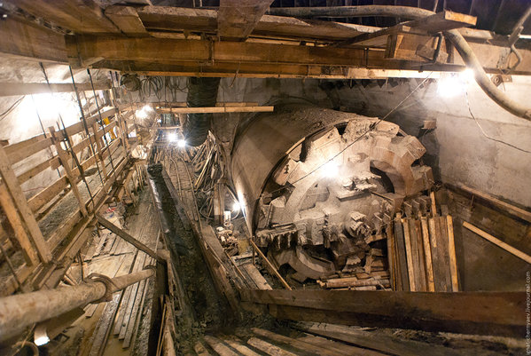

9. Демонтажная камера. Щит, вышедший из ППТ разбирать не торопятся:

А зачем по 1 пути две МК, а по II пути почему одна?

Шлюз для прохода мотовоза в режиме ГО
