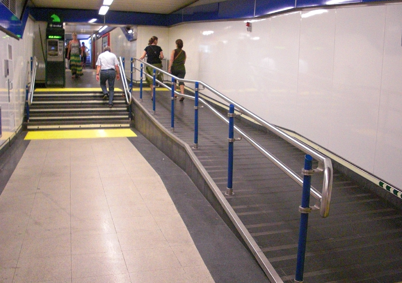

Всё собирался вот эту фоту выложить. Ведь не очень сложно сделать так?

Извените, что сразу не ответил.
Увеличить растояние, что бы наклонник можно было как раз не выводить на ось, а строить под некоторым углом, вплоть до прямого. (Имеются в виду проекции на горизонтальную плоскость). Увеличение длинны проходов между пилонами, вполне может с лихвой компенсироваться отсутствием переходного коридора и т.д.
По периметру зала в который спускается лестница. Т.е. для Волковской, если смотреть от эскалаторов: по правой стороне лестницы, затем вдоль торца среднего зала, а затем вдоль стены с мозайкой. При таком расположении длина пандуса будет раза в три-четыре больше длинны лестницы, что должно дать приемлемый уклон. Спасская - аналогично.
Пардон, принципиальное препятствие - это когда Гарюгин хочет рыть отдельные туннели для инвалидных лифтов. А в данном случае никаких дополнительных проходческих работ не потребовалось бы. Т.е. ни какого заметного подорожания не произошло бы.

Для того, чтобы рассуждать о возможности устройства пандусов для инвалидов на указанных Вами станциях, необходимо решить математическую задачу. Взять разницу отметок между начальной и конечной точкой лестниц и разделить её на допустимый уклон для колясок. Затем добавить промежуточные площадки для отдыха. А потом набрать необходимую длину пандуса в существующих конструкциях. Советую для начала внимательно посмотреть, какова длина пандусов, например, на выходах с "Комендантского проспекта" или в переходах у метро "Проспект Ветеранов" и "Автово". И сравните с существующими конструкциями "Волковской" и "Спасской". Напоминаю, что делать пандус в переходах до основной маршевой лестницы нельзя: ниже пола расположены конструкции мостиков над поездами. Они расположены на минимальном расстоянии от габарита приближения строений.

По СНИПАм наклон пандуса для инвалидов 1:10, наклон лестницы - примерно 1:2. Т.е. пандус должен быть длиннее лестницы раз в пять-шесть.
Предложенный мной вариант дает 1:6-1:8 для Волковской. И возможно 1:9 для Спасской. Формально - да, не подходит.
Но.
- для тех же колясок - тележек он гораздо лучше, чем рельсы на ступенях
- по сниповскому пандусу инвалид может двигаться самостоятельно, по более крутому - ему нужна помощь одного человека, по лестнице - нескольких грузчиков.
- если перенести проход к боковому туннелю, то можно достичь и 1:10
- кстати, лестница высотой 3 метра (Невский пр) требует 30 метрового пандуса , без учета площадок, а 4.5 (Сен-Спас) - 45 метрового. Ну, это так, к слову.

Кроме собственно пандусов существуют другие, более сложные технически, но вполне осуществимые способы облегчения передвижения маломобильных групп населения. Самым узким местом остаётся эскалатор...
