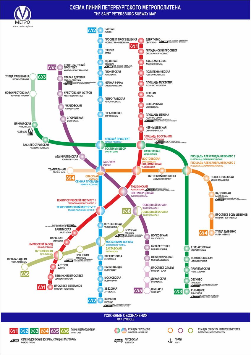

djtonik писал(а):Лично моё мнение, что пиктограммы "автовокзал", "речной порт", "автобус в аэропорт" итд - вообще лишние.
Они не лишние и нужны пассажирам, но нужно исправить один большущий косяк: пиктограммой пункта "Автобус в аэропорт" должен быть самолёт. Есть ещё такая возможность или поезд ушёл (точнее, самолёт улетел)?

Я к тому, что может быть, есть возможность донести эту мысль до заказчика - пусть исправят на той схеме, что пойдёт в печать. Как аргумент - на "Московской" на настенных указателях указан таки самолёт, а никакой не автобус.

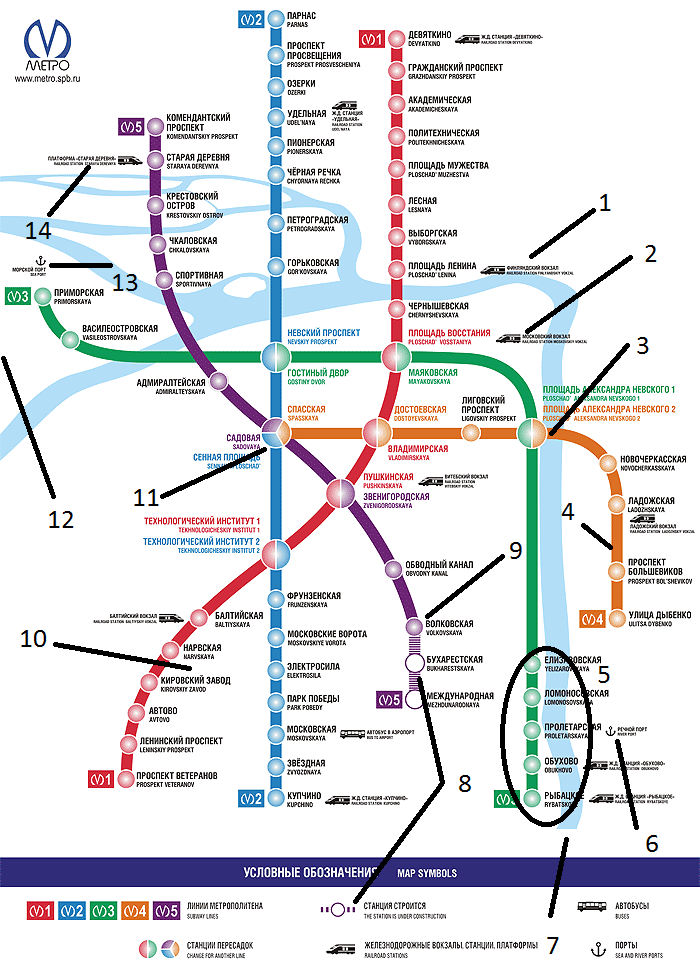

Исходная задача - добавить на действующую схему строящиеся и проектируемые участки (ККЛ, ФР-3, Театральную и т.н. "Крестовский Остров-2"). Дизайн схемы менять нельзя, т.к. он завязан на НИП и другие указатели, значки информационного пространства метрополитена.
Исходников нет, вся схема рисовалась с нуля мной лично.
Параллельно с рисованием нынешнего варианта схемы я решил исправить косяки, от которых кровоточили глаза с 2008 года. Вот, например:
1 - купающиеся в реке вокзалы, расположенные далеко от станций метро. Мне хотелось показать, что метро и вокзал это, зачастую, одно и то же здание.
2 - аналогично
3 - купающийся ПЛАН
4 - необоснованно разное расстояние между всеми станциями (впоследствии это исправлять не стал до утверждения схемы)
5 - изгиб реки, который создаёт лишний шум, и никому не нужен
6 - речной порт на правом берегу, хотя он на самом деле на левом
7 - река, видимо, стекающая в Нарнию
8 - отличающиеся обозначения строящихся станций в легенде и в реальности
9 - корявейше сделанный переход из кривой в линию
10 - сумбурно расположенные названия там, где есть огромное количество пустого места

12 - бесконечный остров
13 - морской порт не на своём месте
14 - ЖД станция вместо платформ. Были мысли обозначить вокзалы не RailRoad Station, а другим термином. Потом отказался, чтобы не противоречить нипу.

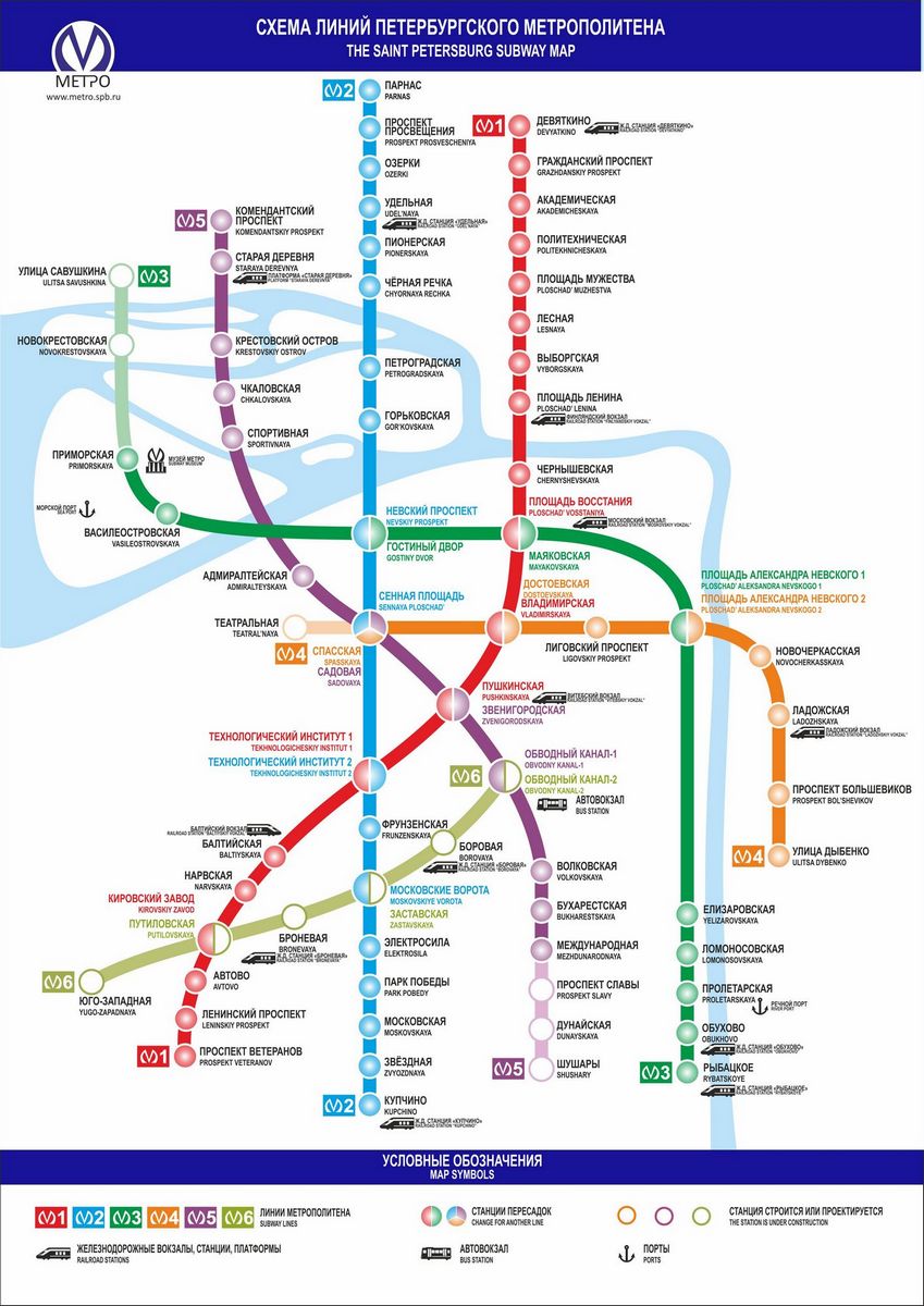

В результате сначала получилось вот это:
Добавляем реки, смотрим, что вышло. Меняем стиль рисунка пересадочных станций ККЛ.
Укорачиваем Театралку, перестаём купать надписи в речках

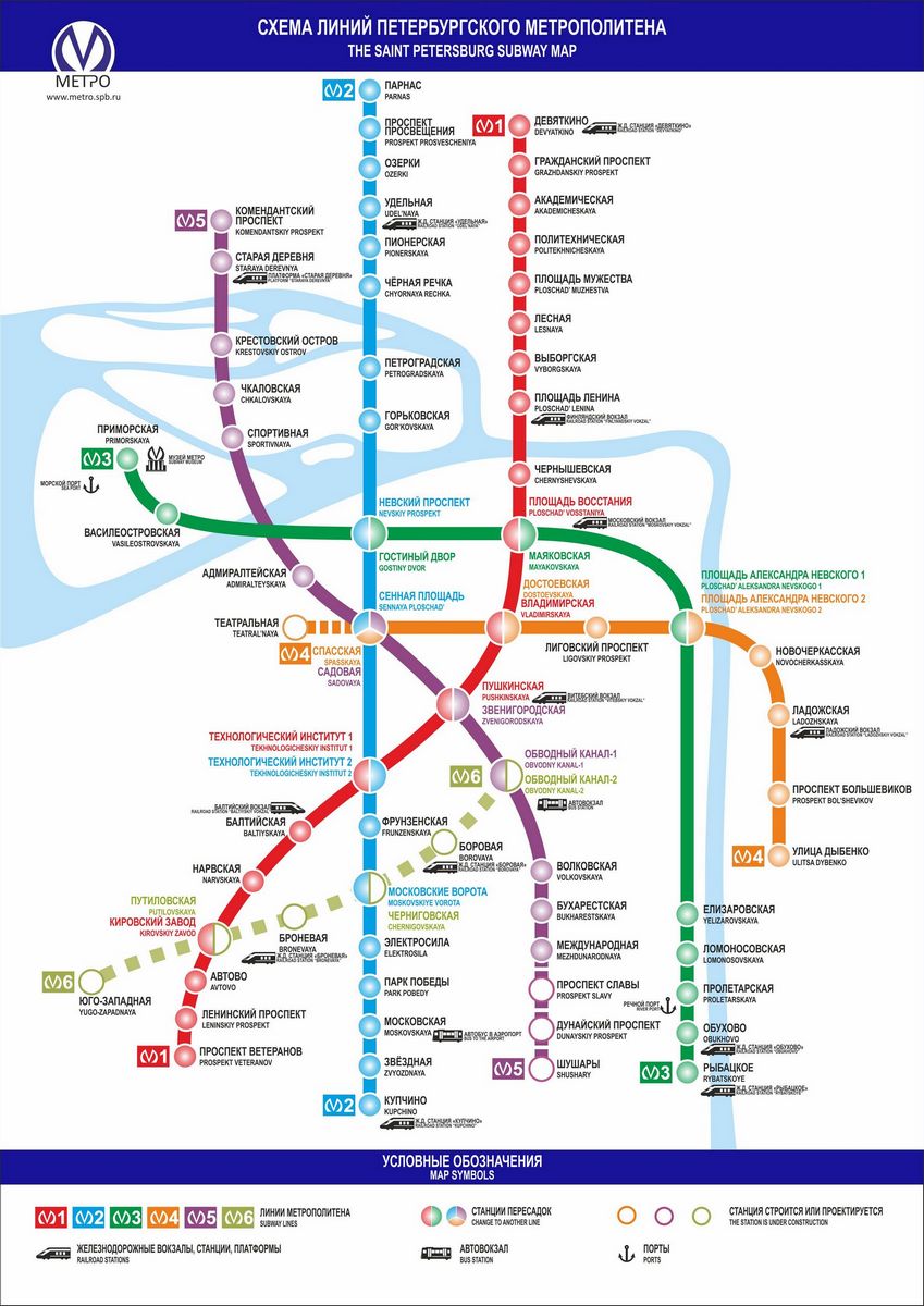

Заказчик хочет пунктир вместо блёклых линий. Пробуем, ужасаемся.

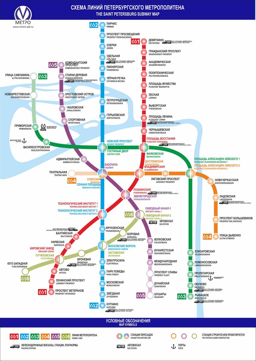

Наводим порядок с портами и балтами, убираем необоснованную сгруппированность
Заказчик: убрать НВЛ, изменить "Дунайскую" на "Дунайский проспект", "Заставскую" на "Черниговскую". Ок.

пунктир М6 был бы не таким безобразным, если сделать помельче и оставить тоненькие границы самой линии.

Насчёт пунктира заказчик был прав. Надо было просто взять мелкий пунктир, как на НИП-овской схеме. Ну, или полые (белые с цветовым обрамлением) линии. Ведь линия М6 вся одного цвета, и её теоретически можно принять за действующую.
Моих познаний не хватило, как сделать пунктир меньше. Олег, Миша, обратите внимание, что на нынешней схеме пунктирные лишь прямые участки. У меня есть смутное подозрение, что ниповцы не парились, а размножили тонкие прямоугольники. Посмотрите также на обозначение строящейся М5 в легенде и на самой линии в действующей схеме.
Если делать линию плавной, то минимальный размер пунктира - такой, как у меня в итоге получился. Поэтому я настаивал на блёклых линиях, а не на пунктире. Но этот вариант не прошёл.

djtonik, а почему на твоей схеме проектируемый участок НВЛ ограничен "Улицей Савушкина"? Ведь по ТЗ там ещё две станции должны быть.
ИМХО, если указывать на схеме проектирующиеся участки, то все, а не выборочно: НВЛ - до "Зоопарка" с пересадкой на "Шуваловский проспект" ФПЛ, а ЛПЛ - до "Морского фасада" (что полностью соответствует информации, указанной в легенде).

Потому что они хотели изобразить только одну станцию "Крестовский Остров-2". Я от этого фалломорфировал и всё-таки дорисовал до ближайшей станции с путевым развитием.
