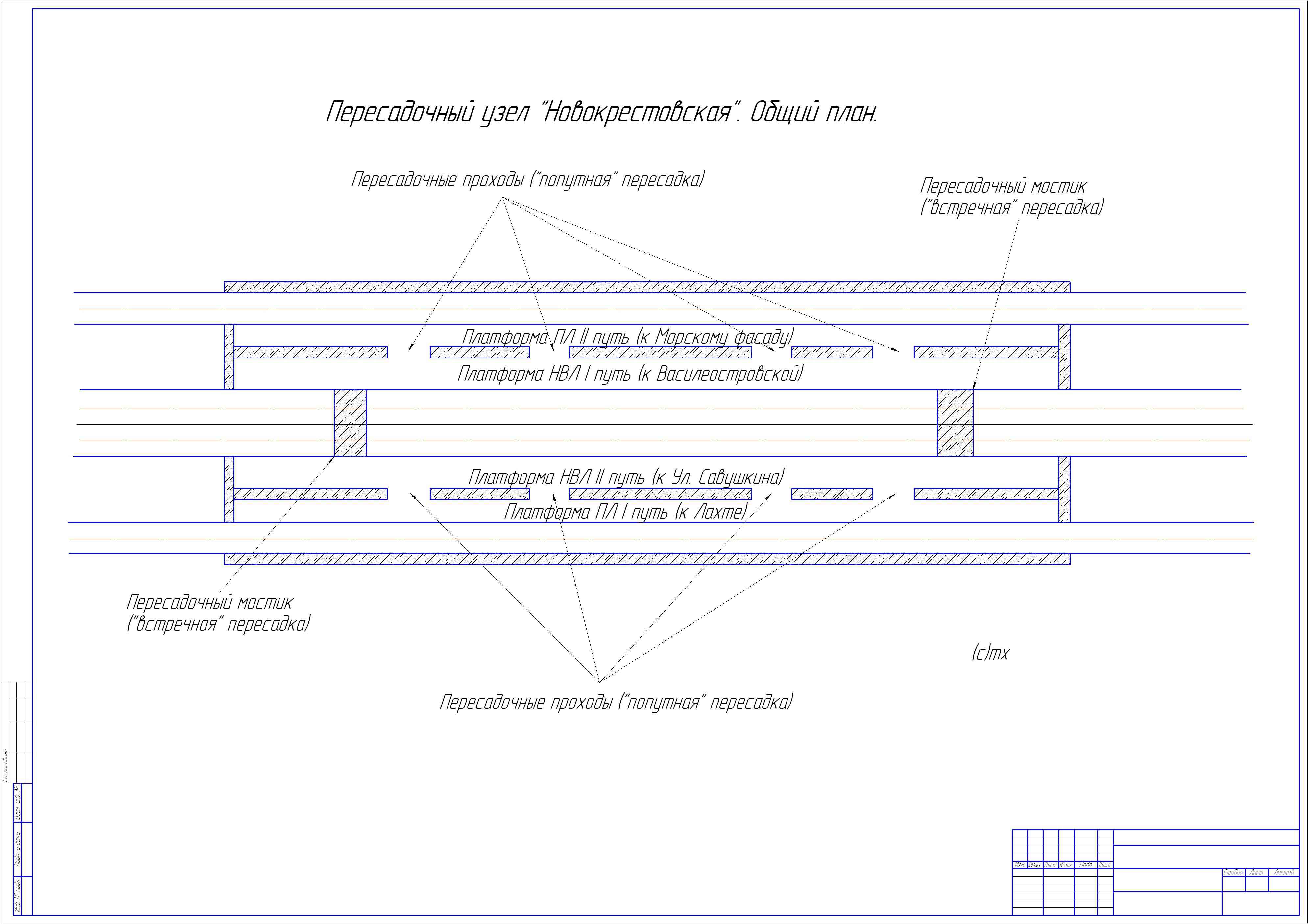

По моему есть недопонимание конструкции станции. Я не претендую на истину, но мне ситуация видится по иному.
в40 писал(а):И ещё создаётся впечатление, что угол наклона эскалаторов между входными павильонами и промежуточным залом меньше 30 градусов.
Это явно траволаторы - по четыре на вестибюль - два вверх и два вниз, причём крайние видимо наверх, а центральные вниз. Между ними пешеходная лестница. Угол конечно не 30 градусов, они пологие. Доставляют с уровня дневной поверхности на уровень подземного вестибюля. С уровня подземного вестибюля на уровень пассажирской платформы спускают/поднимают эскалаторы. Уровень на котором есть "горбатая" лестница - явно технический, промежуточный. Никакой пересадки с него не будет. В центре станции - аварийный выход с лестничными маршами и вероятно лифтом для маломобильных граждан. Чёрные чёрточки - действительно турникеты. Пройдя их попадаем на эскалатор вниз (они ближе к центру станции). С эскалаторов вверх сразу заворачиваем на траволаторы вверх или лестницу. Выходных турникетов нет. Большой пассажиропоток предусмотрен - на вход работают две линейки турникетов в одном направлении.
Теперь обсудим самое интересное для всех - пересадку. Не знаю, как это реализовано в проектах ЛМГТ, но свой вариант мне видится. Очевидно, что все хотят кросс-платформу для удобства. Что ж, этот вариант не закрыт. Для этого тоннели от "Морского фасада" до "Лахты" потребуется проложить в обычном однопутном исполнении. К "Новокрестовской" надо пристроить не ещё одну станцию-коробку для двух путей, а по "половинке" с каждой стороны с одной платформой. В стене устраиваются пересадочные проёмы и образуется фактически одна платформа, разделённая стеной с проёмами. Никаких подъёмов/спусков для "попутной" пересадки вообще не потребуется. Для "встречной" пересадки можно сделать пару проходов через технический этаж (пассажиропоток будет явно небольшой) и конечно без всяких "горбов" или хотя бы только с одним - если например под ним будет кабельный коллектор или что-то подобное. Поскольку станция получится фактически одна, то и вестибюль может быть общим. Название соответственно тоже просто "Новокрестовская" без 1 и 2.

Не, про промежуточный уровень Вы не правы. :) Его центральная часть, куда ведут широченные лестницы, предназначена для пассажиров - задел под пересадку . Это очевидно.
Сообщения: 3887
Re: Новокрестовская
Нда, неудобно задумали (если это действительно так). Непонятно зачем. Я бы всё-таки предложил другой вариант. Вот накидал эскизик на скорую руку. Можно строить в две очереди.

Nomernoy писал(а):C боковыми платформами может быть?
Угу, имел в виду боковые.
В чём логика? По направлению из центра на выход 2 эскалатора, на посадку 4-е, а по направлению в центр 2 на посадку и 4-е на выход.
Ведь логично что основная часть пассажиров будет ехать в\из центра.
Там не мостики переходные нужны, а тоннели внизу с доступом с каждой из 4-х платформ.

Не понятно. Как можно организовать кроссплатформенную пересадку, если пути посередине? Лазать через них?

никак, ее и не собирались там организовывать.

Не уверен, что мы правильно понимаем направление на этих эскизах. Возможно их надо развернуть на 180°, тогда всё встанет на место.
NoNAME писал(а):Там не мостики переходные нужны, а тоннели внизу с доступом с каждой из 4-х платформ.
Зачем закапываться? Проблемы при строительстве и эксплуатации лишние. Достаточно пары мостиков - движение по ним будет небольшое. А по моему варианту на станции фактически всего две платформы.
