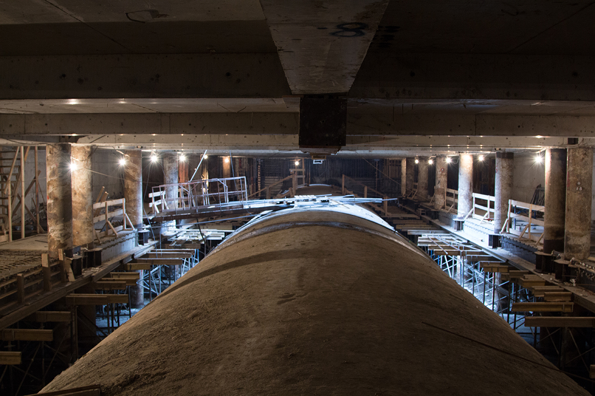

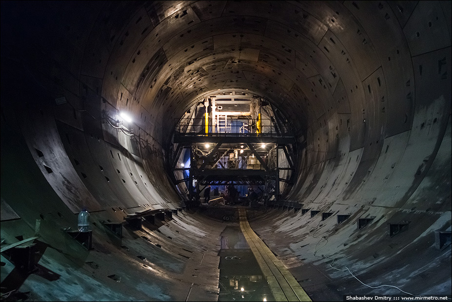

Вскрыли двухпутный тоннель на станции

Закончили видимо бетонировать путевой бетон и верхнее перекрытие на перегоне "Дунайская"-"Слава" и работы на станции теперь не помешают.

До путевого бетона еще далеко: жесткое основание тоннеля не забетонировано до проектной отметки.

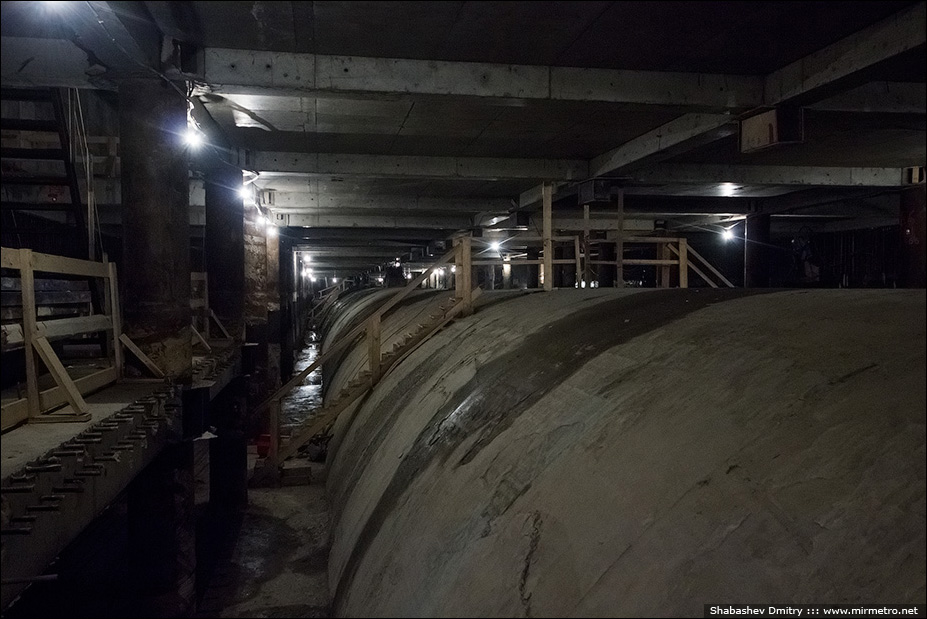

Обделку тоннеля будут разбирать или раздолбают отбойником?

Говорили о возможности повторного использования этих тюбингов для станций которые будут строиться (Беговая или Новокрестовская).

И таки-интересно, как разбирают обделку двухпутного туннеля?

Metroschemes, обделку разбирать пока не начали. Сделали пока лишь технологический проем, в который опустили лестницу для доступа туда рабочих. А для разборки обделки сооружают специальную раму с домкратами, которые будет разжимать обделку наружу и в тоже время поддерживать обделку, что даст возможность свободно вынимать шпильки, которыми связаны между собой блоки обделки. После чего блоки будут выдаваться на поверхность.

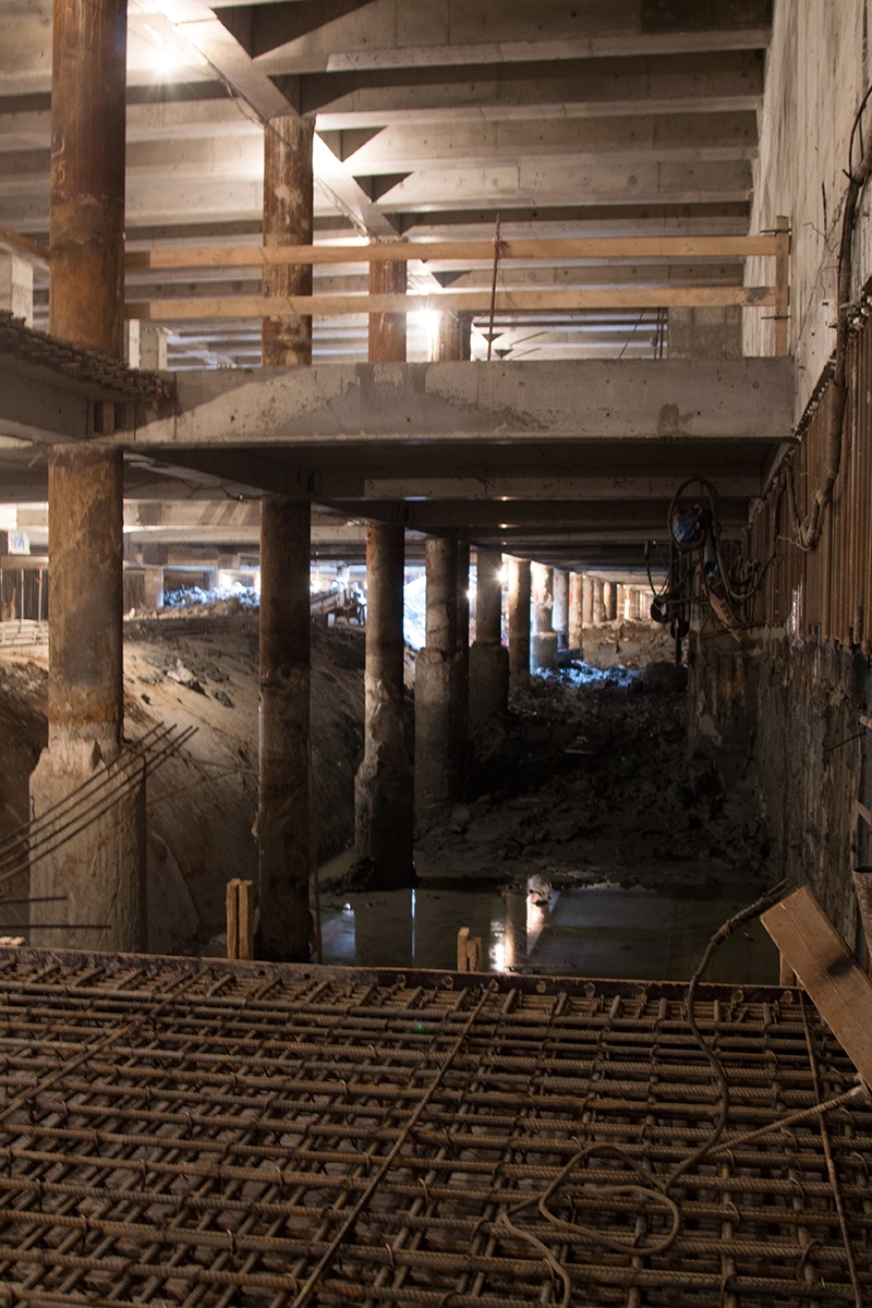

Фото не совсем свежие, но пусть будут для истории.

На фтором фото, я так понимаю, в месте снятых блоков слой затвердевшего нагнетённого за обделку раствора.

Получается, нижние тюбинги тоже вытаскивают? А я почему-то думал что их там оставят, зальют бетоном основание как в тоннеле и все.
А если их вытаскивают, то может и станцию еще углублять будут?
