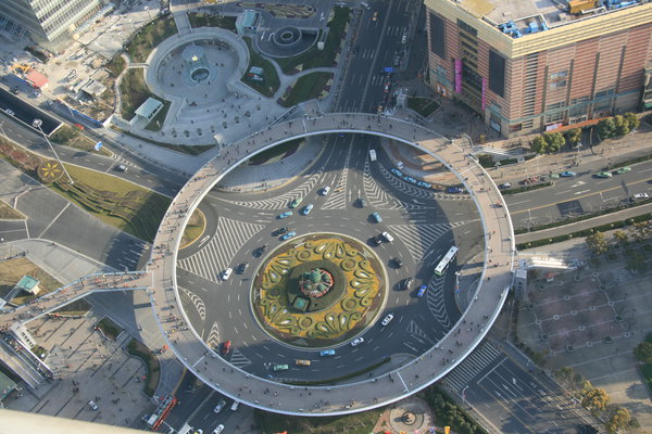

С другой стороны, с точки зрения экспериментов в городском строительстве — почему нет? Три разных перехода нестандартной формы подряд; не в центре, а в районе типовой застройки, которую сложно испортить. Для пешеходов большее неудобство подняться-спуститься, чем пройти по дуге, а не по прямой (эх, вот бы туда уличные эскалаторы поставить).
![perehod-krug-shanhai.jpg (4.53 МБ) 8534 просмотра Шанхай, например.](./download/file.php?id=24668&t=1&sid=304dd45a017aa8b7cfe7e5b94cd49e4b)
- Шанхай, например.

djtonik, на нижнем рисунке 6 колон, а не 4
![Smile :)](./images/smilies/smile.gif)
На самом деле окружность тут только для дизайна может быть. А по логике конечно напрашивается квадрат, со стусками у вершин.
На Новочерскасской как раз таки круг вполне логичен, учитывая конфигурацию и количество выходов.
Кстати согласен с
Игерратовым. Возведение конструкции из типовых элементов это тоже плюс.
И ещё, вот что в голову пришло, может быть круглая форма связана ещё с тем, что туда может заезжать техника для очистки, т.к. вроде как судя по картинкам ступенек для подъёма на переход нету.

Svyaznoy писал(а):И ещё, вот что в голову пришло, может быть круглая форма связана ещё с тем, что туда может заезжать техника для очистки
Сомнительно. Если техника такова, что сможет проехать через 180-градусный поворот на подъеме, а потом 90-градусный поворот в месте присоединения к верхней окружности, то и 90-градусные повороты прямоугольного перехода ей бы не помешали. Тем более, что визуально пандус мне кажется более узким, чем вернее кольцо.
