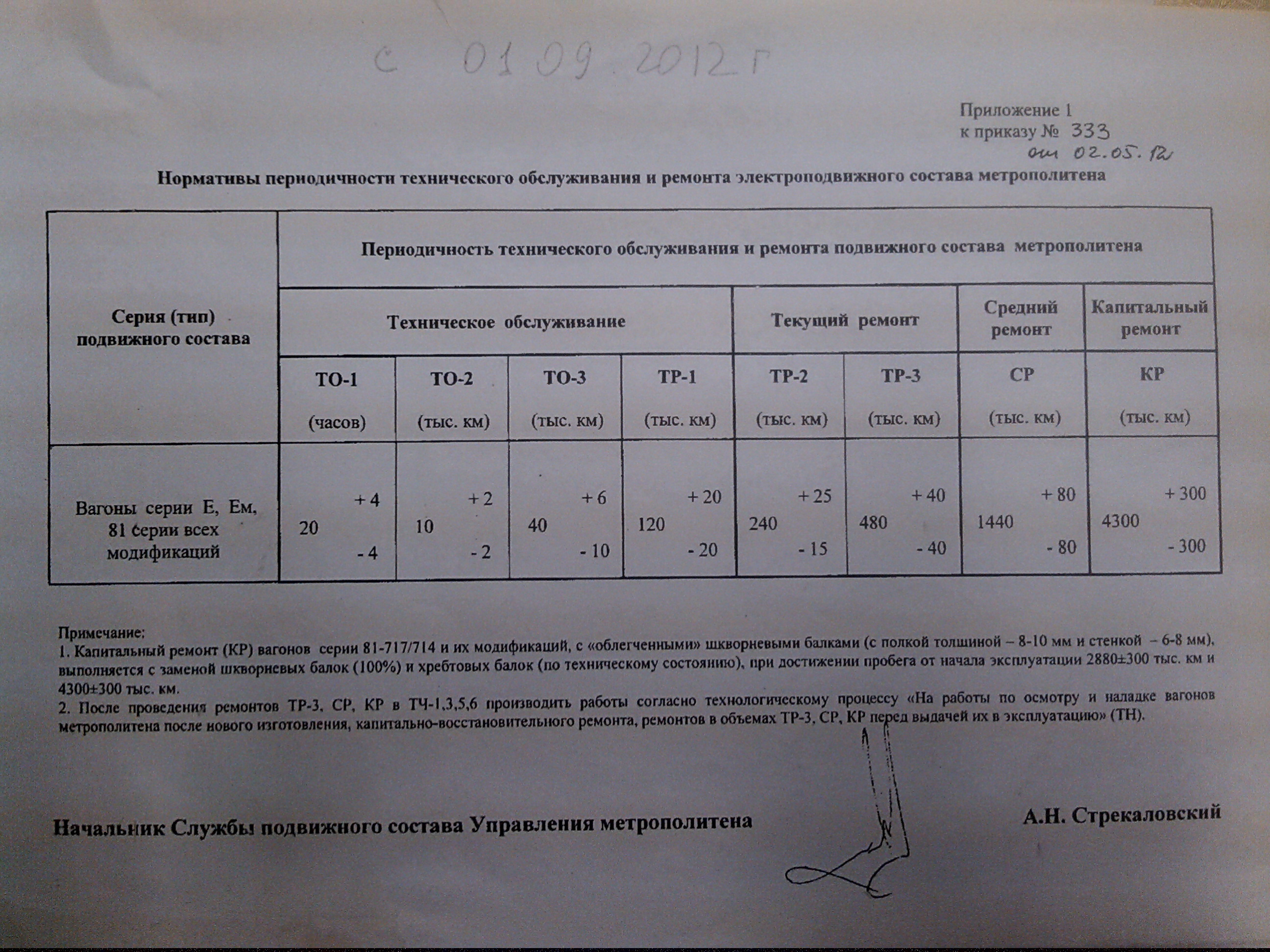

Зависимость вида ремонта вагона от пробега.
Чтобы не было вопросов, почему этот вагон на капремонт, а не другой.
