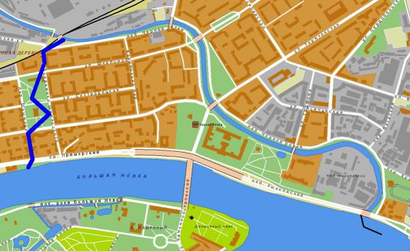

Сообщение Дем » 31 июл 2007, 22:09
Если задача сохранить проточность существующей части - то можно такой вариант сделать

Сообщение Бегемот » 01 авг 2007, 20:03
То есть правильно я понял, что речь идет об изменении направления течения ЧР? Если так, то ИМХО самое главное - высота уреза в точке примыкания нового канала. А то ведь - не потечет и всё!

Сообщение Дем » 01 авг 2007, 20:32
Да, так. Но тут надо учесть, что своей воды в речке давно уже нет, и уровень совпадает с уровнем Невы.
Кусок от Коломяжского до ж/д моста не чистился очень давно/никогда, глубина (до грязи) порядка метра. Выше ж/д моста воды как правило нет, только при повышенном уровне в Неве.
При таком варианте соединения придётся рыть в основном по парковой зоне - что ей только в плюс будет. И только от Савушина до Приморского или в трубе, или переулок ликвидировать. (но по нему движения никакого)

Сообщение Zhuravkov » 01 авг 2007, 20:53
Дем
+1
приятно, когда возникают откуда-нибудь свежие мысли. если высота урезов одинаковая, всё равно сделать можно, чтобы течение было.
ты что это у устья черным нарисовал? дамбу для создания напора? тогда течь будет.

Сообщение vinig » 02 авг 2007, 00:26
Я не понял. Вы речку в обратную сторону поворачиваете? А что по ней стока в засыпаемой части вообще нет?

Сообщение Усама ибн Саддам бен Ёрик » 02 авг 2007, 21:09
Что планировке того района города действительно вредит, так это ИМХО железная дорога, но без неё там на данный момент никуда. Что касается идеи Дема, то к неве прорыться будет довольно трудно. Даже если ликвидировать одну из улиц (Шишмарёвский пер. или ул Шиманского), хотя бы пешеходные набережные надо будет устроить. Канал достаточно широким едва ли получится, а одетый камнем ручеёк в полтора шага шириной городу вряд ли нужен.
Хорошо бы, конечно, обводнить верховья речки, только не за счёт канализационных стоков, да и русло почистить предварительно.
Было предложение с решёткой в устье речки. Такой вариант наблюдаем на Кронверкском канале, и радости он не приносит. Загородим Чёрную речку и вскоре получим плавучую свалку.

Сообщение Disaview » 03 авг 2007, 18:56
Мечты-мечты...
Кстати, а на той зеленой территории есть кинотеатр. Бывший. Он уже давно заколочен, но судя по тому, что там ничего не строится, там какой-то бункер. А ведь тогда речку совсем вряд ли получится сделать.

Сообщение Дем » 03 авг 2007, 23:12
Кинотеатр стоит в зелёной зоне, так что ничего строится там и не будет.
А его в порядок под что-то привести - желающих видимо нет, навар мал.
А вот канал по зелёной зоне рыть можно. там места на 10-20м воды + по 10и на набережную есть.
