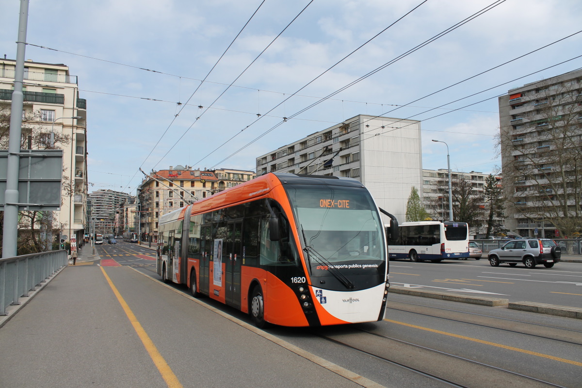

У нас идиотские советские нормы не допускают размещение КС троллейбуса над остановочными площадками. И требуют 1,5 метра (по памяти, могу ошибаться) между КС трамвая и троллейбуса (что совсем идиотизм). Почему нельзя сделать общий провод ниже, а чисто троллейбусный - выше? По первому едут и штанга, и пантограф, а по второму - только штанга.

Если делать выделенку шириной под автобус и с путями, сдвинутыми к краям, возможно, было бы разумнее втискивать троллейбусные по центру.Ибах писал(а):нормы не допускают размещение КС троллейбуса над остановочными площадками.
Если опираться на СП 98.13330.2012 (ткните более свежим, если есть), всё гораздо хуже: 2 метра между проводом и ближайшим рельсом для пассажирских линий.Ибах писал(а):И требуют 1,5 метра (по памяти, могу ошибаться) между КС трамвая и троллейбуса (что совсем идиотизм).
Может, есть сложности фиксировать трамвайный провод горизонтально?Ибах писал(а):Почему нельзя сделать общий провод ниже, а чисто троллейбусный - выше? По первому едут и штанга, и пантограф, а по второму - только штанга.
Наверное потому, что слияние и расхождение троллейбусной и трамвайной линии сделать проблематично (пересечки в одном уровне).

AgRiG писал(а):Если делать выделенку шириной под автобус и с путями, сдвинутыми к краям, возможно, было бы разумнее втискивать троллейбусные по центру.Ибах писал(а):нормы не допускают размещение КС троллейбуса над остановочными площадками.
Это широченная выделенка получится... пошире Лиговского. Думаю, скоро автобусы и троллейбусы всё-таки отомрут... Будут электробусы - это очевидное развитие. И вопрос отпадёт сам собой...
AgRiG писал(а):Если опираться на СП 98.13330.2012 (ткните более свежим, если есть), всё гораздо хуже: 2 метра между проводом и ближайшим рельсом для пассажирских линий.Ибах писал(а):И требуют 1,5 метра (по памяти, могу ошибаться) между КС трамвая и троллейбуса (что совсем идиотизм).
Ну, вот. Ещё хуже.
AgRiG писал(а):Может, есть сложности фиксировать трамвайный провод горизонтально?Ибах писал(а):Почему нельзя сделать общий провод ниже, а чисто троллейбусный - выше? По первому едут и штанга, и пантограф, а по второму - только штанга.
Да нет проблем. Вопрос силы натяжения.
fitter писал(а):Ибах писал(а):Почему нельзя сделать общий провод ниже, а чисто троллейбусный - выше? По первому едут и штанга, и пантограф, а по второму - только штанга.
просто изолированная вставка будет длиннее - на участке понижения одного провода и пересечения проводов.
Кстати, а как будут расположены "совмещённые" провода? Троллейбусный будет справа от трамвайного или слева? Какой из них +, какой -? Если троллейбусный справа, то вообще проблемы нет.

Ибах писал(а):Троллейбусный будет справа от трамвайного или слева? Какой из них +, какой -?
Вы проектировщик, Вам и карты в руки, как запроектируете так и будет.

fitter писал(а):Ибах писал(а):Троллейбусный будет справа от трамвайного или слева? Какой из них +, какой -?
)))) Нееее. Там вопрос полярности. Это вопрос проектировщика-специалиста по КС. Моя прямая специальность - путевая часть. Остальное - только с позиции ГИПа - то есть без глубокого погружения в нюансы специальности. А конташки троллейбуса в моих объектах не было...

В СП написано, что отрицательный провод троллейбусной КС располагается справа. Как я понимаю, для трамвая отрицательный провод=рельсы (я же правильно понимаю?) Тогда вопрос начала и конца совмещённой выделенки (при совмещении КС) - не проблема. Проблема - только в нормативах. То есть для такой выделенки нужно делать спецТУ, что впрочем не проблема.

Почему широченная? Я вообще про сам принцип, не по нынешним нормам. Междупутье будет метра 4 — можно развесить тм-тбтб-тбтб-тм с проемежутками больше метра.Ибах писал(а):Это широченная выделенка получится... пошире Лиговского.
А по нынешним нормам — бесполезно, там получается как раз необходимость вешать над серединой соседней полосы. То есть технически троллейбус нормально едет с проводами над соседней полосой (т.е. сам по рельсовой), но место для этой полосы где-то надо взять. В принципе, никто не говорит, что под проводами должна быть тоже выделенка... то есть можно было бы сделать комбинированную выделенку в правой полосе, а Тб провода повесить над следующей, но это уже не позволят нормы 20м до жилых зданий.
Согласен со всем, кроме слова "скоро". Сколько они будут еще отмирать — технике неизвестно. Экономика же требует быть экономными сейчас, сегодня и завтра, а сейчас электробус стоит намного дороже, еще без учета короткого ресурса аккумуляторов. Меня, честно говоря, напрягает спешность, с которой пытаются похоронить троллейбус. Да, электробус выглядит будущим (не настоящим!), а троллейбус с умеренным количеством аккумуляторов выглядит идеальным переходным звеном на сейчас и ближайшее будущее. Вот на нём и предложил бы пока остановится и смотреть, когда развитие аккумуляторов дойдет до действительно выгодной замены.Ибах писал(а):Думаю, скоро автобусы и троллейбусы всё-таки отомрут... Будут электробусы - это очевидное развитие. И вопрос отпадёт сам собой...
Натяжения чего куда? Я про фиксацию общего провода в горизонтальном поперечном направлении. Хотя, наверно, можно треугольник придумать, немного отодвинув Тб провод в сторону.Ибах писал(а):Да нет проблем. Вопрос силы натяжения.
Ответ, вижу, уже найден, поэтому только добавлю, что современные троллейбусы, насколько знаю, могут кушать любую полярность без побочных эффектов. Так что fitter в некоторой мере прав. Сильно несовременные — тоже могут, но с ограничениями, проблемы только у среднего поколения — ранних электронных.Ибах писал(а):Кстати, а как будут расположены "совмещённые" провода? Троллейбусный будет справа от трамвайного или слева? Какой из них +, какой -?
Кстати, безумная идея. Необщий провод, который троллейбусный — он же аналог рельсов для трамвая. Если заземлить его нафиг, не будет ли проще протолкнуть идею подвешивания его над остановкой? Тросы над головой вешают спокойно, впрочем, остается вопрос возможных искр и продуктов истирания.
Лучше бы это были 100 гармошек с АХ, ну, на пару километров. Но здесь это оффтоп.Лео писал(а):У нас в Питере будет 100 новых троллейбусов с большим АХ.
Можно чуть подробнее, в чем не проблема и в чем могла бы быть в случае иной полярности? Про то, что спецТУ не проблема — обнадежили. У вас есть какая-то связь с активистами, продвигающими выделенку на Литейном?Ибах писал(а):Тогда вопрос начала и конца совмещённой выделенки (при совмещении КС) - не проблема.

AgRiG писал(а):Почему широченная? Я вообще про сам принцип, не по нынешним нормам.Ибах писал(а):Это широченная выделенка получится... пошире Лиговского.
Если со спецТУ, оно понятно. Я имел ввиду по действующим.
AgRiG писал(а):Согласен со всем, кроме слова "скоро".
А я уверен, что скоро (не в смысле у нас - в смысле в мире). Уже есть АХ на 10-15 км. Во всём мире работают над ёмкостью батарей - это вопрос НАИНАСУЩНЕЙШИЙ. Решат. И очень быстро, это вам не наши НИОКРы. Тесла когда появилась? А уже рынок завоёвывает. Так и тут.
AgRiG писал(а):Можно чуть подробнее, в чем не проблема и в чем могла бы быть в случае иной полярности? Про то, что спецТУ не проблема — обнадежили. У вас есть какая-то связь с активистами, продвигающими выделенку на Литейном?Ибах писал(а):Тогда вопрос начала и конца совмещённой выделенки (при совмещении КС) - не проблема.
Не проблема в том, что "-" провод просто отводится в сторону, а потом опускается - чтобы пантограф не коротнул. Проблема если бы "-" был слева - нужно было бы его сначала опустить, потом пересечь "+", а потом уйти в сторону. И всё это на изолированной спецчасти. Длина у неё была бы метров 5 - из-за продольного уклона "-" провода.

AgRiG писал(а):Почему широченная? Я вообще про сам принцип, не по нынешним нормам. Междупутье будет метра 4 — можно развесить тм-тбтб-тбтб-тм с проемежутками больше метра.Ибах писал(а):Это широченная выделенка получится... пошире Лиговского.
А по нынешним нормам — бесполезно, там получается как раз необходимость вешать над серединой соседней полосы. То есть технически троллейбус нормально едет с проводами над соседней полосой (т.е. сам по рельсовой), но место для этой полосы где-то надо взять. В принципе, никто не говорит, что под проводами должна быть тоже выделенка... то есть можно было бы сделать комбинированную выделенку в правой полосе, а Тб провода повесить над следующей, но это уже не позволят нормы 20м до жилых зданий.Согласен со всем, кроме слова "скоро". Сколько они будут еще отмирать — технике неизвестно. Экономика же требует быть экономными сейчас, сегодня и завтра, а сейчас электробус стоит намного дороже, еще без учета короткого ресурса аккумуляторов. Меня, честно говоря, напрягает спешность, с которой пытаются похоронить троллейбус. Да, электробус выглядит будущим (не настоящим!), а троллейбус с умеренным количеством аккумуляторов выглядит идеальным переходным звеном на сейчас и ближайшее будущее. Вот на нём и предложил бы пока остановится и смотреть, когда развитие аккумуляторов дойдет до действительно выгодной замены.Ибах писал(а):Думаю, скоро автобусы и троллейбусы всё-таки отомрут... Будут электробусы - это очевидное развитие. И вопрос отпадёт сам собой...Натяжения чего куда? Я про фиксацию общего провода в горизонтальном поперечном направлении. Хотя, наверно, можно треугольник придумать, немного отодвинув Тб провод в сторону.Ибах писал(а):Да нет проблем. Вопрос силы натяжения.Ответ, вижу, уже найден, поэтому только добавлю, что современные троллейбусы, насколько знаю, могут кушать любую полярность без побочных эффектов. Так что fitter в некоторой мере прав. Сильно несовременные — тоже могут, но с ограничениями, проблемы только у среднего поколения — ранних электронных.Ибах писал(а):Кстати, а как будут расположены "совмещённые" провода? Троллейбусный будет справа от трамвайного или слева? Какой из них +, какой -?
Кстати, безумная идея. Необщий провод, который троллейбусный — он же аналог рельсов для трамвая. Если заземлить его нафиг, не будет ли проще протолкнуть идею подвешивания его над остановкой? Тросы над головой вешают спокойно, впрочем, остается вопрос возможных искр и продуктов истирания.Лучше бы это были 100 гармошек с АХ, ну, на пару километров. Но здесь это оффтоп.Лео писал(а):У нас в Питере будет 100 новых троллейбусов с большим АХ.Можно чуть подробнее, в чем не проблема и в чем могла бы быть в случае иной полярности? Про то, что спецТУ не проблема — обнадежили. У вас есть какая-то связь с активистами, продвигающими выделенку на Литейном?Ибах писал(а):Тогда вопрос начала и конца совмещённой выделенки (при совмещении КС) - не проблема.
