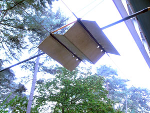

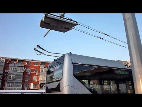

Водителям только придётся после каждого такого перекрёстка выходить из кабины (в любую погоду) и ставить рога на провода. Снятие произойдёт автоматически. Учитывая количество узлов-перекрёстков хотя бы на тех же 10, 11 маршрутах, уже после первого круга водители будут выжаты, как лимон. Ну, и потеря времени.
В парках -да, это поможет отказаться от дикой паутины в них, оставив провода там только на основных направлениях. Расстановка на ночлег - на автономке.
Re: Общий топик об ЭЛЕКТРОбусах.
Чау-чау писал(а):Водителям только придётся после каждого такого перекрёстка выходить из кабины (в любую погоду) и ставить рога на провода. Снятие произойдёт автоматически.
Уже давно придуманы направляющие устройства для установки штанг токоприёмников на контактную сеть, не выходя из кабины:
- hqdefault.jpg (15.79 КБ) 73447 просмотров
- foto102.jpg (30.34 КБ) 73448 просмотров
