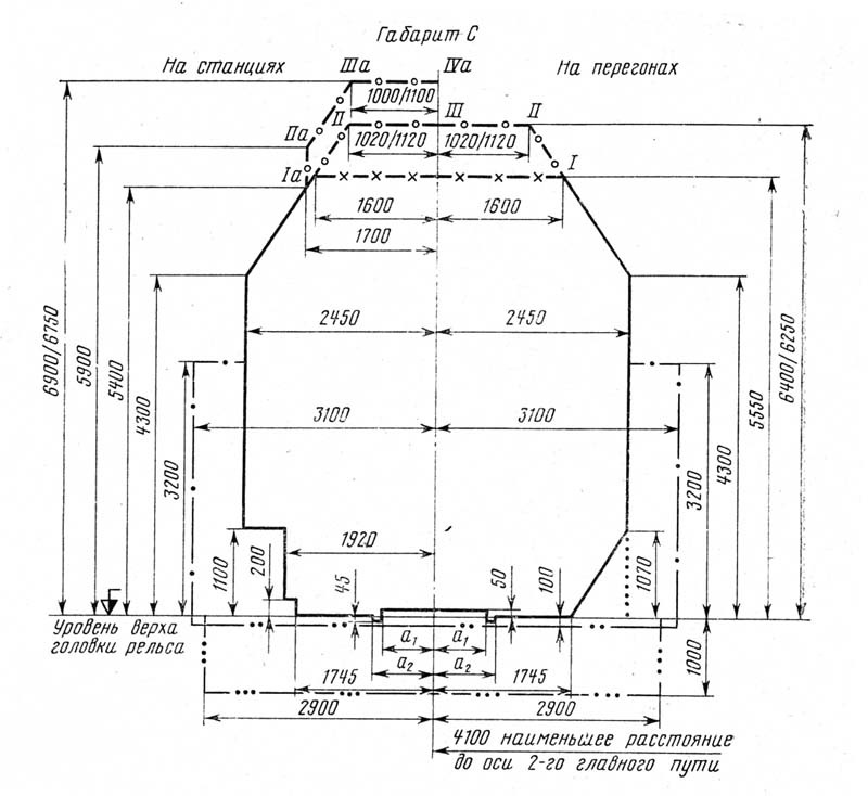

Сообщение в40 » 22 авг 2017, 23:23
Как говорится, лучше один раз увидеть:

Сообщение Ибах » 23 авг 2017, 11:59
в40 писал(а):Не буду комментировать. Ибо, все электропоезда, выпускавшиеся на территории бывшего СССР (и все постсоветские годы), попадали с вагоностроительных заводов на просторы нашей необъятной страны исключительно по воздуху.
Для справки: габарит приближения строений - 2450 мм от оси пути позволяет пропускать все типы пассажирского подвижного состава, обращающегося на линиях железных дорог РФ (без перестройки пассажирских платформ).
Ладно, Вам виднее. Куда мне - профессиональному опытному движенцу (составителю Витебского вокзала, дежурному по станции и поездному диспетчеру с опытом пропуска грузов всех негабаритностей), профессиональному проектировщику станций и ГИПу по станциям и узлам.
И пользоваться ГОСТом тоже надо уметь. Приближение строений - это не одна картинка, а большая книжка сама по себе с кучей пунктов и соразмерная книжка по правилам его применения. И то, что электропоезда нельзя пропускать по абы каким путям, а только по тем, которые не имеют ограничения по 2й степени боковой негабаритности - аксиома для движенцев. Но Вам виднее.
Закрыли тему. Пропускайте электрички куда хотите, а я буду работать. Поражает уверенность профанов в своих заблуждениях.

Mill писал(а):Вот на этом самом Витебском вокзале есть 4 путь (3 платформа, правая сторона), на который благополучно принимают и пригородные электропоезда, и дизель-поезда, и обычные пассажирские вагоны. Она под какой габарит построена - "электричковый"? А на правую сторону этой же платформы электропоезд тепловозом нельзя что ли подать (там обычно только пассажирские поезда принимают)?
Я ждал этого вопроса и Вы попались на провокацию. ))) Теперь ловите.
Да, платформы на электрифицированных путях построены С УШИРЕНИЕМ габарита - не 1920+дельта в кривых, а больше. Для кривых идёт ДРУГОЙ расчёт для негабаритного подвижного состава. И с этой стороны можно принимать любой подвижной состав.
А вот на левую сторону подавать электричку НЕЛЬЗЯ. Когда-то (году эдак в 2003, кажется) там была выставка нового подвижного состава и туда (да-да, именно туда, к 3й платформе слева) тепловозом подавалась головная секция "новейшей электрички" из модификаций ЭТ2 (наверное, ЭТ2МЛ - не суть). Ох как она борт процарапала в кривой и как орал ДС на всю смену! Премий лишились все. Я был в другой смене, слава Богу, и меня это не коснулось - но запомнил навсегда. И уже будучи проектировщиком (спустя лет 6-7) только подтвердил свои "практические" знания доскональным изучением и пользованием этим самым ГОСТом.
Mill писал(а):На Московском вокзале есть платформы, на которые принимают и электропоезда, и "Сапсаны", и "Ласточки", и обычные вагоны - там под какой габарит платформы рассчитаны?
Да, платформы 1-4 построены под электрички. Единственное, уточню - уширение габарита касается только кривых, на прямых 1920 остаётся. Поэтому конкретно на Московском вокзале электрички можно принимать на какой-то ещё путь (не помню какой), где вся платформа на прямой. Кроме того, надо различать. Негабаритность имеют ТОЛЬКО "советские" электрички. Обычные вагоны (в том числе двухэтажные), Сапсаны и Ласточки (тут не уверен, но скорее нету из-за бОльшей базы вагонов) боковой негабаритности НЕ ИМЕЮТ и могут приниматься на любые пути.

Сообщение в40 » 23 авг 2017, 23:00
Уважаемый Ибах, Вы искусственно перевели тему в другое русло.
Первоначально речь шла о теоретической возможности пустить скоростные поезда с вагонами, соответствующими габариту вагонов электрички, по трассе Санкт-Петербург - Москва. Вы утверждали, что этого делать нельзя, т.к. для этого потребуется перестраивать платформы, т.к. у электричек другой габарит. Я Вам привёл пример, что электропоезда ходят по всему главному ходу ОЖД. Какой будет Ваш следующий контраргумент, почему этого нельзя сделать?
Ибах писал(а):Да, платформы на электрифицированных путях построены С УШИРЕНИЕМ габарита - не 1920+дельта в кривых, а больше.
Думаю, что правильнее будет сказать, что все высокие платформы на перегонах позволяют пропускать подвижной состав с габаритами электропоездов (иначе перегонка электропоездов была бы невозможна). А для низких платформ это не имеет принципиального значения.
