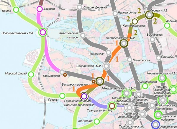

- Сообщения: 14772
Прикреплю картинку для лучшего понимания.
Цифрами обозначены объекты, 1-го и 2-го пусковых участков первой очереди Кольцевой линии:

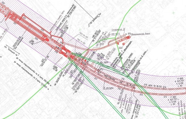

Посчитал кольца от Камеры пересечения до "утюга", там 86 колец, няп.
Всего камера съездов занимает 35-40 колец 7,9, 15-20 колец 9,8 и монолитный участок 6-10 метров.
Так что в принципе можно уложиться до камеры пересечения и перебрать только тоннель НВУ, построив ещё одну камеру на пересечении, но уже НВУ с ССВ от Василеостровской-2.

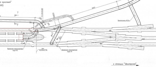

Я тут немного поколдовал. Вот, что вышло. Схожее примыкание венттоннеля к монолитной камере в ГКС выполнено на "Международной" на втором пути:
- karhu
- Сообщения: 3938
Только зачем делать так, если можно построить камеру съезда дешевле и проще до Камеры на пересечении?
Ps. Но я восприму, если вы убедительно докажете, что перебрать Камеру на пересечении в монолитный участок камеры съездов выгоднее.
Я считаю это очень проблематичной задачей.

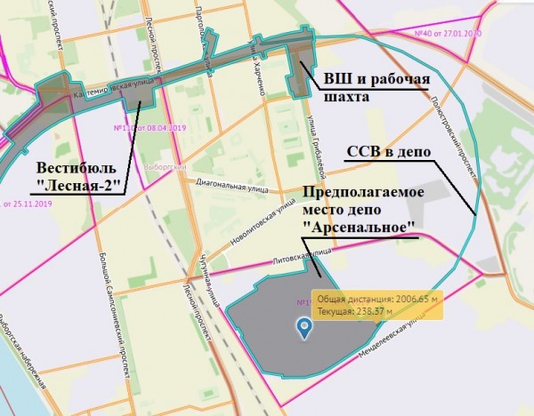

- перегонный тоннель закрытого способа производства работ «Лесная-2» - электродепо «Арсенальное» (L=2150 м) (в 1 варианте)".
Соответственно, и Распоряжение КГА, и контракт КРТИ на подготовку ППТ участка "Лестная-2" - "Пл. Калинина" с депо "Арсенальное", должны быть подписаны с уже предполагаемым местом размещения депо.

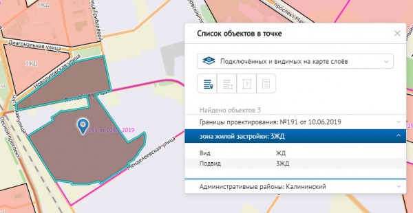

На официальных картах РГИС, градостроительного портала СПб зарезервированного места под депо "Арсенальное" не предусмотрено. Можно только предполагать. Например, тут:
Участок по площади 18,66 га, примерная длина ССВ - около 2 км, что соответствует заданию на предпроект.

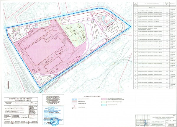

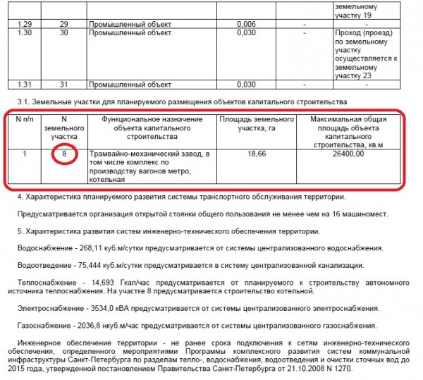

Указанное место в 2010 году постановлением Правительства СПб от 29 июня 2010 года N 867 "Об утверждении проекта планировки с проектом межевания территории, ограниченной Литовской ул., Менделеевской ул., Чугунной ул., в Калининском районе" было утверждено под строительство трамвайно-механического завода, в том числе комплекса по производству вагонов метро.
Схема из обоснований к ППТ 2010 года:

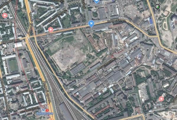

Однако, до настоящего времени никакого завода не построили:
В 2018 году в Генеральном плане 2018 года указанный участок переведен под жилищную застройку:

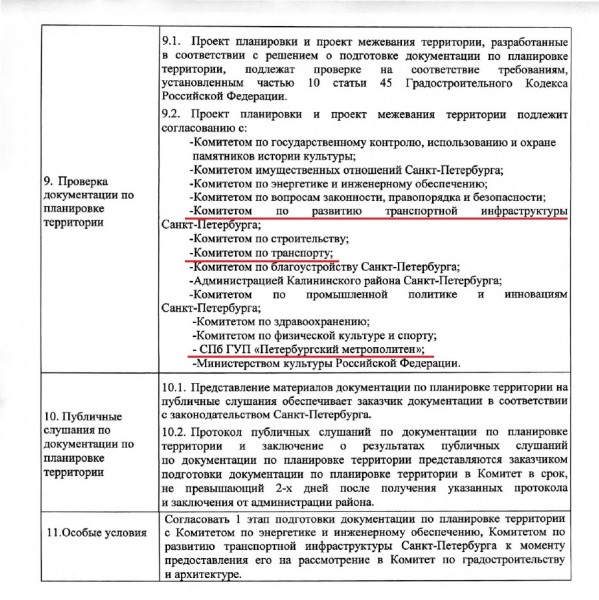

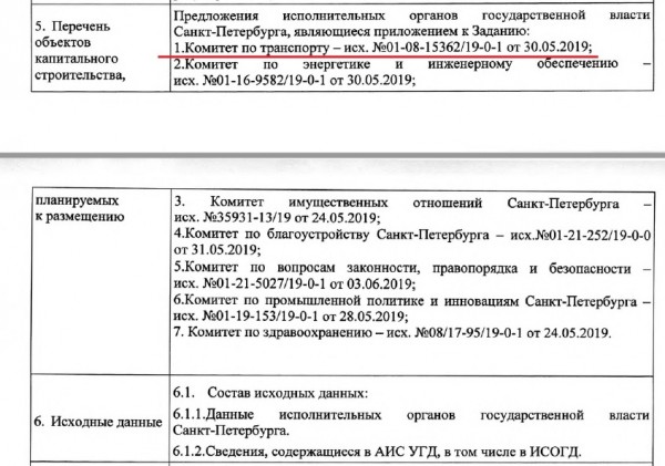

Однако, 10 июня 2019 г. подписано новое распоряжение КГА № 1-11-191 "О подготовке изменений в проект планировки с проектом межевания территории, ограниченной Литовской ул., Менделеевской ул., Чугунной ул., в Калининском районе, утвержденный постановлением Правительства СПб от 29 июня 2010 года N 867".
Согласно указанному распоряжению исходными данными для ППТ являются предложения исполнительных органов государственной власти Санкт-Петербурга, являющиеся приложением к Заданию, в том числе от Комитета по транспорту - исх. №01-08-15362/19-0-1 от 30.05.2019 г.:
И согласование итоговых материалов ППТ должно быть выполнено, в том числе, с КРТИ, Комитетом по транспорту и самое интересное - с ГУП "Петербургский метрополитен":
Если комитеты при согласовании просто обязательны при любом рассмотрении ППТ, то метрополитен согласовывает только ППТ, касающиеся размещения его объектов. Поэтому можно предположить, что все таки решили вернуть обратно участок под метрополитен и возможно под депо "Арсенальное".
