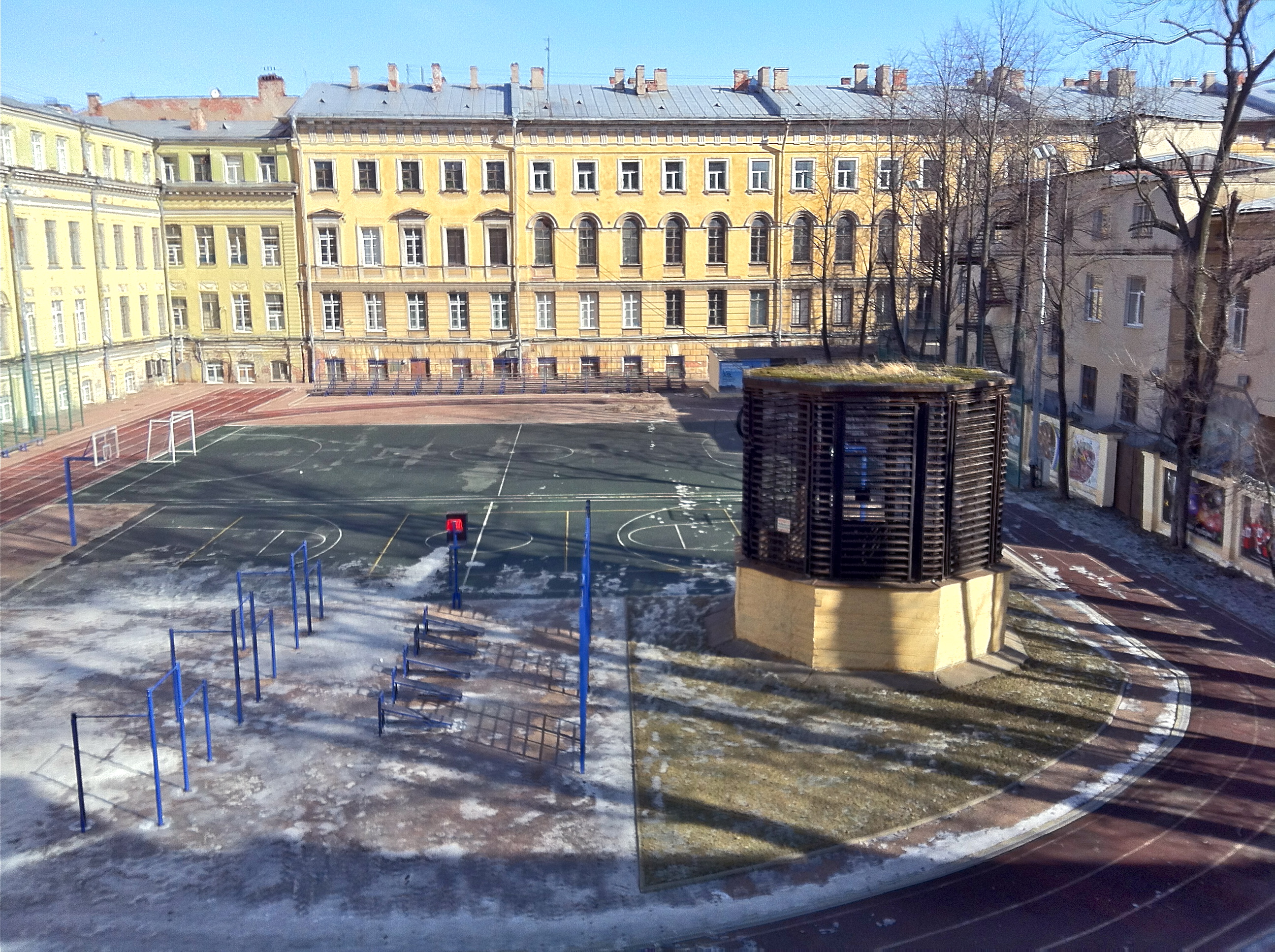

519. Забавно вписали в стадион =)
Re: Вопросы по ВШ
Прикольнее всего выглядит крыша киоска. Эдак лет через десять на ней и лес вырастет.

Раньше там знатная помойка была на этом поле и все в траве было.

в40 писал(а): Эдак лет через десять на ней и лес вырастет.
Маскировка. :D
