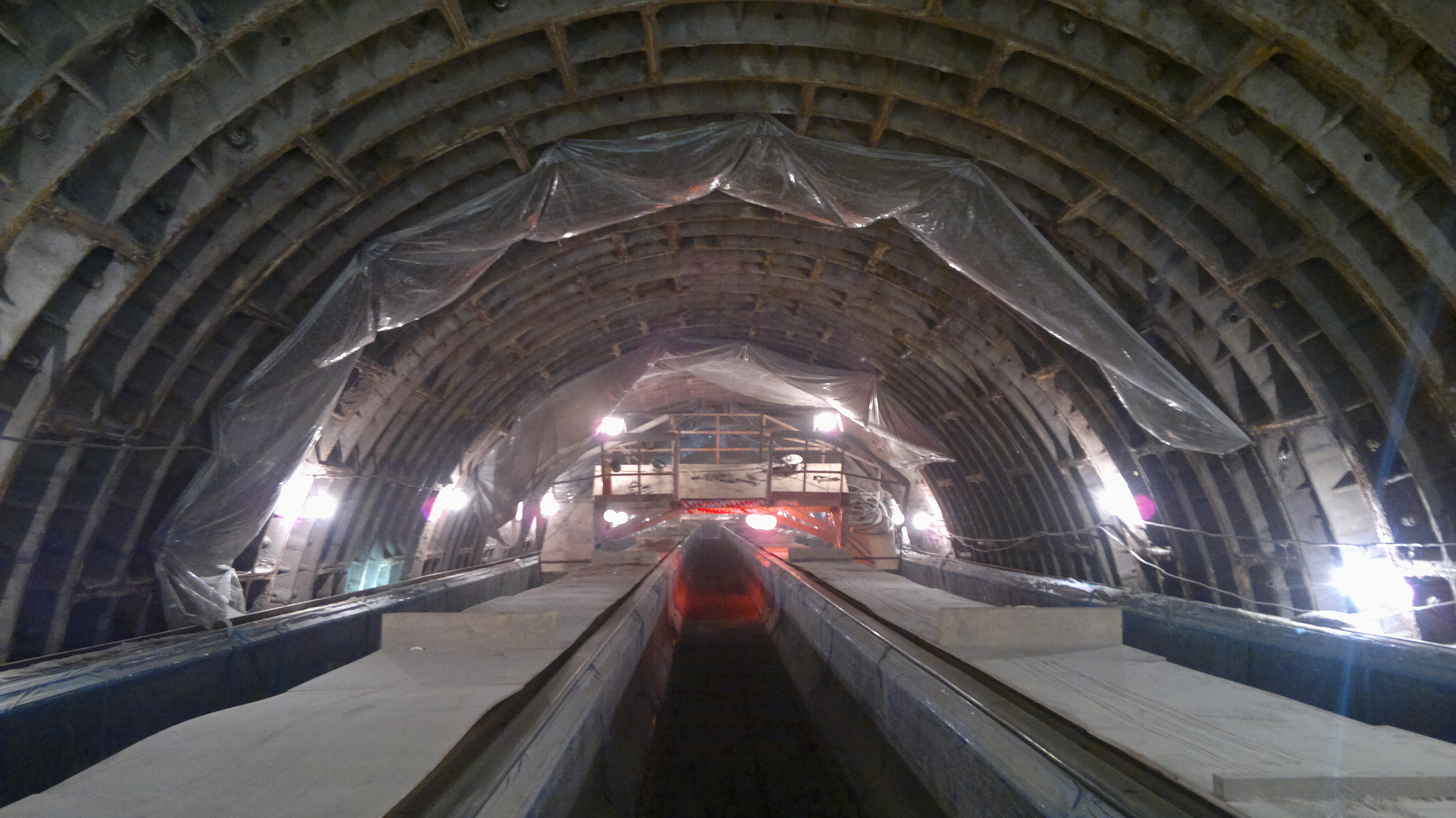

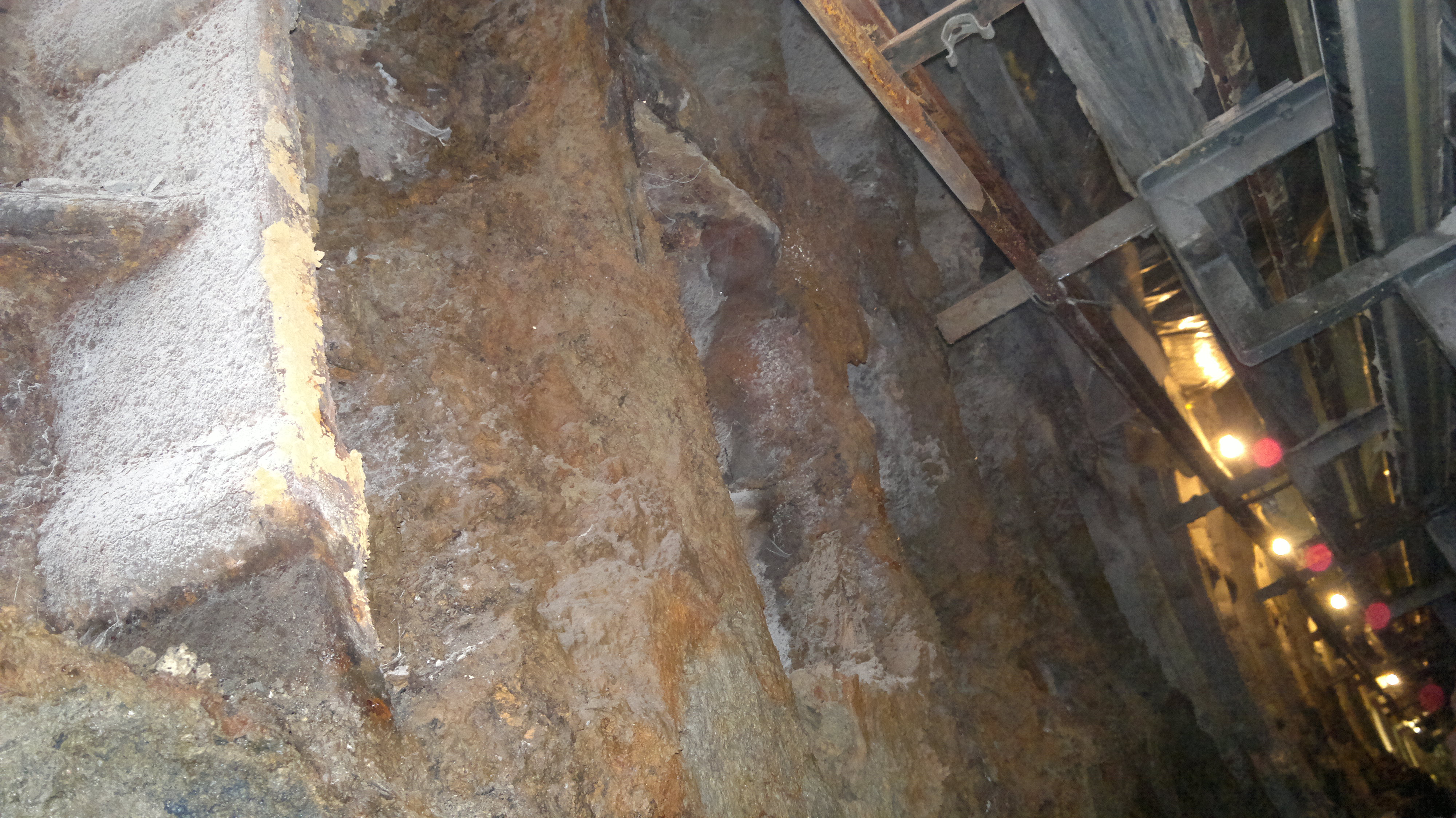

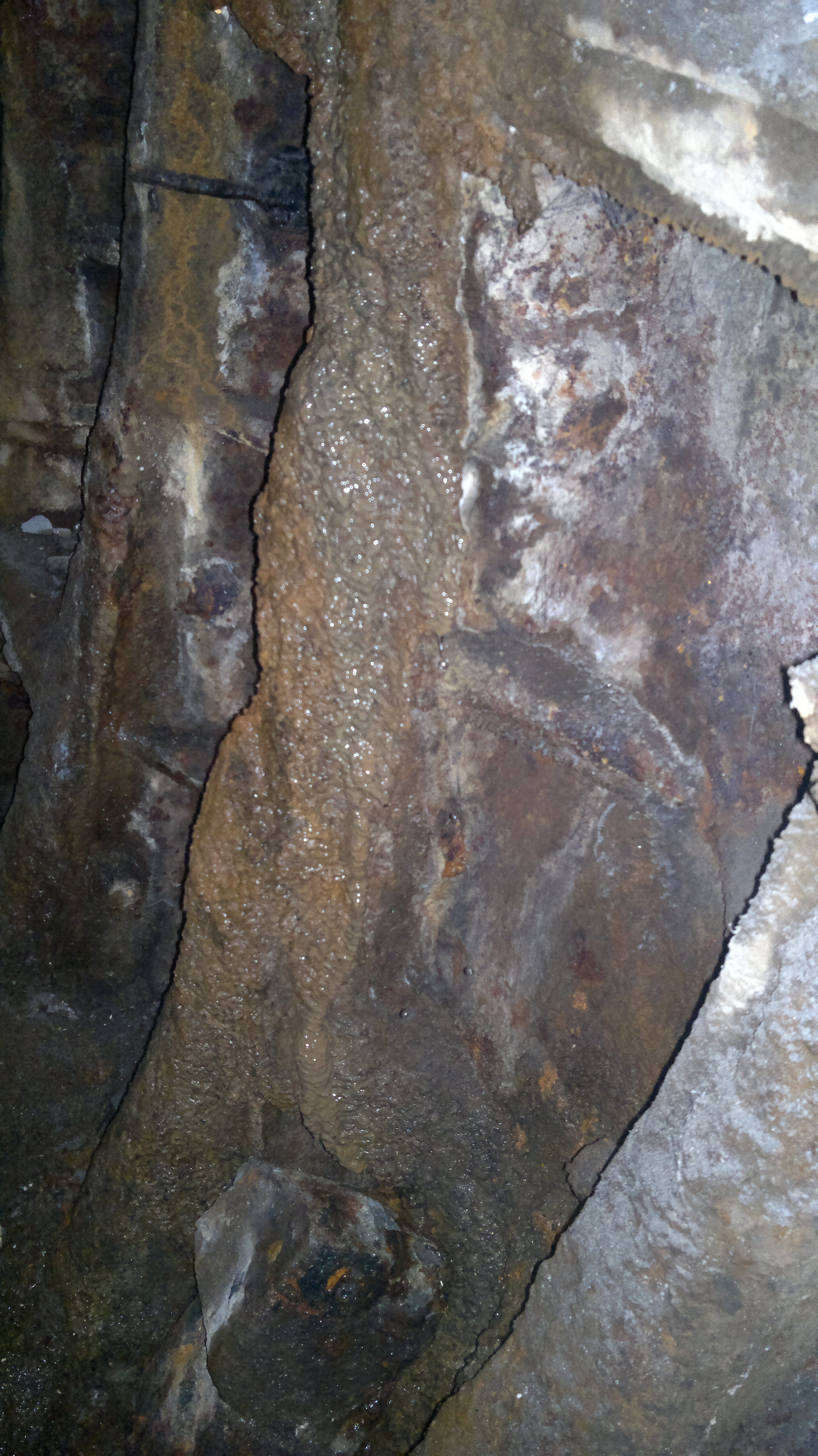

Вот немного фото про состояние наклона
Верхние тюбинги сохранились неплохо.

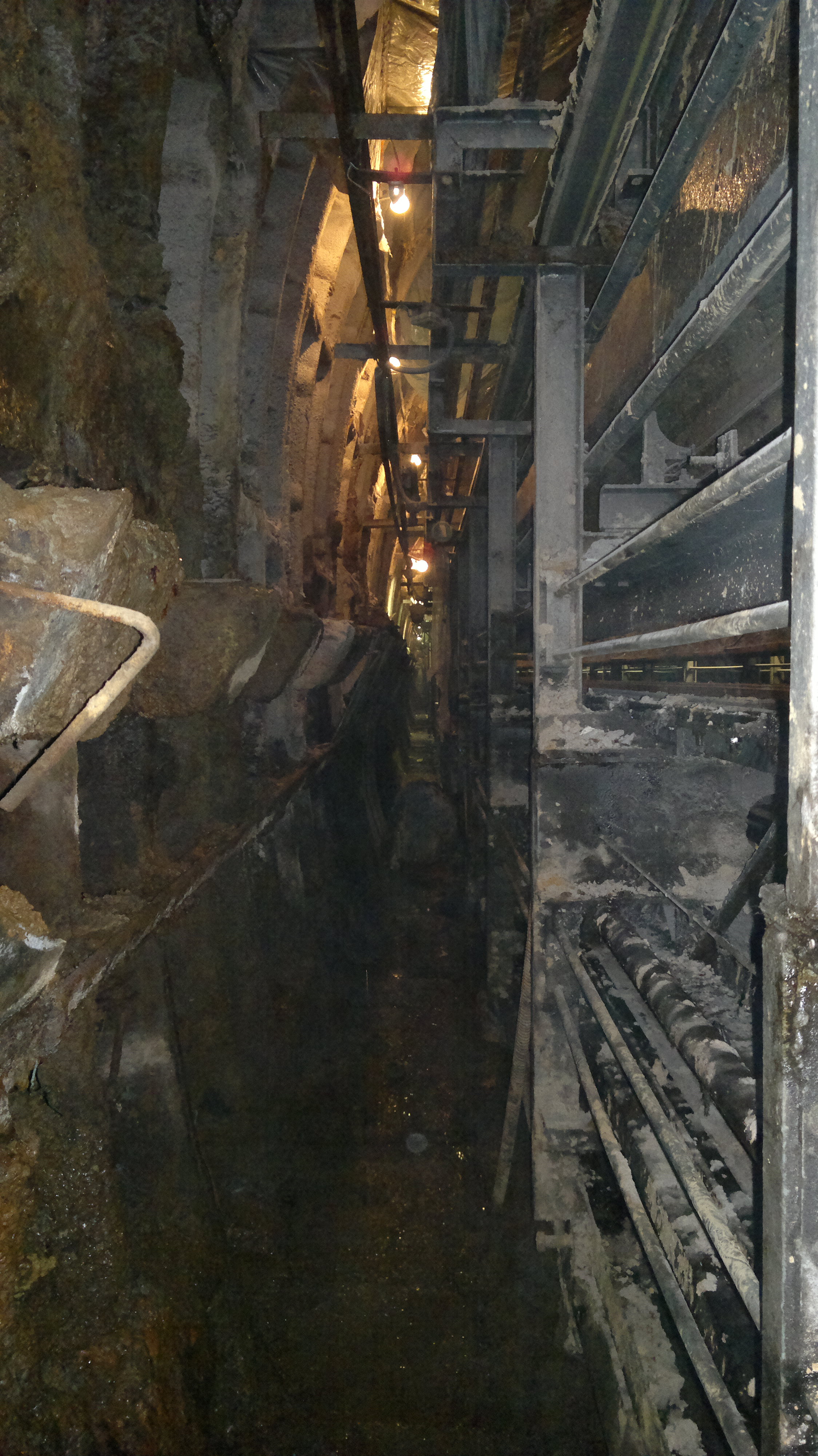

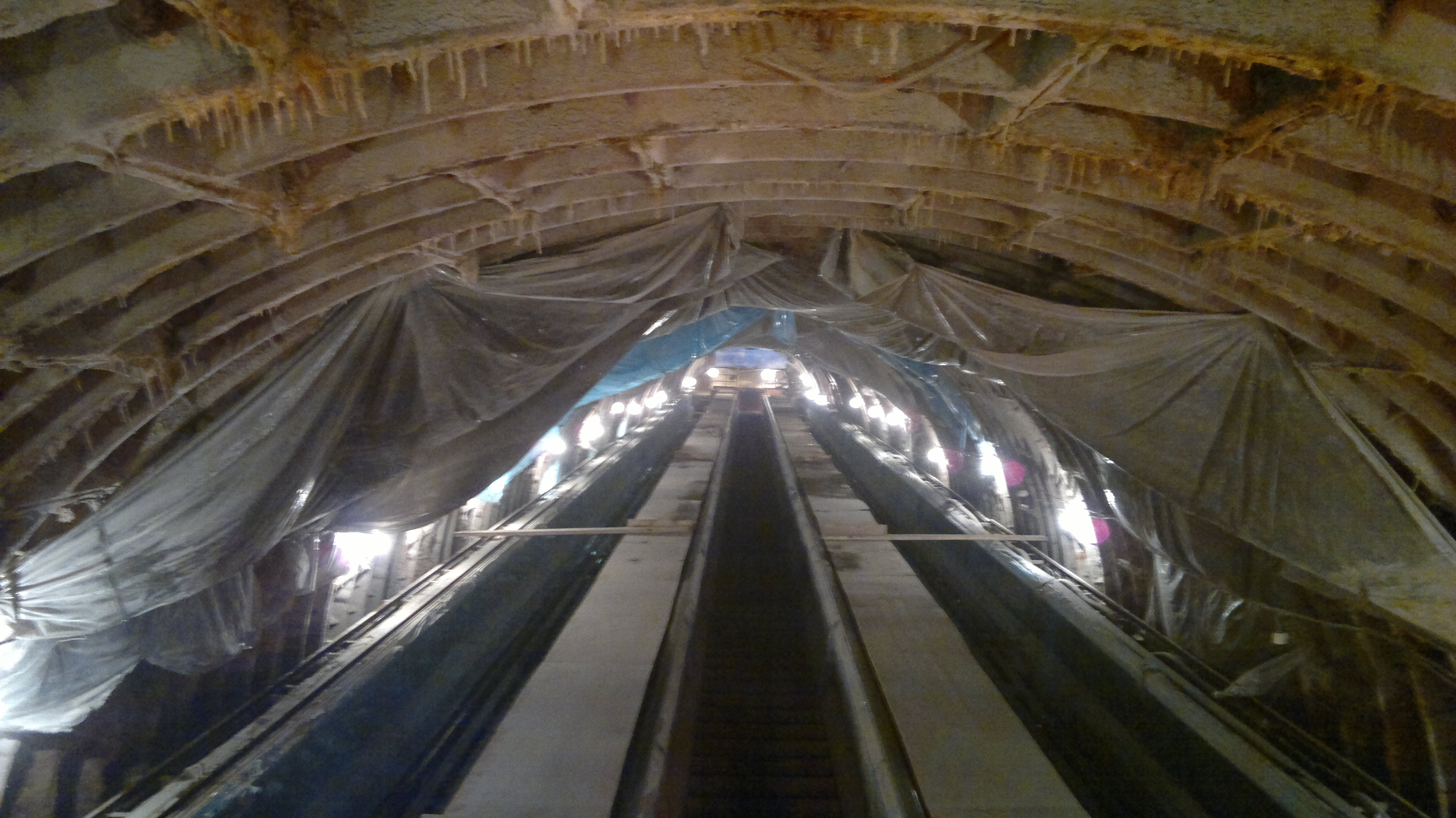

Наклон готов к накачке
Вид с верхней телеги

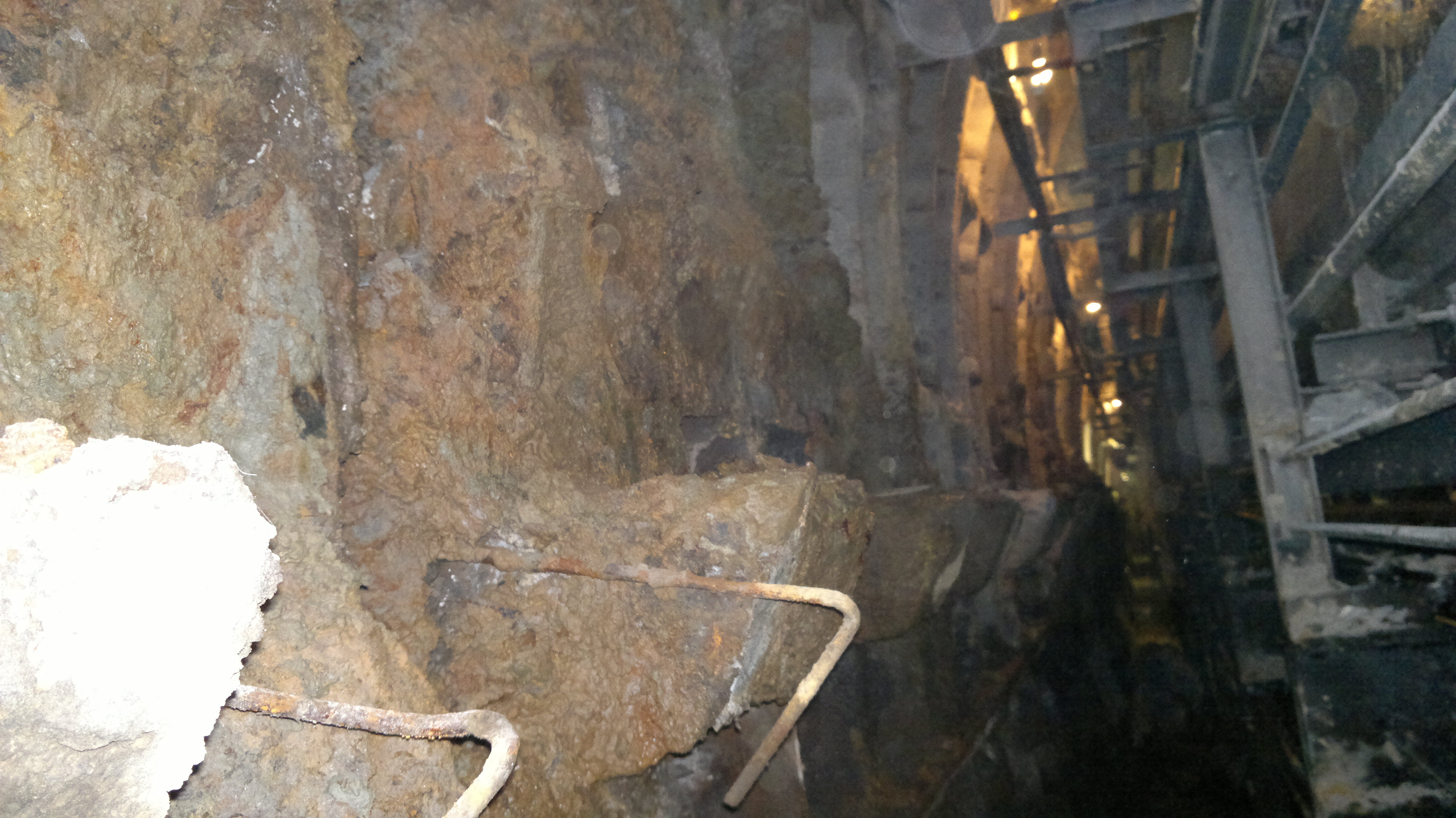

Хардкор- глина+земля+ржавчина+вонючая водичка= Метропаста))
Как видно на фото, все ступени покрыты толстым слоем грязи.

Судя по маркировке тюбингов на втором фото наклон имеет диаметр 7.5 метра.
