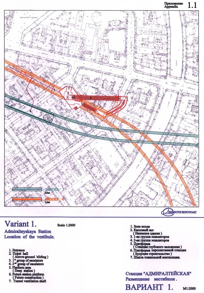

Насколько я помню, несуществующая 518-ая должна была быть в сквере Педагогического университета Герцена, за воронихинской решёткой. Но вмешалось руководство ВУЗа - и от 518-ой отказались, и строительство "Адмиралтейской" повели через 520-ую.

Ну почему же несуществующая? С недавних пор она вполне себе существует. Встроена в вестибюль Адмиралтейской для вентиляции оной, вон на схеме цифрой 7 обозначена...

Тем не менее, шахты 518 нет. Есть НВУ-518, который конструктивно объединён с вентиляционным каналом наклонного хода станции.

Да. Такие шахты называются в метро ВШ/НХ и номеров не имеют.
До последнего времени таких шахт было четыре: Невский пр, Гостиный Двор, Площадь Александра Невского и Василеостровская.

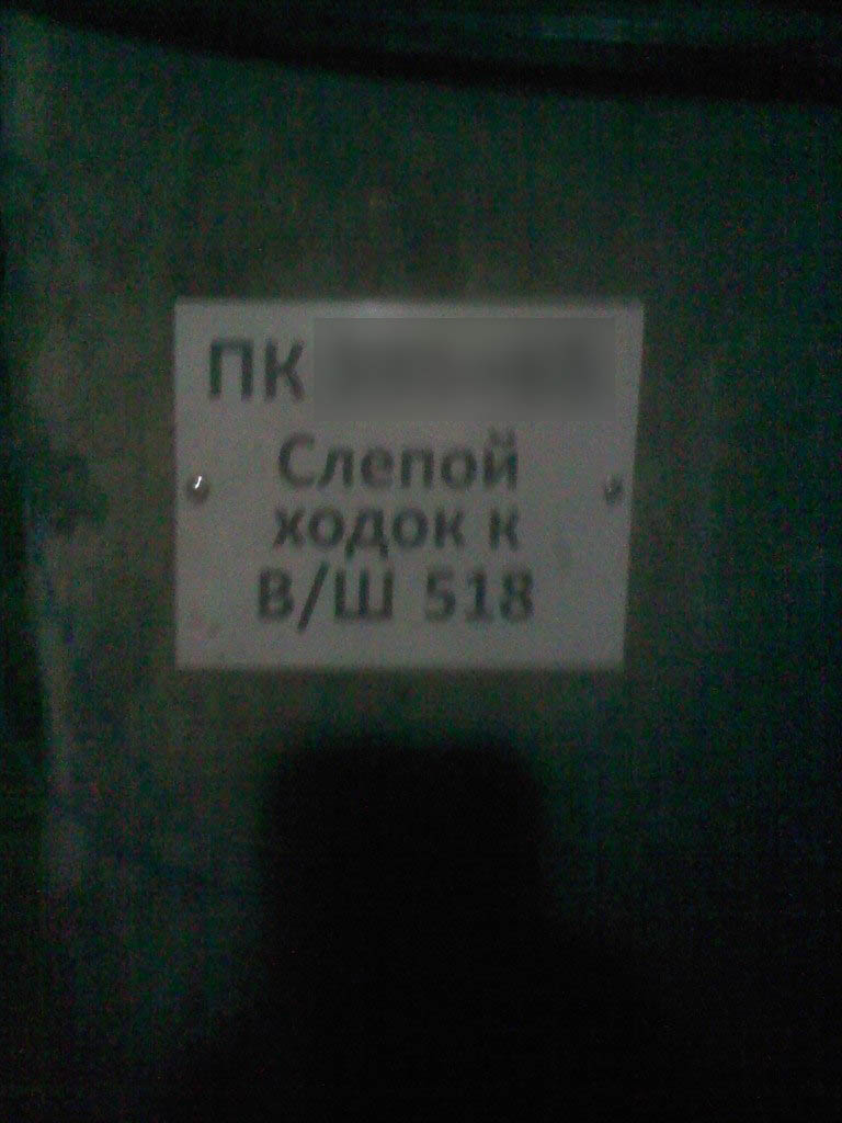

А это тогда что такое?
Табличка со стороны перегона также говорит о наличии шахты с этим номером.
А как же 206-я? Да и 202-я, как я понимаю, так же совмещена с НХ...

На снимке, я так предполагаю, слепой ствол от уровня переходного коридора к перегонным тоннелям, необходимый для подъема крупногабаритных узлов эскалаторных машин + перепуска кабеля.

Nomernoy, это именно вентиляционный ствол от нижней части большого наклона к НВУ в уровне перегона.

Мы говорим об одном и том же. Вентиляция - одна из функций ствола, остальные описаны мною выше.
