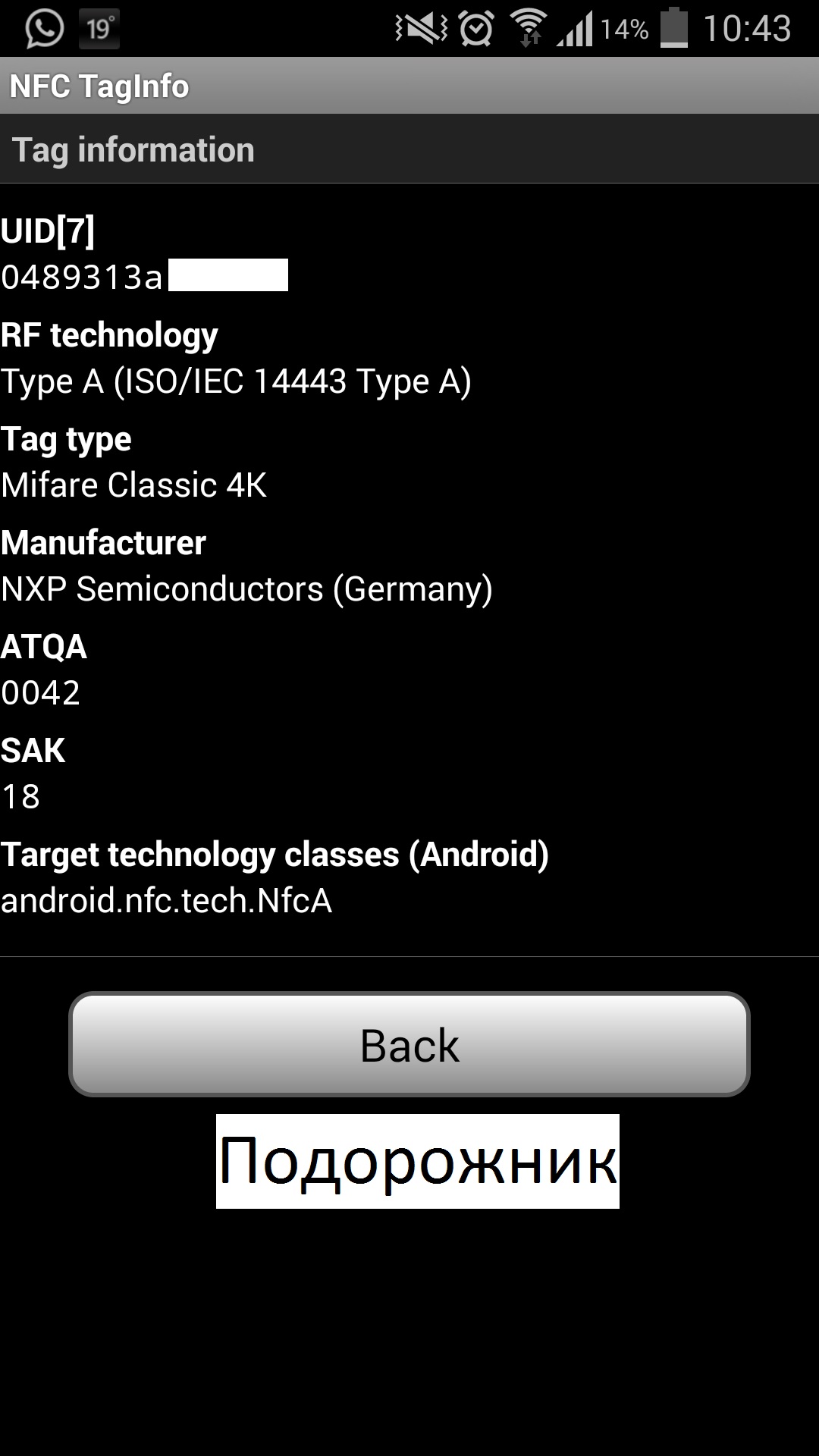

Считал информацию с карт Подорожник и УЭК с помощью Samsung Galaxy S4 и установленной на него программы NFC TagInfo. Получил результаты следующие см. ниже. Мне кажется что карты технически полностью одинаковые. Даже UID оказывается одинаковый 7-ми битный.
Значит технически проблем совместимости нет. Или я не прав?

ATQA=0042 соответствует чипу Mifare Plus (7-byte UID).
SAK=38 соответствует чипу Smart MX.
Похоже, что технических проблем для записи Подорожника на УЭК не существует.
Возможно, нежелание Комитета по транспорту записывать Подорожник на УЭК связано с тем, что тогда вылезет правда о том, что карта Подорожник - это практически тот же Mifare Classic, только в несколько раз дороже. При этом необходимость использования чипа Mifare Plus для карты Подорожник мотивировалась необходимостью использования алгоритма AES для повышенной защищенности карты, который на практике в Подорожнике не используется, так как чип Mifare Plus в карте Подорожник функционирует в режиме SL1.
