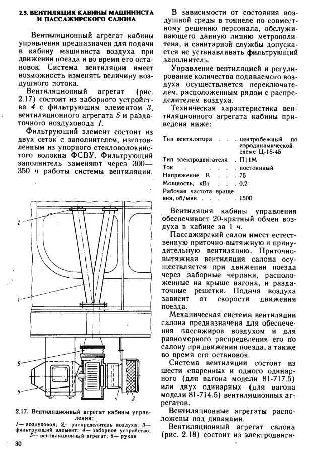

Немножко матчасти:

Интересно, такое есть в реальности?
Сообщения: 8283
Re: 81-717.5П/81-714.5П
Таки принудительная.
И, видимо, действительно, никогда не включается.
Эффективность, скорее всего, весьма низкая, а при работе требует довольно трудоёмкого обслуживания, до которого руки, конечно, не доходят.
Сообщения: 4057
Эти вентиляторы давно демонтировали. Такая вентиляция была признана неэффективной. В "улитках" накапливалось огромное количество пыли (пожароопасной к тому же).
