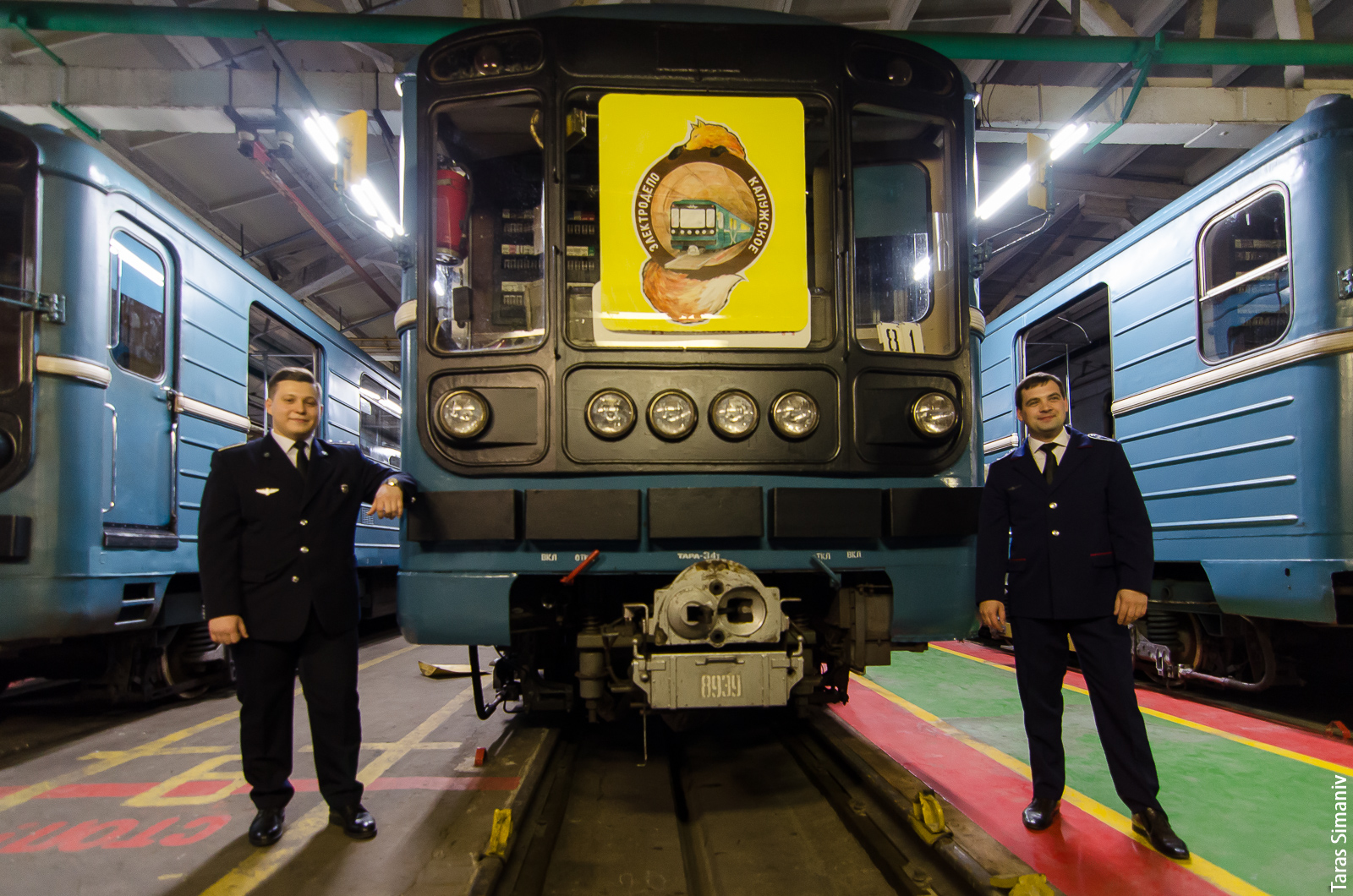

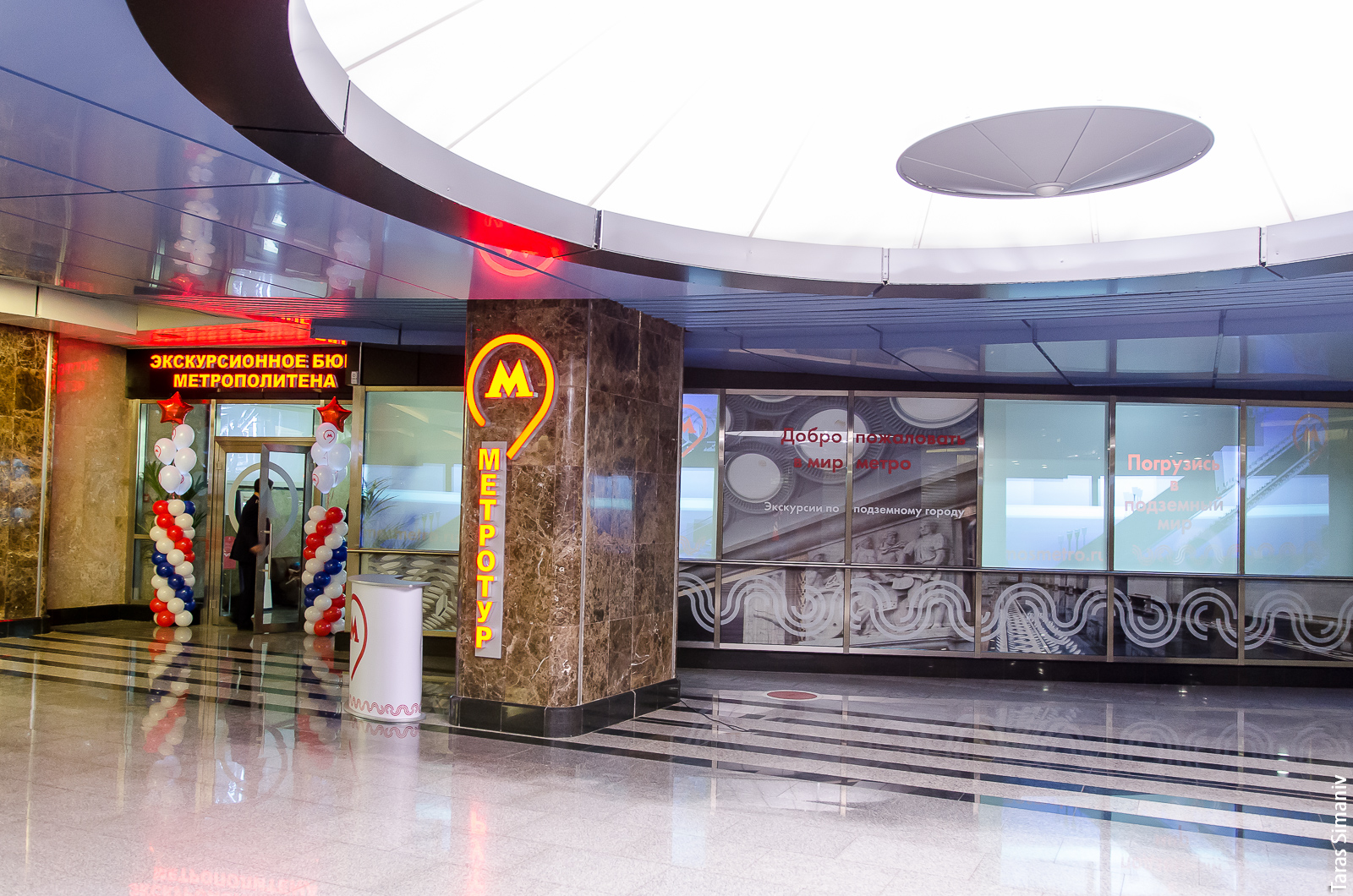

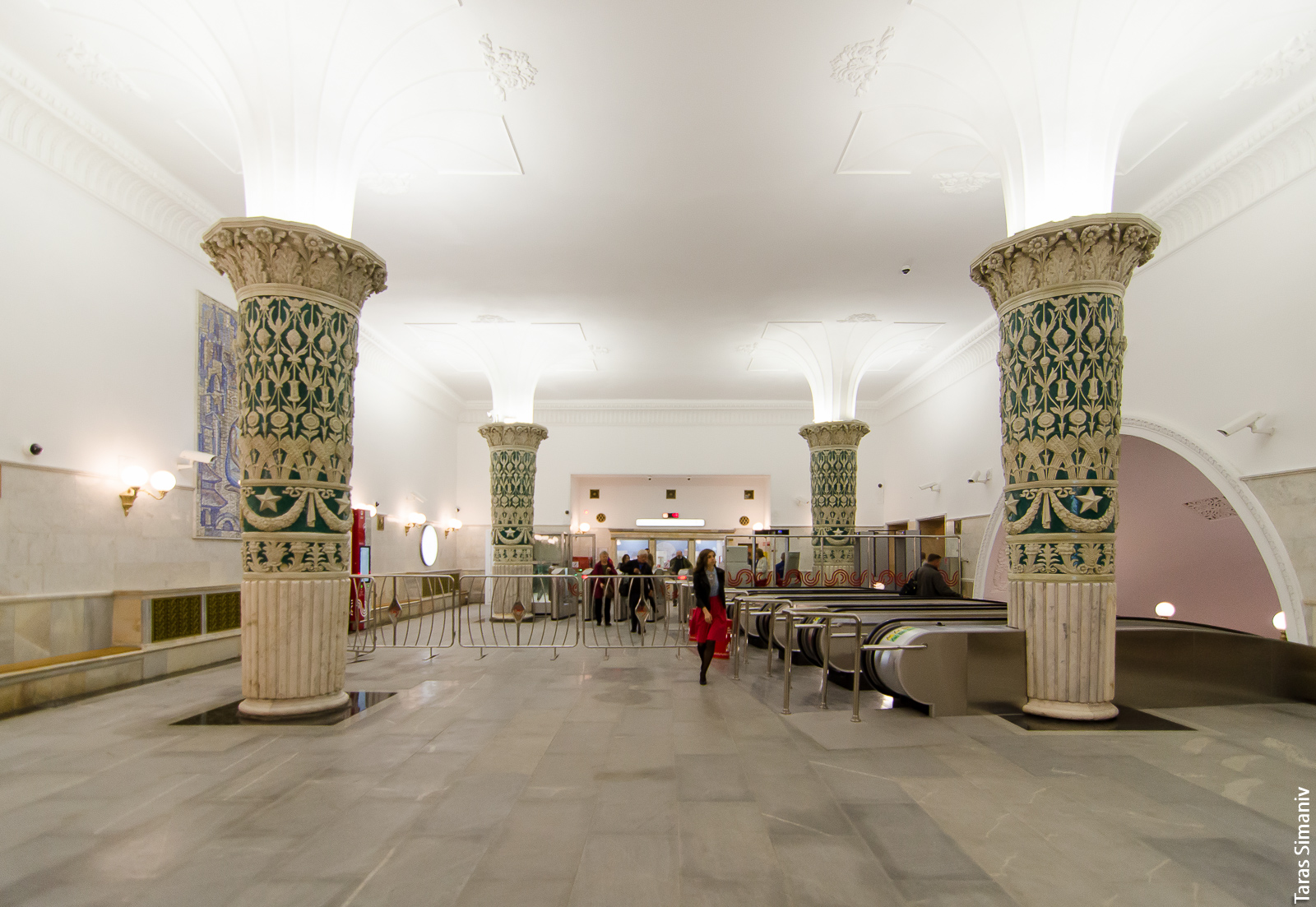

Re: Москва [метрополитен]
Московскому метро исполнился 81 год
К этой дате было приурочено много событий, о которых я рассказывал в ЖЖ
Выставка Золото наших побед на станции Воробьёвы горы
Праздничный поезд для работников депо Калужское
Парад поездов и выставка ретро-вагонов
Открытие экскурсионного бюро Метротур
Открытие после замены эскалаторов станции Проспект Мира Кольцевой линии
Ещё был ночной концерт на Кропоткинской, но им пришлось пожертвовать
- Сообщения: 2176
Вестибюль порадовал: красиво, светло, никаких уродских досмотровых аквариумов и стеклянных перегородок.
