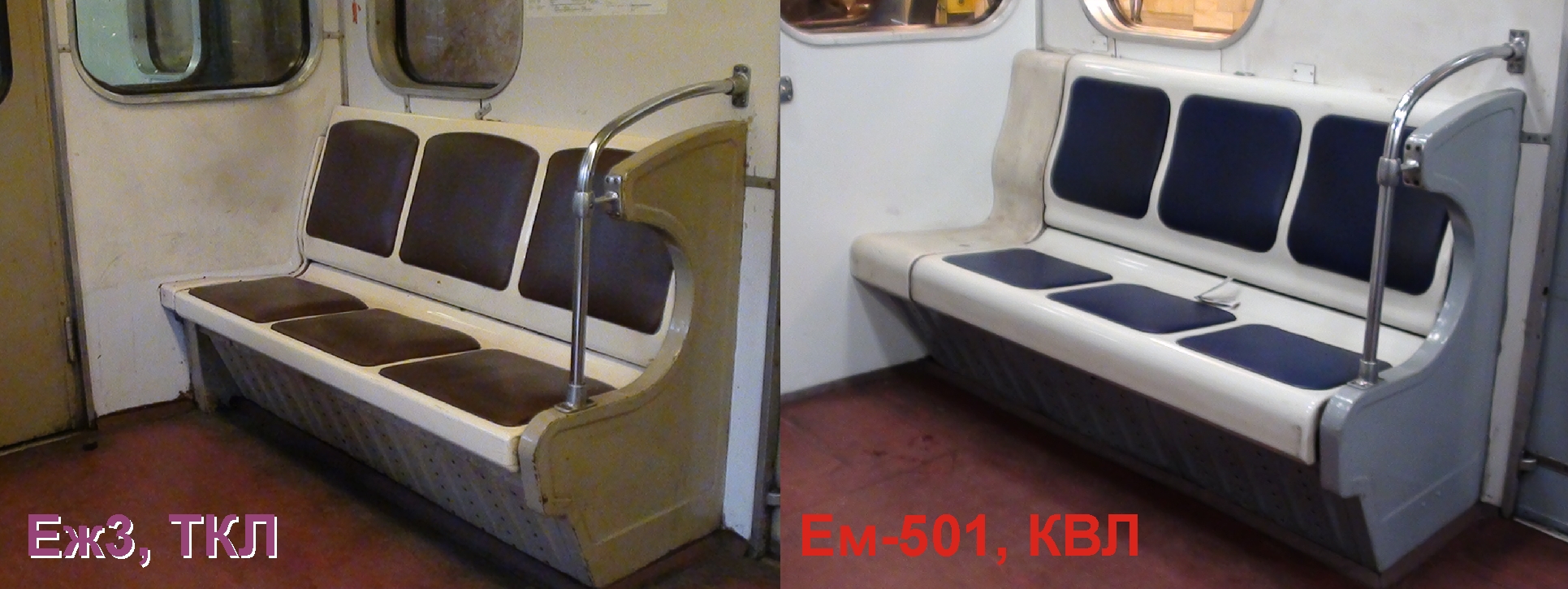

Глупости они говорят. Габарит туннелей-то остался прежним. Другое дело, что могли бы поместить сиденья, как в одном из вариантов планировки салона вагона Г. Там в проёме помещалось, по нью-йоркскому типу, 8 сидений, вместо нынешних 6. Что, конечно, не десять, но уже немного лучше.
Florstein писал(а):А в номерных трёхпопые диваны урезанного габарита, если сравнивать их с такими же в вагонах Е*.
Всё верно. Хотя, в Москве на Е-образных не поленились в торец заказать индивидуальные сидушки (чуть шире, чем те, что шестипопые). И справа, как это сделано у нас (хорошо, что таких всего два вагона).
PS На Московском фото хорошо видно, что у середины окна последняя и средняя сидушка. На стандартном варианте (в СПб) - последняя сидушка заканчивается до окончания окна (или вровень с ним). Свободное пространство заделано пластиком.

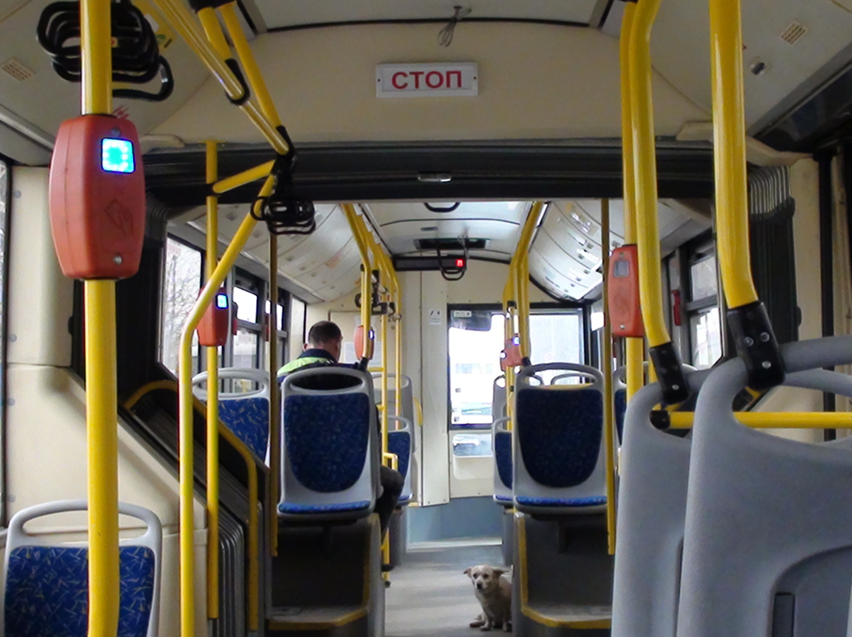

Например, сомневаюсь что на макете этой Гшки проход уже, чем на фото в этом автобусе (вид на первую секцию), которые курсируют в наши дни по улицам:
