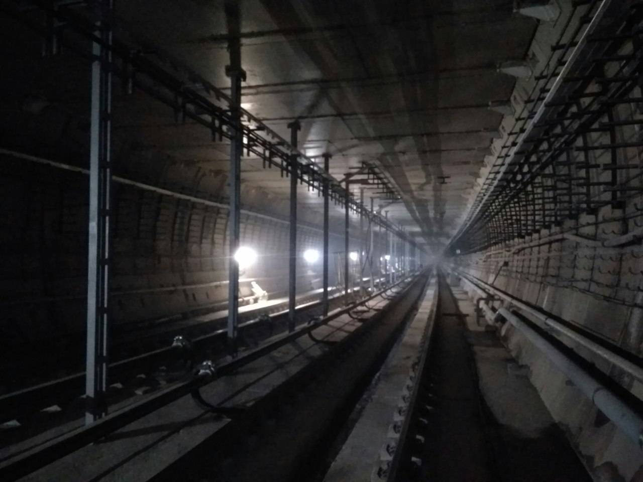

Перегон "Новокрестовская" - "Беговая". Фото сделаны неделю назад. Фото сделаны примерно через каждые 150-200 м по пути к "Беговой". Кстати, быстрым шагом перегон можно преодолеть за 20 минут. Контактный рельс смонтирован не полностью, в перегоне убирают мусор, укладывают коммуникации. Что касается состояния обделки по всему перегону - печальное зрелище, почти каждый пятый шов течет, и так по всему перегону. В некоторых швах расхождение при сборке достигает 2-4 см (это так называемая высокоточная обделка повышенной водонепронициаемости). Качество здорово хромает когда идет гонка за время, "давай-давай". Грустно :(

Течи в стыках
Течи в стыках

Прокладываемые сейчас коммуникации не будут впоследствии мешать заделке текущих швов?
Re: Невско-Василеостровская линия. Общая тема
Размыв, построенный "к дате", простоял 20 лет. Сколько простоит этот тоннель?
Не думаю, что тут кто-либо решит схалтурить, ведь в случае прорыва в метро хлынет ни какой-то там плывун, а целый Финский залив. За такое, думается, лет через 20 даже и с того света достать смогут.
Не было в нашей подземке мокрых туннелей (кроме портальных) — теперь будут. В чем причина - нарушение технологии при строительстве, или же изначально не подходящие под наши грунты пороектные решения?
Печально, поначалу запах сырости, а потом и споры плесени будут разносится по всей линии, как это происходит во многих других метрополитенах.

Здесь хотя бы асбестоцементных зонтов со свода снимать не надо. По ночам заделают пади...
Ломать тоннель, как там, не будет, а вот зачеканить рц стыки и зафигачить контрольку или химию можно всегда.
Здесь, например, на данный момент ГМ я вляется битумная или резиновая прокладка, а стыки сами глубокие, их можно дополнительно зачеканить ГГРЦ, например.
METRO-USSR писал(а): В некоторых швах расхождение при сборке достигает 2-4 см
А какова максимально допустимая величина расхождений по снипу?

Получается если METRO-USSR не преувеличил расстояние и я правильно читаю снип то расстояние просто недопустимо. Допустимо милиметры написано сантиметры.
По фото не могу судить о расстоянии.

Я думаю, чтобы избежать такие проблемы, и чтобы в периоде эксплуатации тоннеля, т.е. устранение течи, как подсказал намЧау-чау коммуникация будет сильно мешать. Чтобы этого не было длины кабелей нужно оставлять с запасом, для того чтобы рабочие спокойно сняли их с держателей и устраняли течь. И при этом не надо эти кабеля обесточивать. Как ваше мнение, такой подход приемлем?

А известна фамилия человека, который принимал зазоры между тюбингами и подписывал акт приёмки ? Есть ответственный, или найти нельзя ? Обидно, люди трудились, здоровье потратили в гонке, а главный будет, как всегда в стороне. Столько труда, денежных затрат и неужели повторится ситуация с размывом ? Может это всё не так и качество хорошее ? Я слежу за строительством все годы и это удар.
Недешевое содержание таких туннелей в итоге будет переложено на кошельки пассажиров и налогоплатильщиков. Сложно сказать, кто конкретно в итоге виноват, но очевидно, что если бы не было спешки, которая возникла только из-за неторопливости чиновников КРТИ, то было бы время что-то исправить. С другой стороны, очень возможно, что банально был выбран более дешевый материал для герметизации, чем того требовала технология - примеры таких косяков у нас уже есть.
