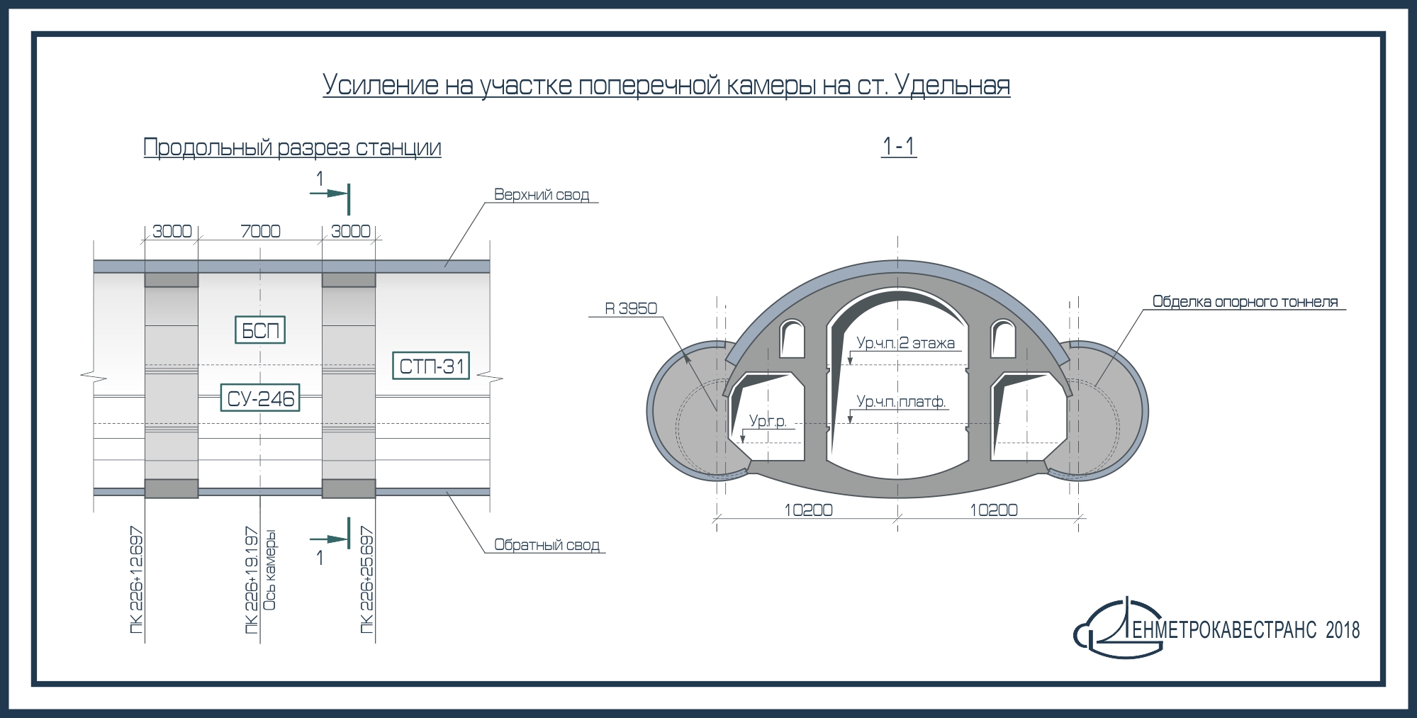

в40 писал(а):Однако, по непроверенной информации, поперечная камера якобы была построена на "Удельной".
Глянул чертежи, и в самом деле она там есть! Вернее, всё-таки задел под неё. Располагается на участке длиной 13 метров на ПК 226+12 - 226+25, то есть в промежутке от конца платформы до начала СТП (которая, как и на Садовой, устроена в камере съездов) Сейчас там СУ-246 и служебные помещения.
В этом месте в обоих опорных тоннелях уложена обделка диаметром 7900, и сооружены две монолитные конструкции шириной по 3 метра, прерывающие обратный свод и усиливающие верхний "на участке сооружения камеры пересадки".
Очень вероятно, что такая же камера присутствует на Лиговском пр.
Кроме того, на Ладожской и Новочеркасской сделано дополнительное армирование в монолитных опорах боковых тоннелей под поперечные камеры бокового примыкания эскалаторных тоннелей.

Re: Преимущества односводчатых станций
Раз такой интерес, нарисовал вам вот такую схемку
- karhu
- Сообщения: 3935
Да уж, с односводами всё серьёзно.
Выглядят эти "унтерцуги" очень величественно.
