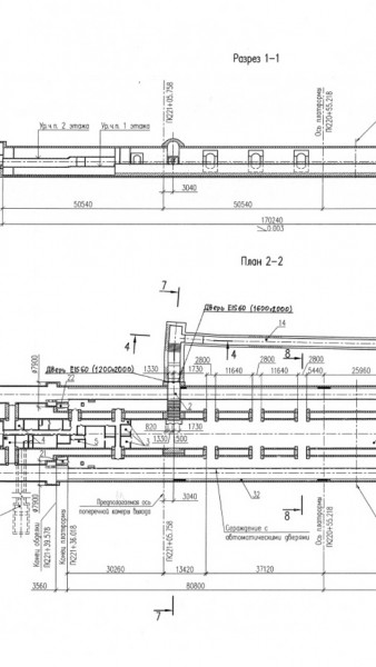

Получается, что эвакуационный выход - часть будущего 2 выхода.
Остаётся построить вторую такую же поперечную камеру, натяжную с камерой МК и сам НХ с вестибюлем.

Опять "экономия на спичках". Поперечную камеру нужно строить вместе со станцией в полном, а не в усеченном объёме.
Иначе в условиях действующего метрополитена это будет намного дольше, и, что самое главное, - дороже, т.к. для организации работ по строительству второй части (ещё одной точно такой же поперечной камеры) на территории действующей станции, в среднем зале придётся отгораживать стройплощадку, захватывая первые проёмы в боковые тоннели, которая перекроет доступ к эвакуационному выходу.
Кроме того, совершенно непонятно, почему этот узел запроектирован в виде двух ходков шириной по три метра.
Обычно их делают не менее трёх, чтобы их суммарная ширина была девять метров.
К слову, на "Пушкинской"и "Владимирской" всего два ходка (на пересадочных узлах), но в конструктиве они имеют ширину по 4,5 метра.

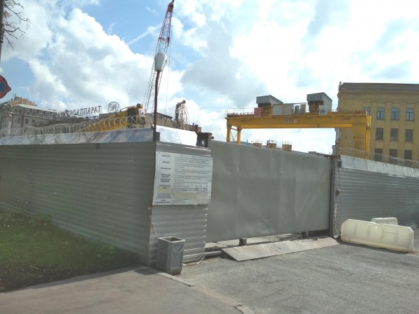

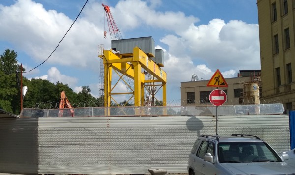

Про установленный козловой кран уже писали, был вчера в тех местах, решил сделать пару снимков, вроде бы никто еще не выкладывал.
