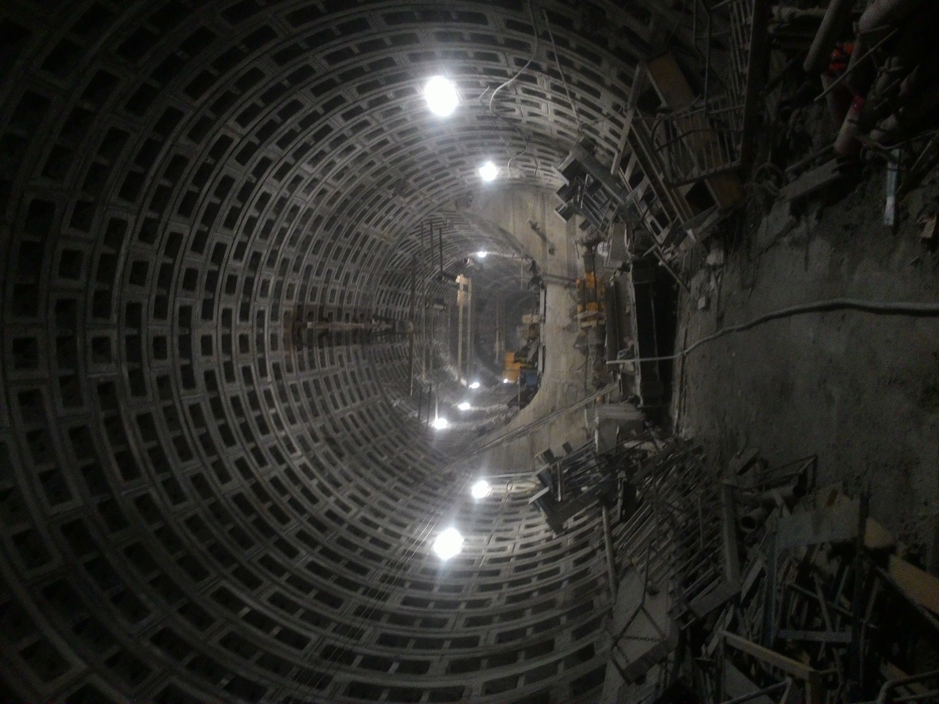

Строительство продолжается без особых перебоев, так что расскажу о положении дел.
Переборки:
- ЛСТ: 67колец(25-92)
- ПСТ: 9 колец(69-77)
Готовы три прорезных кольца в 3 тупике.
Шестой тупик таки продлили до камеры съездов (было 102 стало 108).
В демонтажной камере над щитом соорудили свод в рамах. В данный момент оголяют от породы редущий орган, бетонируюя торцевую стену.
Затем в камере под сводом соберут кольца на 8,5 метра в диаметре, т.е. построят камеру для сборки-разборки щита со сторны/в строну Шкиперского протока.
В ТПП сооружены рамы усилений ходков в перегоны.
В натяжной наконец забетонировали очередную заходку свода в сторону наклона. Осталось пройти ещё одну заходку и одну заходку в сторону ССТ.
