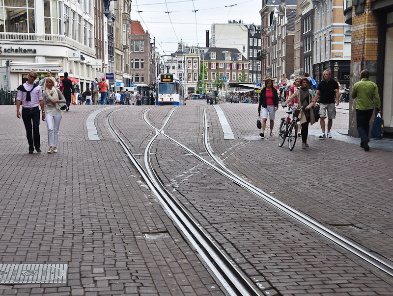

А мне в своё время в Амстердаме понравилось решение двустороннего движения по узким улицам.

Когда ремонтировали пути на проспекте Обуховской Обороны в районе "Пролетарской", то организовывали движение таким же способом. И на Среднеохтинском при ремонте аналогично, и ещё кое-где.
Но тут роль играет пропускная способность и плотность движения.

Не таким, у нас ставят стрелки и движение в обе стороны идет по тем же рельсам - а на фото т.н. "сплетение"
