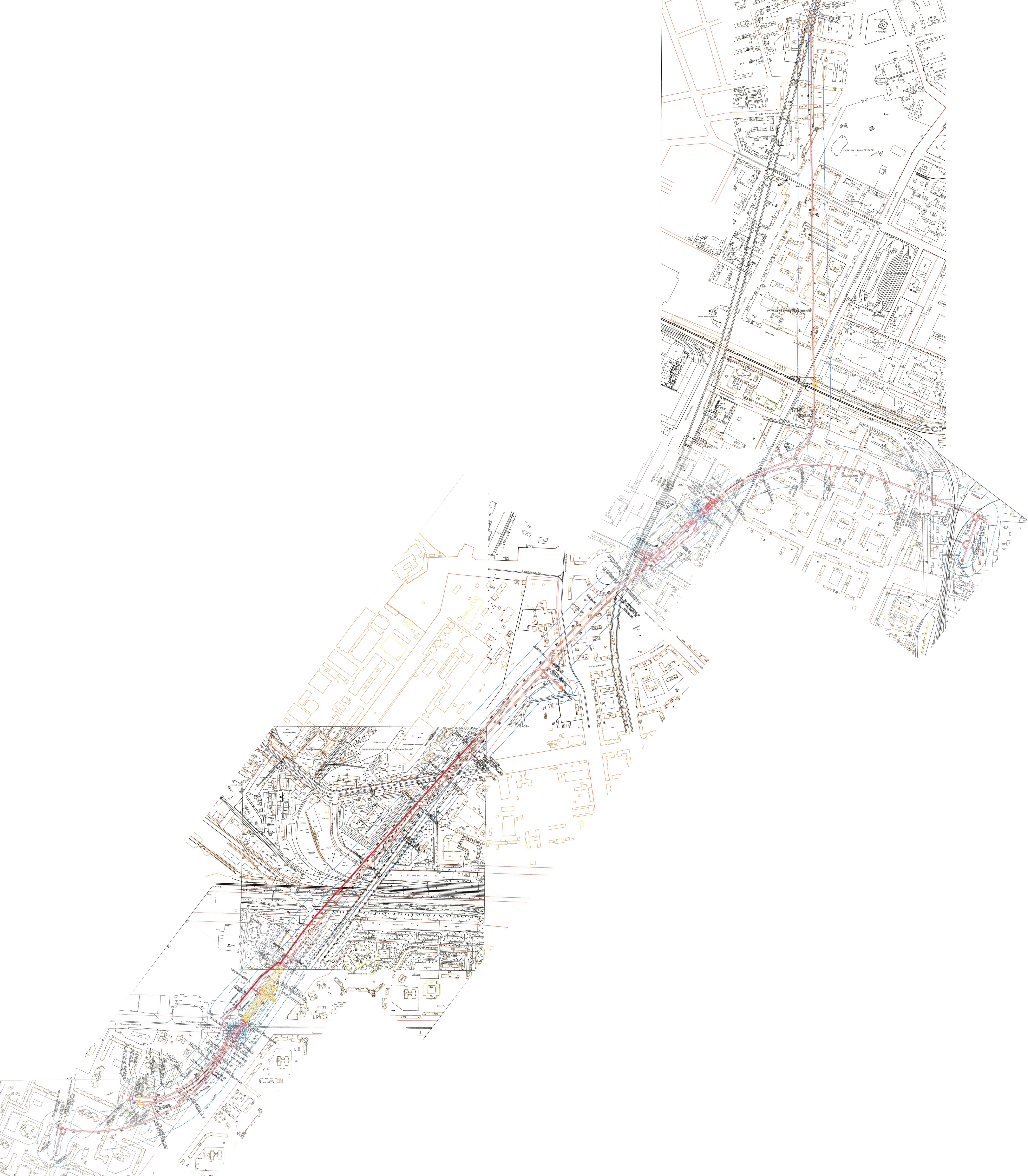

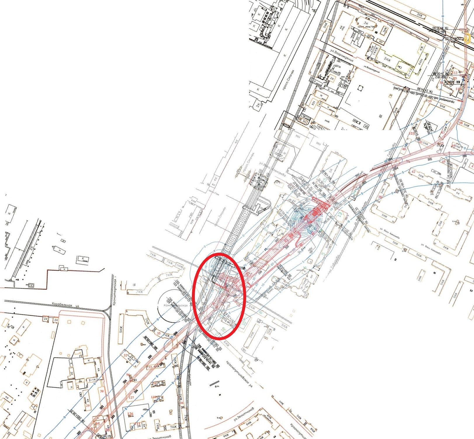

...а кто знает, что за контур выработок параллельно существующего Кир. Завода виден на схеме??? Ощущение, что это как будто один из вариантов Путиловской (вроде даже и размеры подходят). Похоже, что просто в Ленметрогипротрансе забыли в АвтоКаде удалить один из вариантов и он пошёл в массы...

Павел писал(а):...а кто знает, что за контур выработок параллельно существующего Кир. Завода виден на схеме??? Ощущение, что это как будто один из вариантов Путиловской (вроде даже и размеры подходят). Похоже, что просто в Ленметрогипротрансе забыли в АвтоКаде удалить один из вариантов и он пошёл в массы...
Да нет, есть там кое-что другое, попадались уже упоминания. Но уж точно попало на общедоступную схему случайно.
