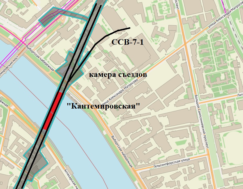

3. У "Кантемировской" подтверждается два выхода на поверхность. А вот путевое развитие станции интересное. За станцией планируется однопутная ССВ. Скорее всего с КВЛ, путем примыкания к одному из тупиков за ст. "Пл. Ленина". За ст. "Кантемировская" планируется камера съездов и далее однопутная ССВ в сторону (на восток) от главных путей. Примерно так:
Предположение, что будет ССВ-7-1, а не ССВ-7-2 - мое личное: во-первых, у КВЛ 8-ми вагонные составы, как и у КЛ планируются; во-вторых, на карте ССВ к "Пл. Ленина" проще в профиле (без больших поворотов), чем к МПЛ и короче. К "Петроградской" логичнее было бы вести с западной стороны КЛ.
Длина ССВ-7-1 получилась 2,9 км.
