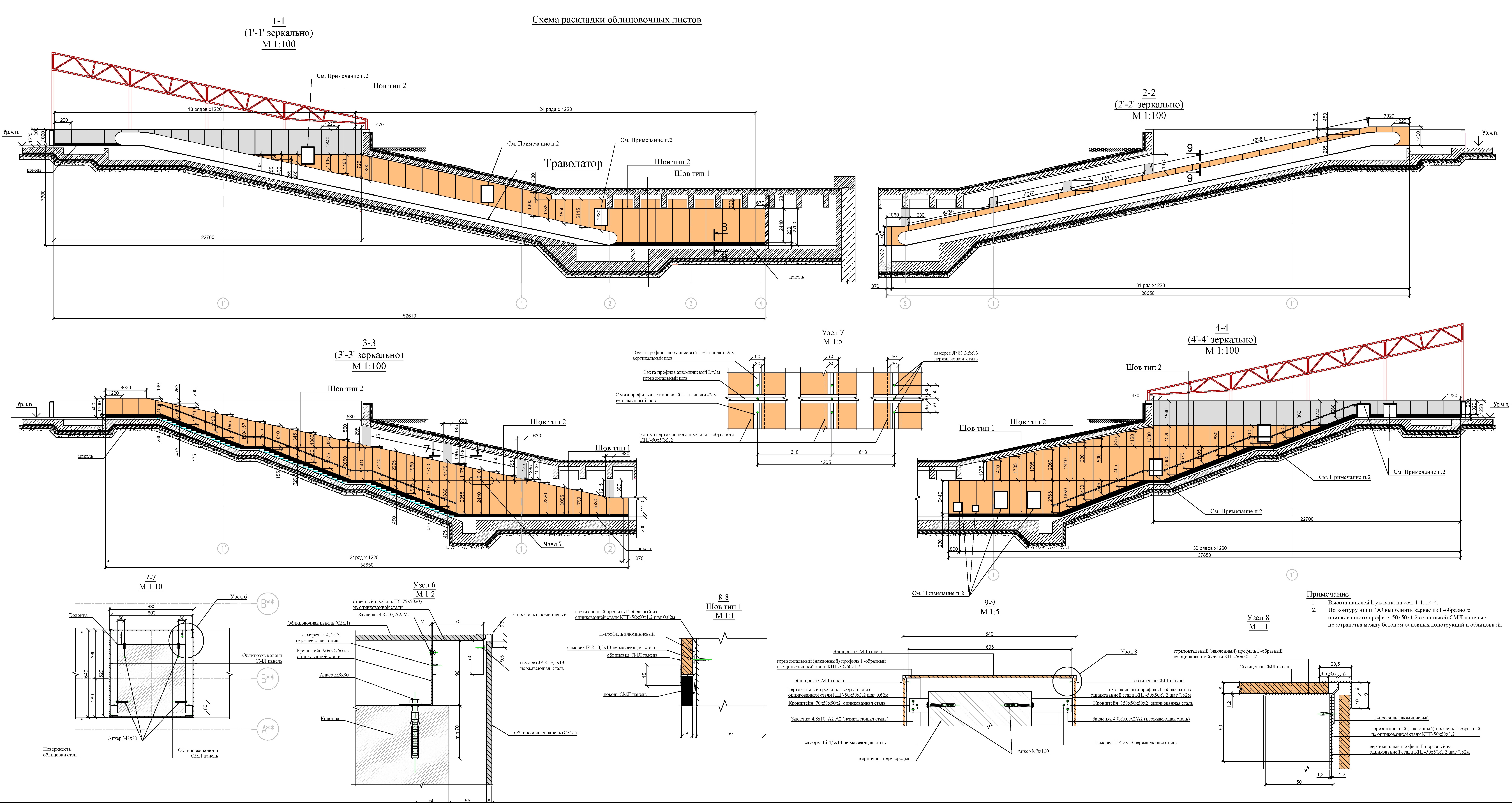

Новое проектное решение, в результате которого будет применен другой метод крепления стеновых панелей с использованием подсистемы:

dts78spb, спасибо за новость!
Если я правильно понял - от керамической плитки отказываются, отделка будет "СМЛ-панелями"?
Погуглил "Стекломагнезитовый лист (СМЛ)"
Интересный материал. Применялся ли он ранее в метрополитене? Достаточно ли он прочен, обладает ли антивандальными свойствами?

Manhattan писал(а):Применялся ли он ранее в метрополитене? Достаточно ли он прочен, обладает ли антивандальными свойствами?
Насколько мне известно, ранее не применялся. Антивандальные свойства имеютя) Панели заложены "Виолет Протект"

А ВОЗ И НЫНЕ ТАМ
Пассажиры петербургского метро жалуются на то, что новые станции «Беговая» и «Новокрестовская», построенные к ЧМ-2018 в авральном режиме, имеют неприглядный вид. Настенные панели, демонтированные сотрудниками метрополитена в связи с угрозой их отслоения, до сих пор не восстановлены. В чем причина?
Для начала разберемся, почему плитку вообще сняли. Согласно изначальному проектному решению, плитка крепилась мокрым способом. Грубо говоря, на клеевой состав. В процессе эксплуатации выяснилось, что в зоне траволаторов стеновые панели отклеиваются из-за вибрации подъемного оборудования. В других местах плитка не держалась из-за водопроявлений.
Чтобы исправить эту ситуацию, проектировщику (институт Ленметрогипротранс) необходимо было разработать новое решение, заказчику (ДТС) – найти средства на новый проект и его реализацию, Метрострою – выполнить работы. Новое решение было найдено. Панели можно установить старым проверенным методом – на подсистемы. Проект сделали, проект производства работ утвердили (если не ошибаемся, то даже метрополитен согласовал). Теперь дело за малым. За 15 млн рублей на материалы. А вот откуда их взять похоже никто не знает. Потому на станциях до сих пор ничего не меняется. Очень рассчитываем на то, что средства все-таки найдутся, и станции приобретут, наконец, достойный вид. Тем более, что Евро 2020 на носу.
телеграм канал @metrostroitel
