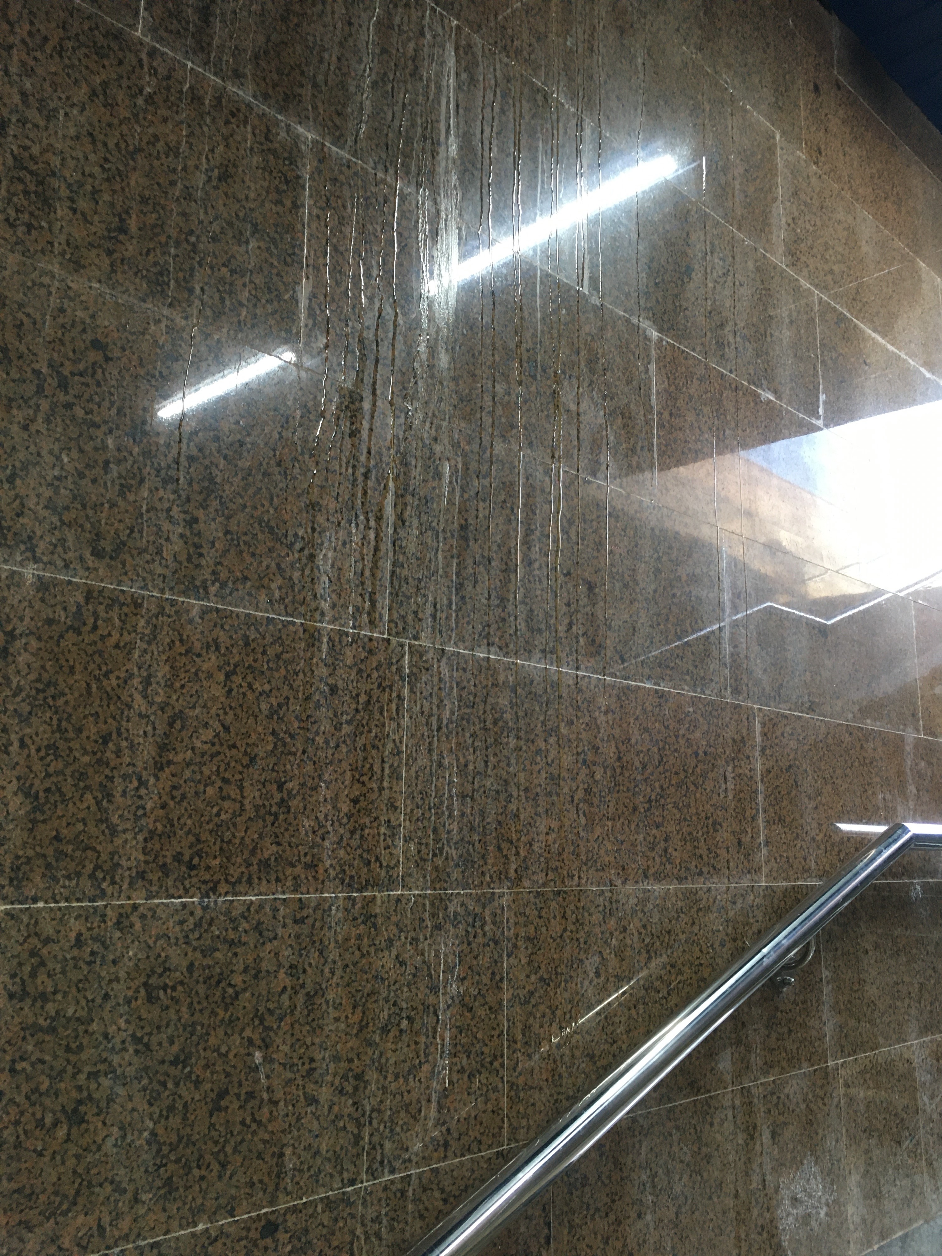

Сходил я туда куда ещё не ходил, к выходам в парк .... и охренел!
Северный выход в парк:
Всё в воде, в толстом слое воды.
По стенам натуральные водопады текут.
Южный выход в парк. Тут чуть получше, но только чуть.
Ну и традиционное фото объясняющее почему.
Как я думаю дешевле будет эти выходы закопать и забыть про них, чем мучаться с ними. Тем более что они нафиг не нужны.

Да уж...
Похоже, станцию нужно закрывать, ломать и переделывать.
Локальными методами тут не поможешь.
