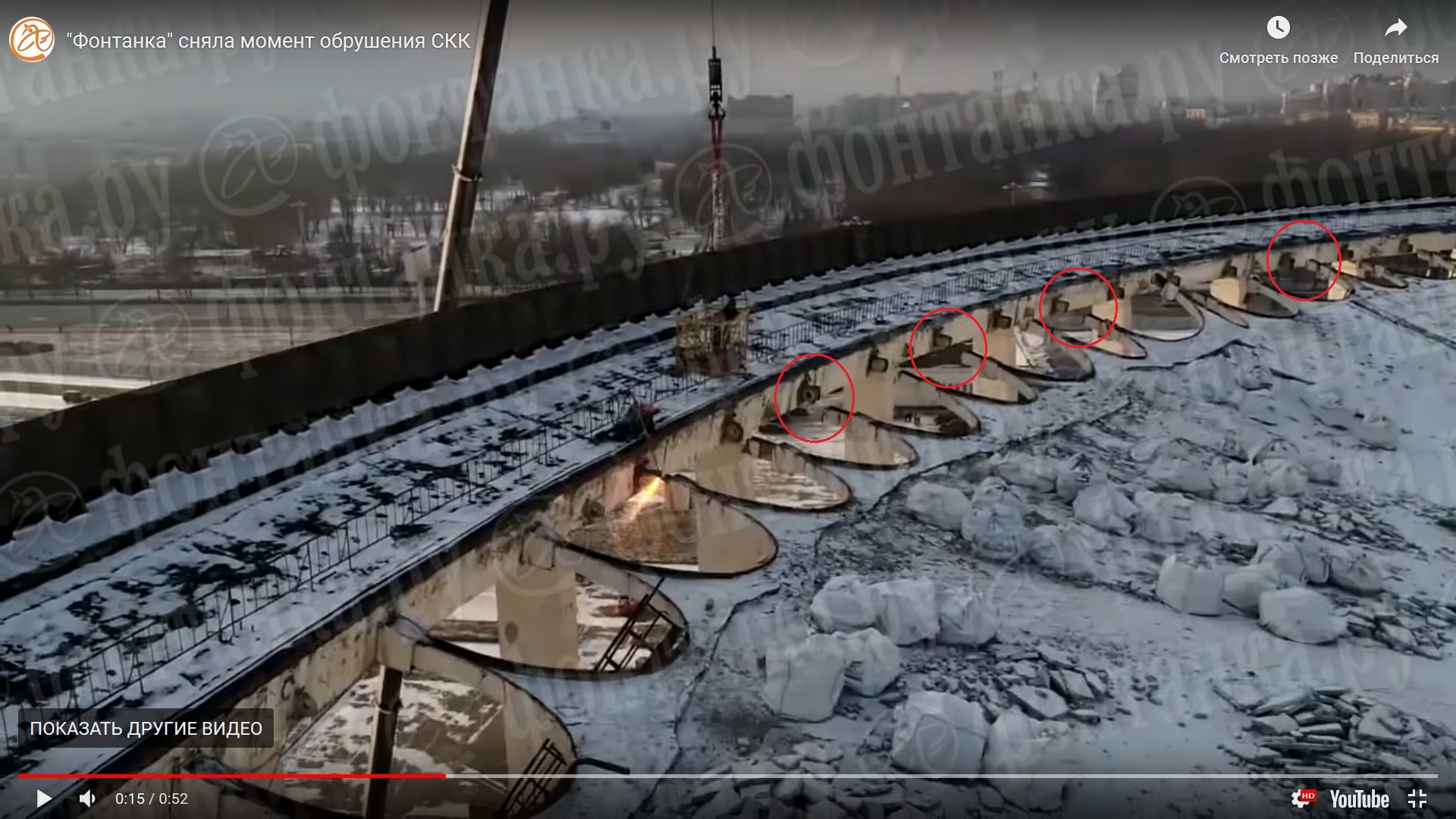

Самоубийцы! На фото можно заметить, на какое расстояние разошлись разрезанные узлы крепления под воздействием собственного веса кровли ещё до обрушения (я их выделил цветом). Неужели кто-то надеялся, что огромная кровля будет висеть в воздухе до тех пор, пока не срежут последний узел?

в40 писал(а):Неужели кто-то надеялся, что огромная кровля будет висеть в воздухе до тех пор, пока не срежут последний узел?
Зато сколько улюлюканья было на той же Фъ, про то, что при каждом новом срезанном креплении крыша гудит, трещит и прогибается, а само задние издаёт "странные громкие звуки".

Кстати, один белый "мешочек" с крыши весит ровно тонну. Их там было около 50 на четверть площади.

Белые мешки - тоже загадка. Они явно должны были облегчить демонтаж, т.е. был произведен расчет сноса и странно, что подобный исход не предусмотрели. Как говорят, должны были группой по 10 вант вырезать, очевидно крест на крест, но даже первую группу не закончили.

Ещё интересный факт из видео: бетонное "кольцо" одновременно повело в разных направлениях: болваны оставляли одно из десяти креплений нетронутым* (надеялись что это подстрахует?) и когда последний вант оборвался, то крыша, под тяжестью мешков, пошла вниз (первым падает именно пролёт с грузом), а оставленный "промежуточный" вант (на видео с падением крайний справа вдали) сыграл как пружина и, лопнув, оттолкнул свою часть кольца наружу. Трещина от скрутки прошла ровно под погибшим.
Видимо об этом речь и шла, что из 10 будут оставлять один. Просто не смогли сформулировать. Там вообще всё наугад делали - должно было быть 4 крана, но работали только два, да и то второй больше так простаивал.
