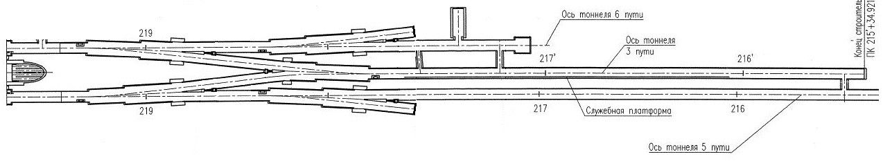

Вернёмся к Кольцевой линии. На сегодняшний день имеем предпроект участка "Лесная-2" - "Большой пр.-2". Это 6 станций, предусмотрена ССВ-6-1: камера съездов на одном из главный путей за ст. "Кантемировская" к одному из тупиков за ст. "пл. Ленина". Для данного участка из 6-ти станций это наверно оптимальный вариант. ССВ-6-4 за станциями "Большой пр.-1-2" всегда можно сделать, там за каждой станцией тупик, но до открытия депо на ЛПЛ, ССВ - не актуальна. Если только не рассматривать вопрос временного объединения ЛПЛ и КЛ. Насчёт ССВ-6-2 за станциями "Петроградская-1-2". Её строительство имеет смысл, если пусковой участок будет заканчиваться на "Петроградской-2".
В соответствии с новым план-графиком КРТИ на 2020 год предусмотрено новое задание на разработку проекта планировки территории участка "Лесная-2" - "Пл. Калинина" с электродепо "Арсенальное". Если так, то Кольцевая линия при строительстве второй очереди получит собственное депо и одной ССВ вполне будет достаточно при нынешнем объёме финансирования.

Если стыковка двух разных линий осуществляется с сооружением двух ССВ (как на участке "Достоевская" - "Садовая"), позволяющих выполнять пассажирское движение, то - да, выгода есть: не нужно строить две конечные станции с организацией оборота составов. Кстати, при временном объединении ЛПЛ с КЛ станцию "Большой проспект-2" можно вообще не строить и отнести к следующей очереди строительства (до разъединения линий).

Re: Кольцевая линия. Общая тема
в40 писал(а):Если стыковка двух разных линий осуществляется с сооружением двух ССВ (как на участке "Достоевская" - "Садовая"), позволяющих выполнять пассажирское движение, то - да, выгода есть: не нужно строить две конечные станции с организацией оборота составов. Кстати, при временном объединении ЛПЛ с КЛ станцию "Большой проспект-2" можно вообще не строить и отнести к следующей очереди строительства (до разъединения линий).
Совсем не строить не получится, ибо тупики и ССВ находятся за станцией, а движение будет проходить сквозь тело станции.
В вашем варианте придётся прерывать движение, чтобы построить станцию.
Это только в случае нынешнего проекта.
Конечно, можно проект участка ККЛ поменять, исключив Большой Проспект из очереди, а сезды на ССВ к ЛПл разместить на будущем перегоне Василеостровская-2 - Большой проспект.

karhu писал(а):Совсем не строить не получится, ибо тупики и ССВ находятся за станцией, а движение будет проходить сквозь тело станции.
Если сейчас построить две группы камер съезда - одну на первом пути и одну на третьем (оборотном) пути, то перекрывать движение для подключения участка КЛ не придётся:

Есть и другой вариант - построить две дополнительные группы камер съезда на первом и втором пути (по аналогии с "Достоевской"):
Не получится, ибо 3 тупик построен в конструкциях и заворачивает влево вместе с главными путями.
Поэтому я предложил вариант, который мы когда-то уже рассматривали - ссв из 3 тупика в продолжение его в первый путь КЛ и ссв из дополнительной камеры съездов, построенной в продолжение демонтажной камеры в конце 6 тупика(2 путь), переходящая во второй путь КЛ.
