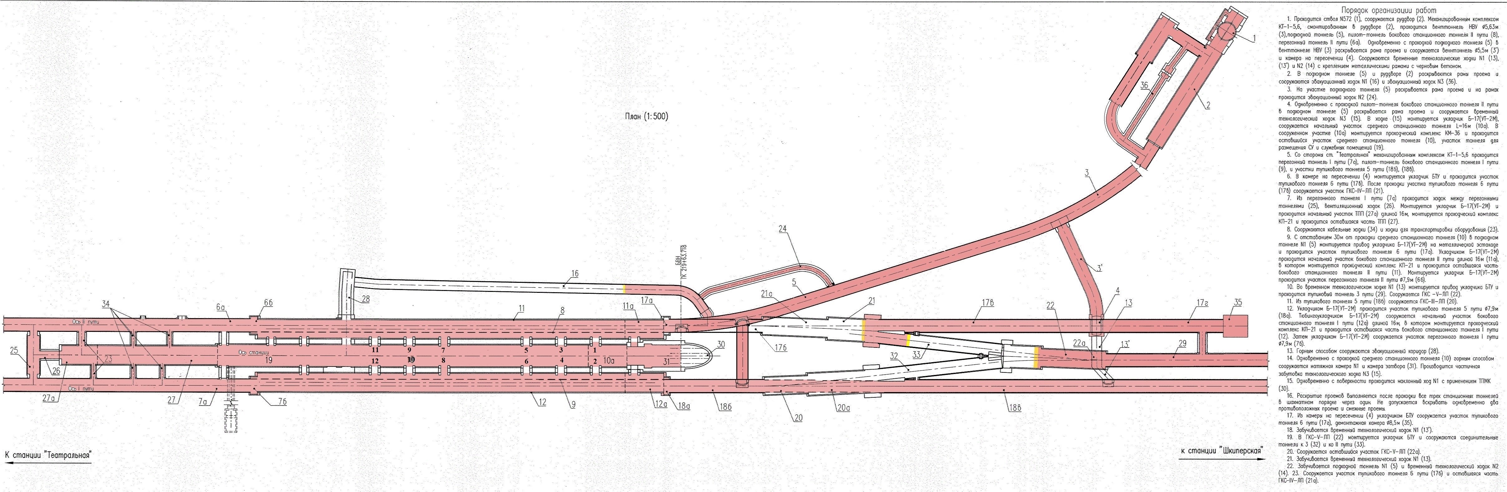

karhu писал(а):
Gleb писал(а):Еще бы пронумеровать проемы между ССТ и боковыми станционными тоннелями (от 1 до 12, как в репортаже), чтобы была понятна очередность их раскрытия. Если тут где-то ошибся - подскажите, схему подправим.
Я так понимаю по ЛСТ - чётные, по ПСТ - нечётные, начиная от натяжной.
В схеме надо поправить кое -что.
1 ходок и ходок в натяжную по ПСТ готовы не на 100%, сейчас, в их границах смонтирована обделка ПСТ 8,5 м/д.
В полном объёме готовы только 7, 8 проёмы.
Откорректированная схема. Добавлен ещё пройденный участок съезда из ГКС-IV в ГКС-V.
По информации karhu там пройдено 18 колец, 16 из которых неполные в месте "утюга".

Пересадка на ст. "Большой пр.-2" Кольцевой линии планируется между 5-м и 7-м проемами между ССТ и ПСТ (см. на схеме 3-мя сообщениями выше).

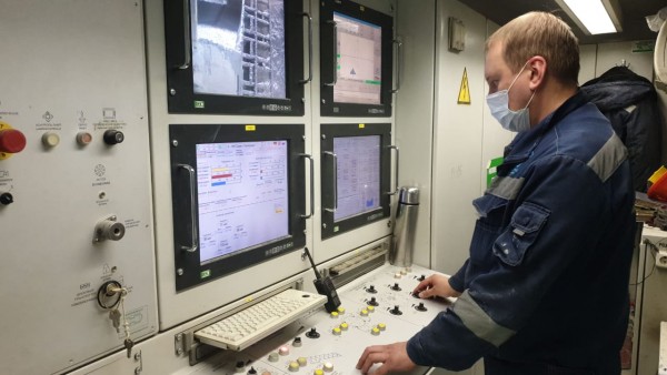

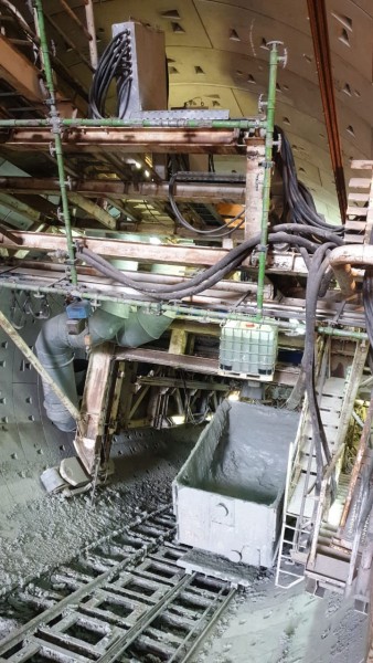

На проходке наклонного хода станции "Большой проспект" ("Горный институт") ведется установка 55-го кольца (из 96 проектных). Больше половины тоннеля позади, щит уже в зоне протерозойский глин. Тоннелепроходческий комплекс "Аврора" ведут специалисты Управления механизации.
За пультом пилот щита Виктор Мельник.

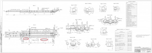

Вот план станции, на которой указаны оси будущих поперечных камер для примыкания переходного коридора второго выхода ст. "Большой пр.-1" и пересадки на ст. "Большой пр.-2" (выделено красным):
