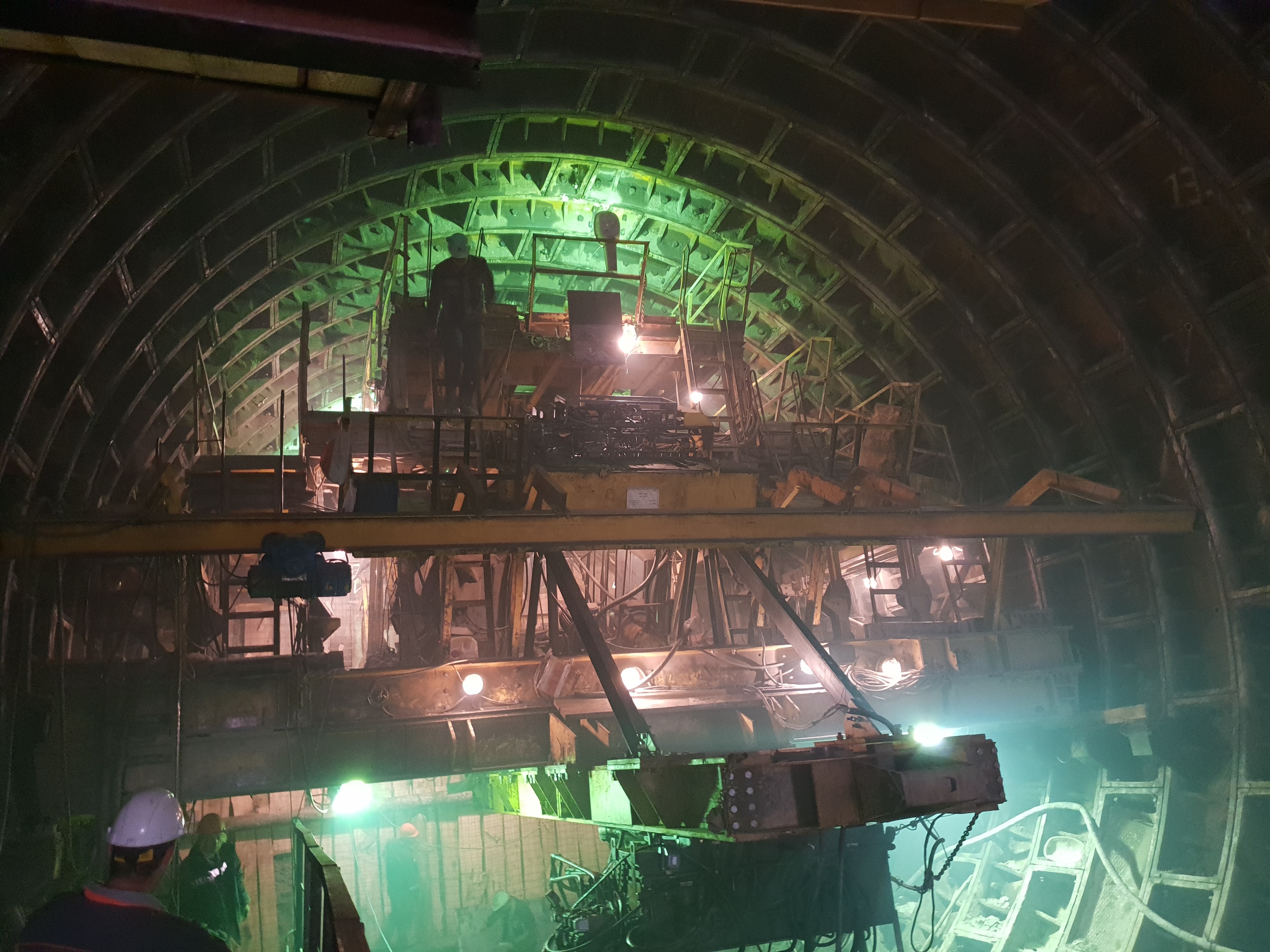

От Подземки Петербурга на 1 июня 2020 г.:
На схеме:
Свежие новости и фото со строительства станции #Казаковская (проектное #ЮгоЗападная ). На начало лета 2020 в тягово-понизительной подстанции #ТПП пройдено 17 колец (диаметром 8,5 метра) из 94 проектных. После проходки ТПП приступят к центральному залу.

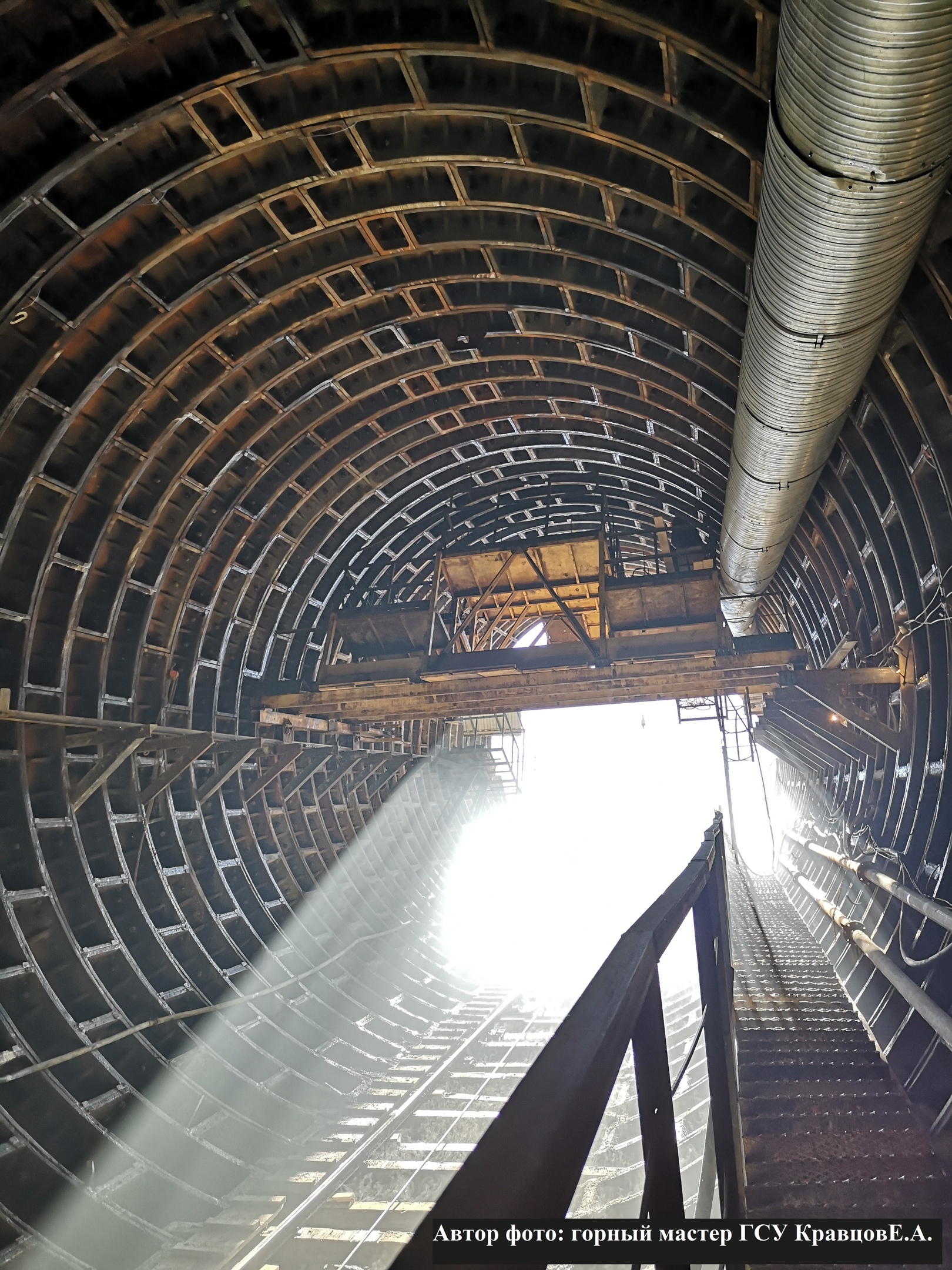

В ночь на 9 июля завершилась проходка эскалаторного тоннеля будущей станции «Юго-Западная» (проектное название «Казаковская»).
В ночную смену бригада Павла Кузнецова установила последнее, 148-е чугунное кольцо и завершила проходку наклонного хода станции «Юго-Западная». Проходка тоннеля осуществлялась традиционным способом с использованием замораживания грунта. Разработка породы осуществлялась с укладчика отбойными молотками. Первые постоянные кольца были установлены в сентябре прошлого года. В среднем, проходчики ГСУ ставили 1 кольцо за двое суток. На пути проходчиков попадались валуны размером с машину, которые приходилось колоть и выдавать частями на поверхность. Несмотря на все сложности, проходка была успешно завершена. Наши поздравления!
Сейчас маркшейдера участка снимают замеры, чтобы подтвердить соответствие параметров пройденного тоннеля проекту. В самом тоннеле продолжается чеканка швов и нагнетание раствора за обделку. В самом забое проходчики занимаются подготовкой к врубу для сооружения натяжной камеры. Забой раскрепят, растрелы разварят и приступят к разработке грунта на веерный участок. После веерного участка будет проходка самой натяжной и камеры металлоконструкций. Всего предстоит установить 23 рамы.
Станция «Юго-Западная» сооружается в рамках госконтракта на строительство Красносельско-Калининской линии метрополитена - участок от «Казаковской» до «Путиловской» (с пересадкой на «Кировский завод»).

в ТПП станции "ЮгоЗападная" ("Казаковская") завершается проходка подстанции и осенью стартует проходка центрального зала
