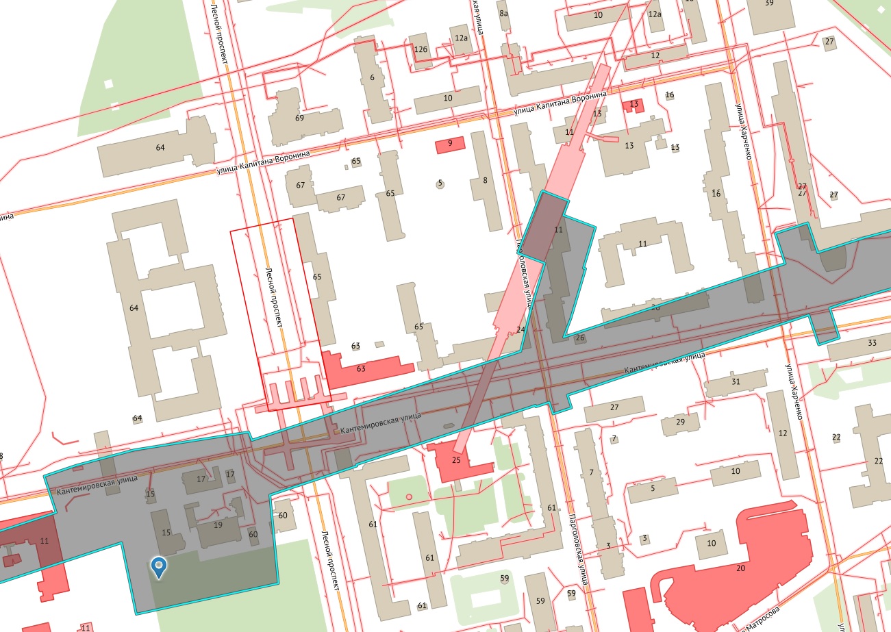

Кстати, с появлением на карте РГИС точного расположения действующих станций, и в уточнение предыдущей схемы и одного из вариантов, стало видно, что пересадочный узел "Лесная-1" (КВЛ) - "Лесная-2" (КЛ) будет осуществляться через центр зала действующей станции. Напомню, в соответствии с предпроектом станция "Лесная-2" (КЛ) будет глубже станции КВЛ.

Было бы любопытно посмотреть, как себе эти уважаемые джентльмены представляют реализацию подобной пересадки на ж.б. колонной станции

Nomernoy писал(а):Было бы любопытно посмотреть, как себе эти уважаемые джентльмены представляют реализацию подобной пересадки на ж.б. колонной станции
Там проблема даже не в том, что станция колонная, а в том, - что она ленинградского типа (с шарнирным опиранием сверху и снизу). Ну, и ширина среднего зала мала для организации лестничных спусков под платформу: между продольными осями колонн - всего 8 метров.

Там нужно строить две небольшие по сечению поперечные камеры(на два колонных прогона каждый с разносом в один колонный прогон, с усилением небольшой сводчатой жб рамой по оси перехода участка одной демонтированой колонны)над всеми станционными пролётами(плюс два служебных помещения над 1 путём), заливать стены между колоннами на соседних участках колонных прогонов для усиления конструкции, и вешать трубы-шандоры на обделку изнутри в боковых и в цз на время строительства, с последующей чеканкой ГГРЦ с металлической крошкой.

Без шарниров есть. В Москве, например. Или наши колонные на первой очереди - с чугунной обделкой.
ЗЫ: ну, и все горлифты. Они, ведь, по сути - тоже колонно-стенового типа.
