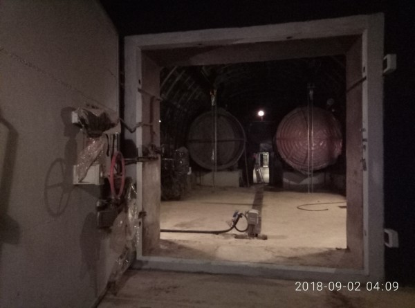

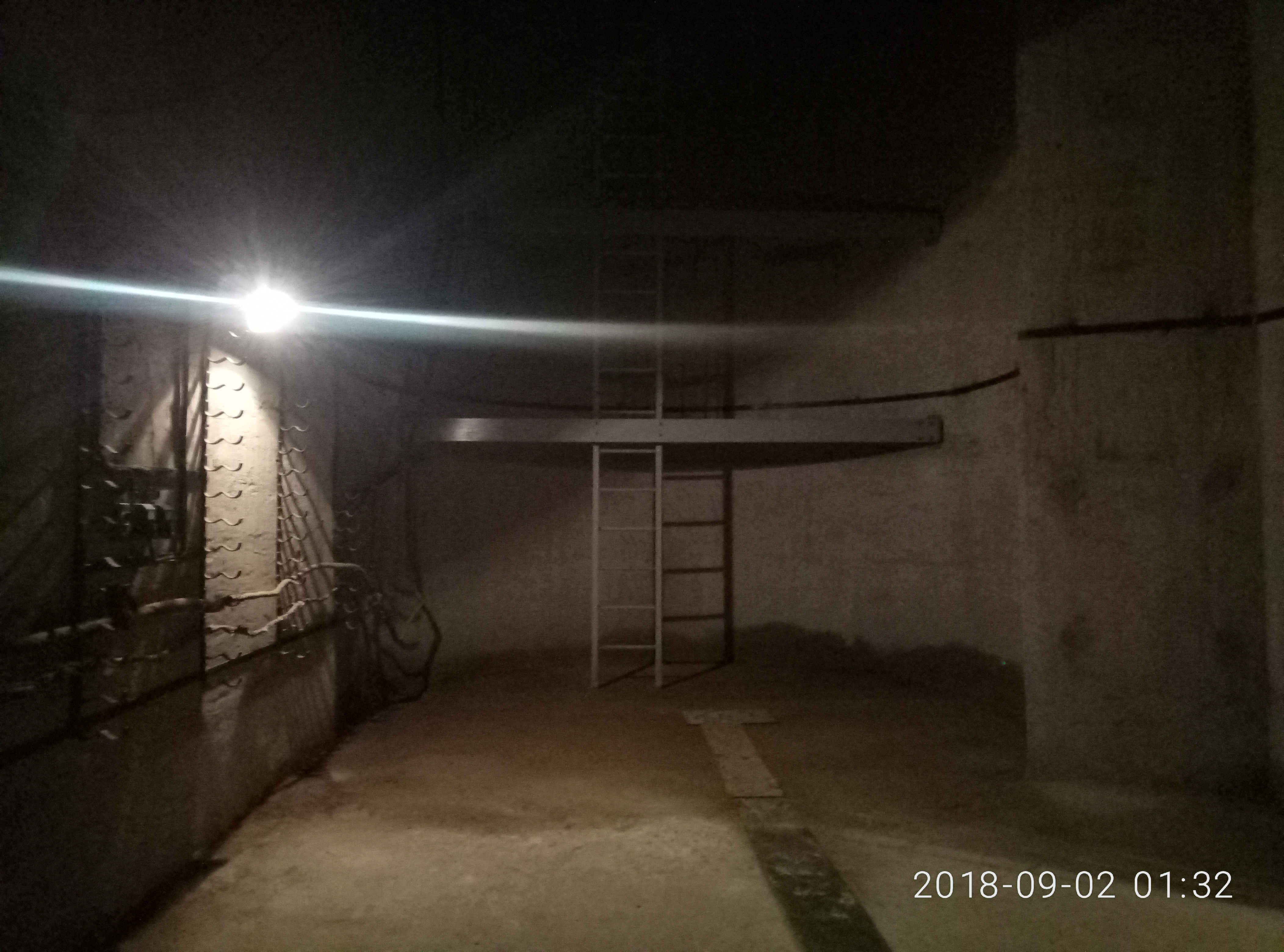

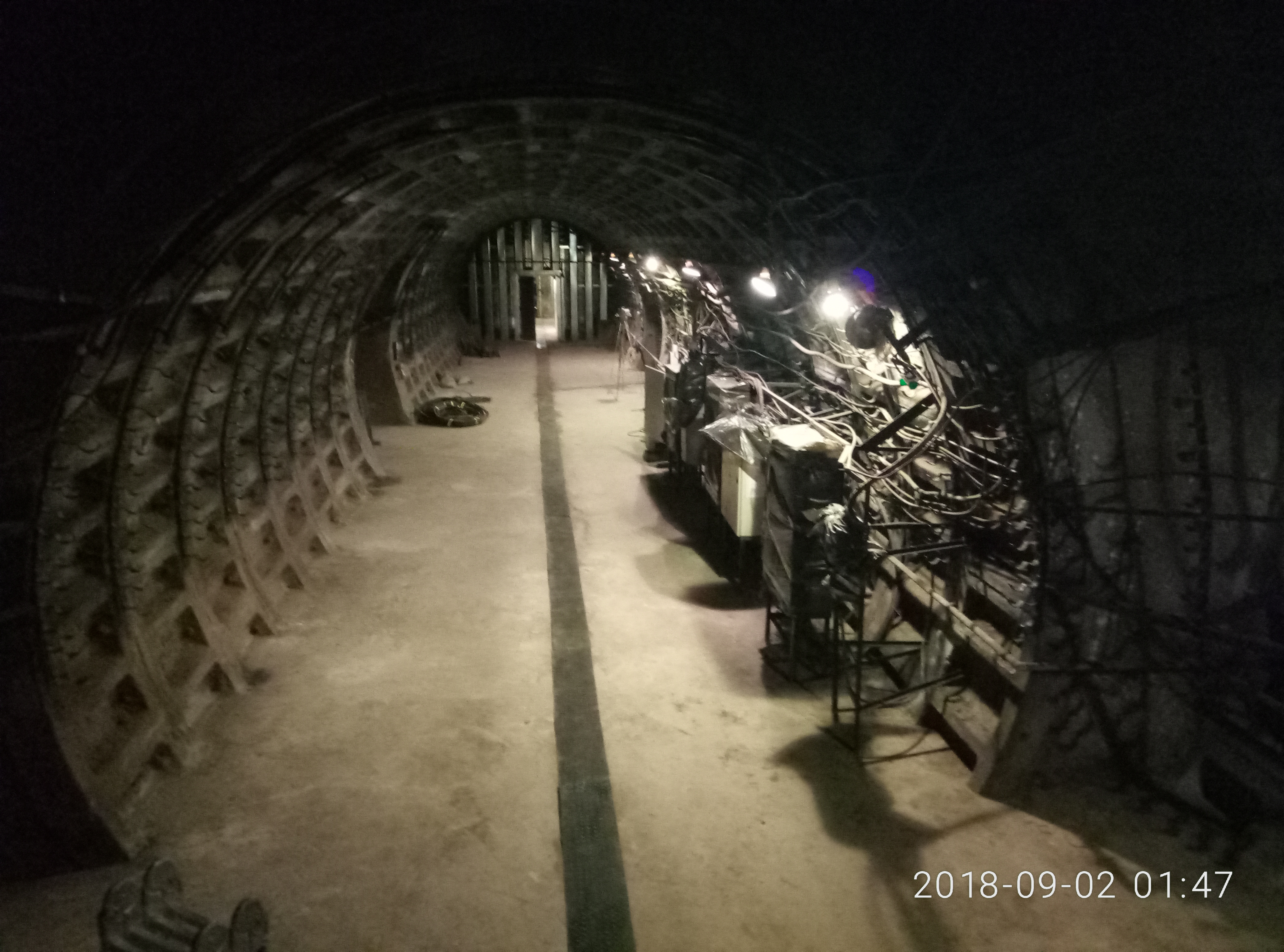

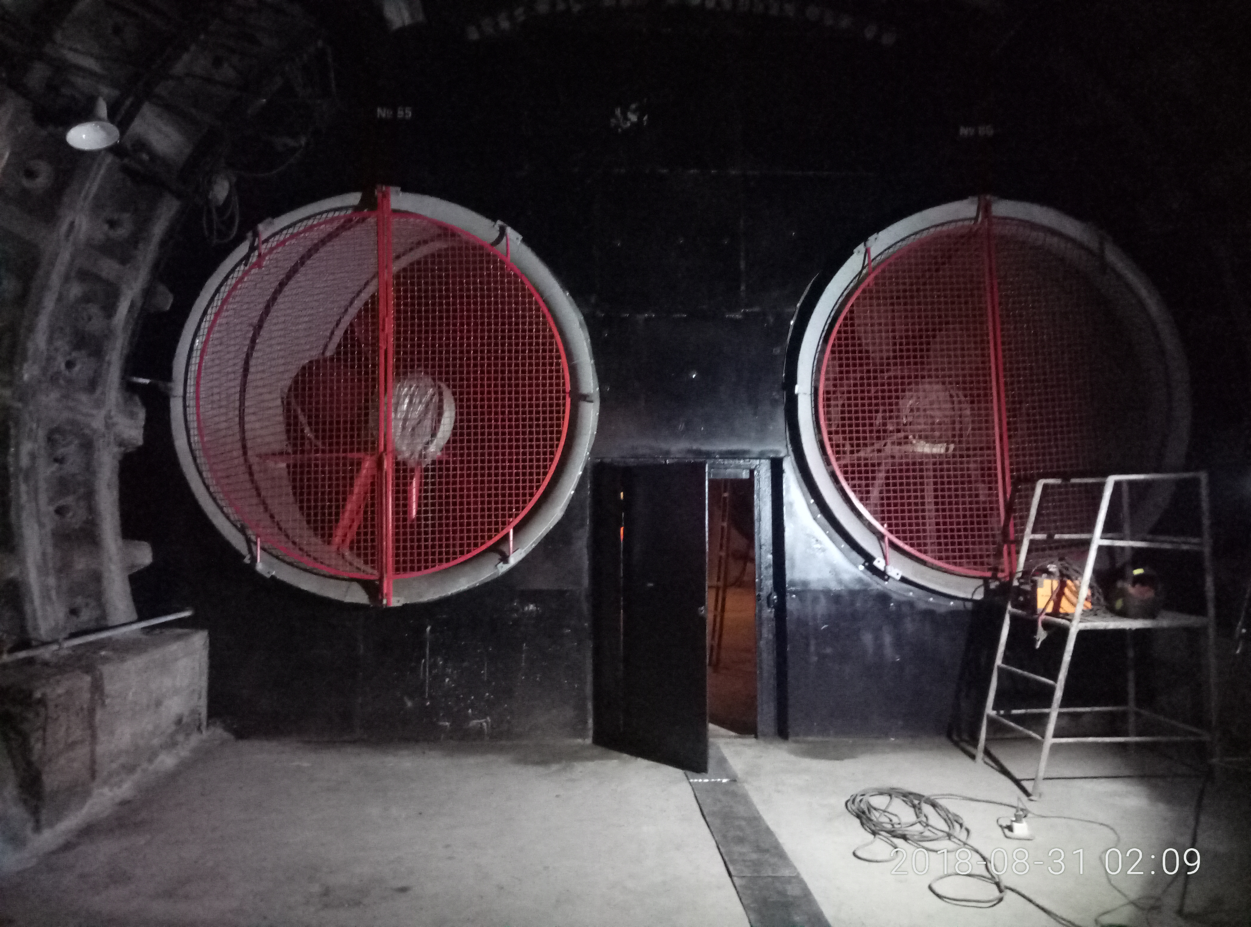

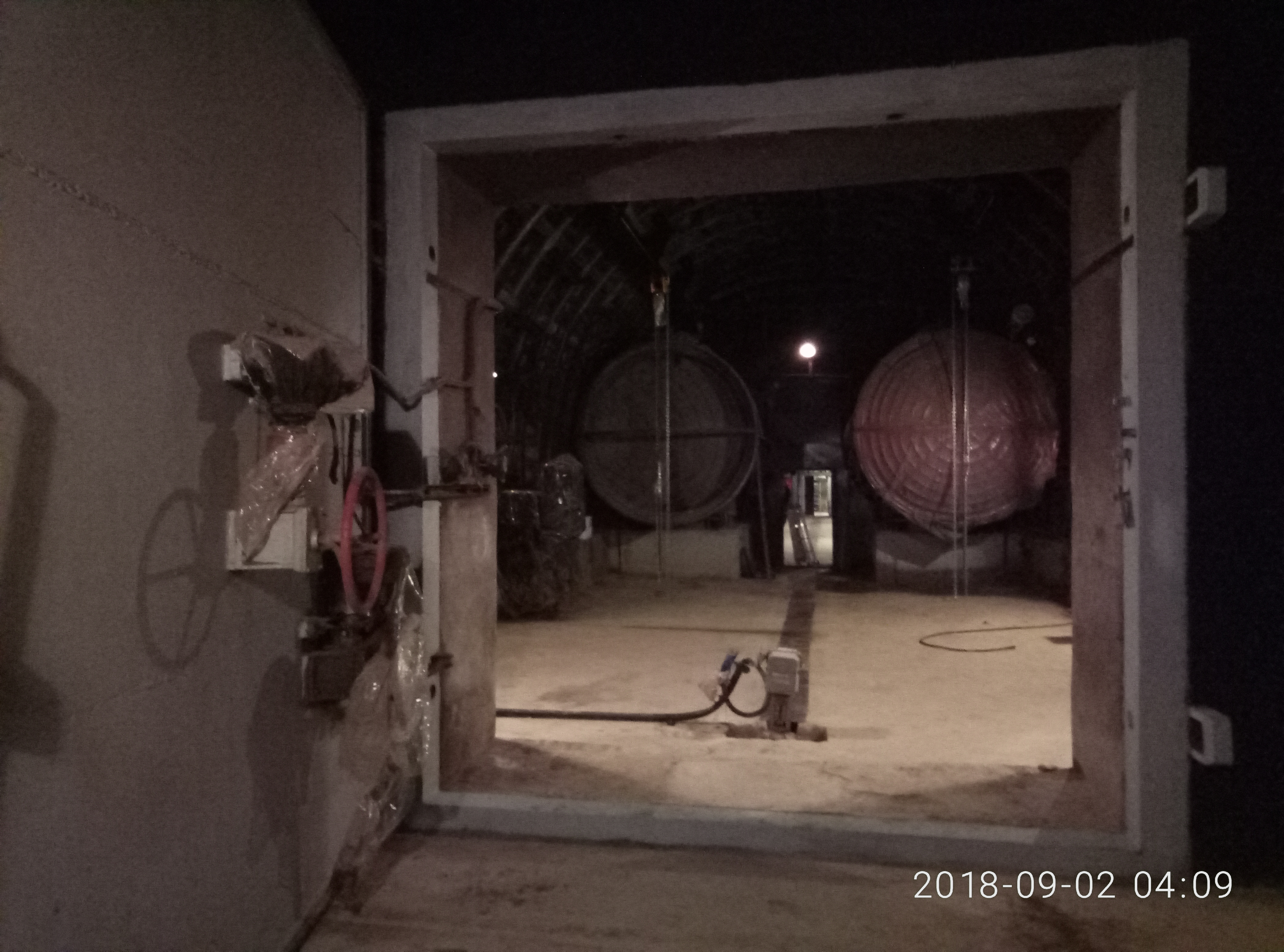

Вступает в строй одна из самых любимых и посещаемых мною шахт, после ремонта и не узнать

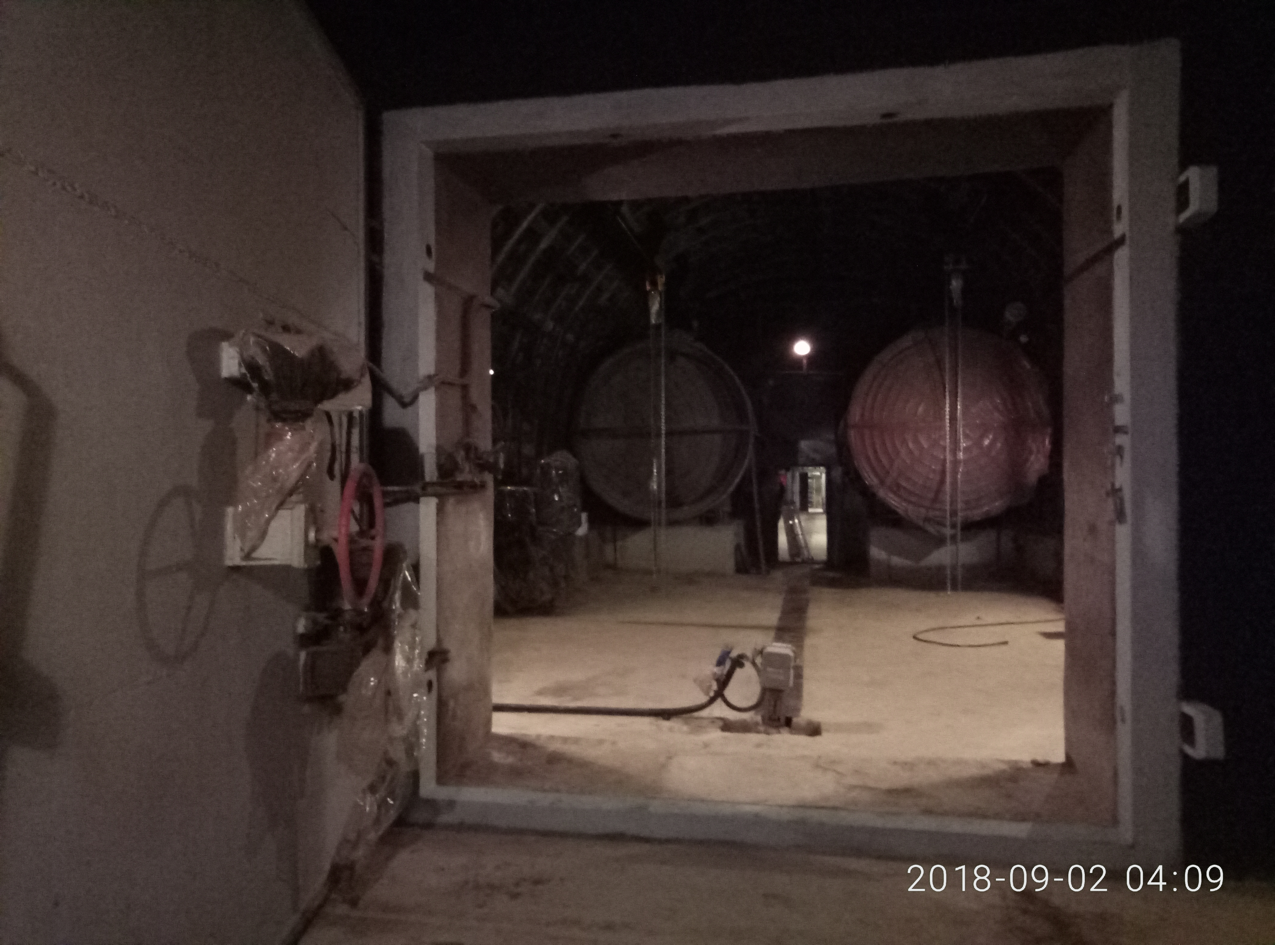

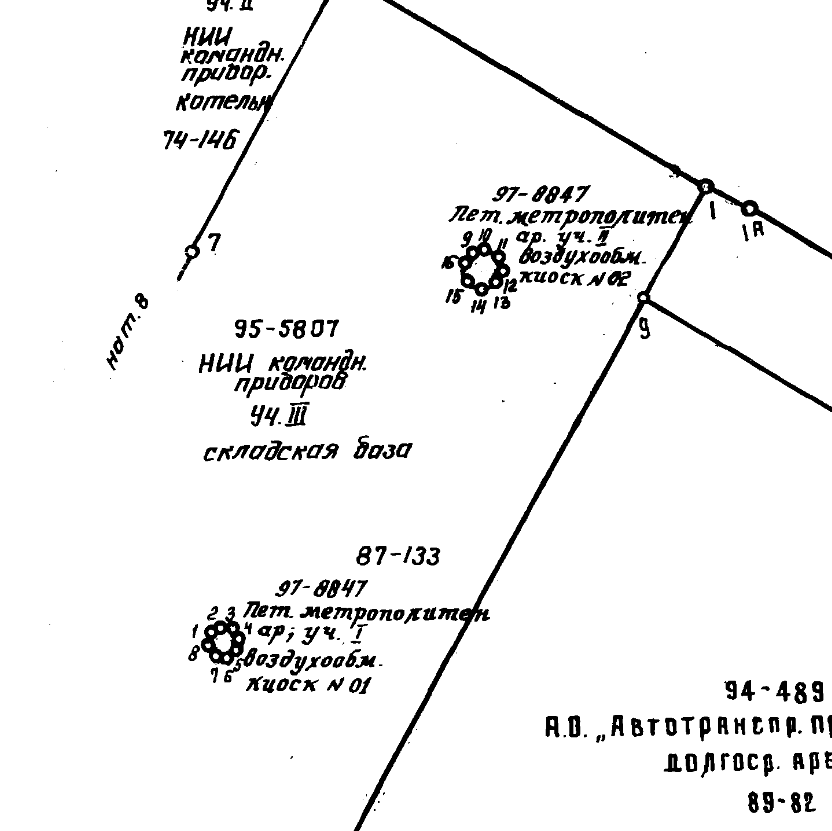

Вопрос про ВШ-01 и ВШ-02.
Зачем построили целых две ВШ рядом, если обычно хватает одной?
И кто в курсе, на чьей территории они располагаются?

Как сейчас обстоят дела, не знаю, но в девяностых это была территория НИИ командных приборов

Из-за того что производительность существовавшей на тот момент ВШ-А (станционная шахта Автово) была ограничена, а увеличить её не представлялось возможным, при проектировании 5-й очереди КВЛ пришлось добавить еще одну шахту на перегоне между Автово и Ленинским пр., которая постоянно работала бы на приток (ВШ-01). ВШ-02 же должна была всегда работать на вытяжку.
Для полного понимания придётся погрузиться в теорию вентиляции метрополитена в летнем и зимнем режимах. В летнем станционные ВШ работают на приток, перегонные - на вытяжку, а в зимнем режиме наоборот. Так вот при недостаточной производительности ВШ-А обеспечить работу в этих режимах с одной перегонной шахтой было бы невозможно.
Хотя эта схема заработала только на следующий год после пуска станций, когда наконец были переоборудованы стволы рабочих шахт 01 и 04.
