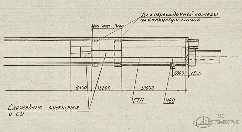

в40, а как тогда планируется строить пересадочный узел на "Лиговском проспекте" исходя из нынешней трассировки ККЛ, если там нет задела ?

Пока знаю - проекта не видел. Теоретически пересадку можно пристыковать к существующей поперечной камере (с противоположной стороны от коридора, ведущего к эскалаторам).

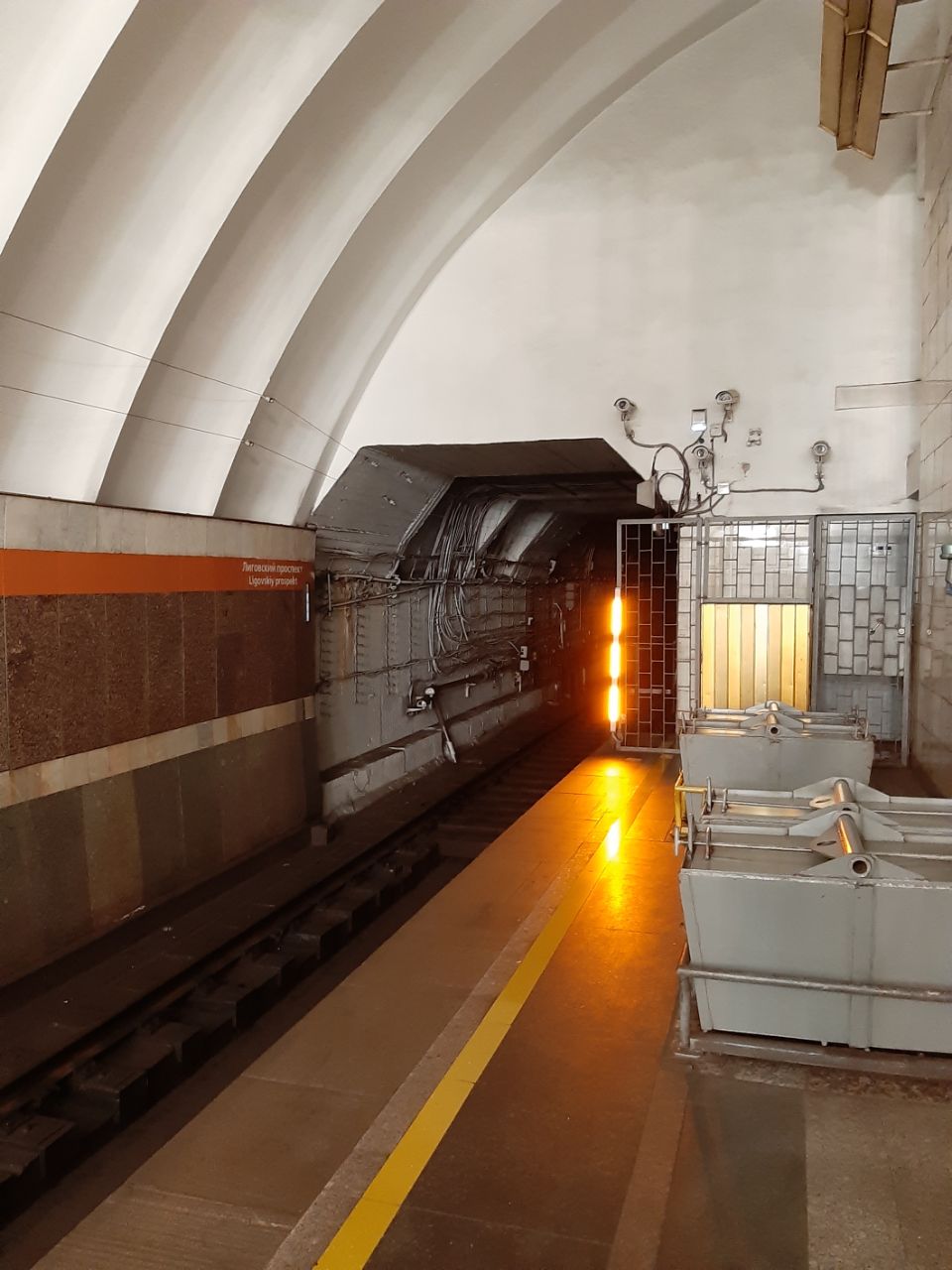

Форум вновь ожил, это не может не радовать. Пора потихоньку переносить на него полезные и интересные вещи из чата. В первую очередь лично мне — результаты исследования торцов односводов
Итак, поехали
КВЛ:
Политехническая — заделов нет
Площадь Мужества — заделов нет
МПЛ:
Озерки — заделов нет
Удельная — задел есть, под второй выход (однако я однажды видел перспективную схемку с полукольцом вроде бы именно через неё!)
Пионерская — заделов визуально нет, понижение потолка в районе БСП
Чёрная Речка — заделов нет
НВЛ:
Обухово — заделов нет
ПЛ:
Лиговский проспект — задел есть, под переход на ККЛ
Новочеркасская — задел есть, это случайно не связано со старыми планами вести кольцо через неё? У станции, кстати, торец один-в-один Удельная, в монолитном поясе проём-проход в БСП высотой до верхнего края портала тоннеля
Ладожская — задел есть, под переход на КЛ, ситуация аналогична УД и НЧ
Проспект Большевиков — заделов нет
ФПЛ:
Старая Деревня — заделов нет, но непривычно длинный БСП с изменением ширины на середине (будто с пристройкой)
Чкаловская — заделов нет
На Спортивной и Садовой я ничего не искал по понятным причинам. Причём сама Садовая и Лиговский — отличные примеры того, как именно выглядит выход «вверх и вбок» с односвода

Да, выходит, что на "Лиговском проспекте", в противоположном конце платформы на перспективу заложен задел ещё под одну поперечную камеру.
На фото хорошо просматриваются две монолитные конструкции будущих стен камеры (над габаритом приближения строений) визуально - около 3 метров каждая. И между ними промежуток около 7 метров. Это можно определить по количеству кабельных кронштейнов - их ставят примерно через 1 метр.
