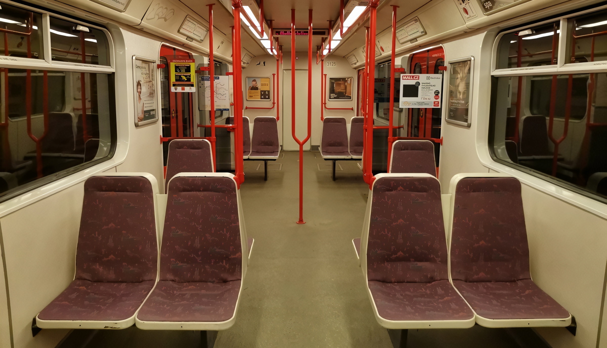

На первой фотографии наблюдаю какие-то огроменные полукруглые колонны у дверей, загромождающие вагон. И узкий проход между ними, где даже один человек с сумкой будет вынужден проходить боком. Если это достижение и прогресс - то я за консерватизм и регресс.
На второй фотке вижу организацию по два четырехместных отсека с каждой стороны. Сомневаюсь, что это можно впихнуть в существующий междверный промежуток. Да и вагон выглядит более широким, чем наши существующие. Оно выглядит красиво, но толку-то, если в существующем метро неприменимо?
"круглые колонны" вы сейчас можете наблюдать в Москве 2019, 2020 и в "Балтийце", в них маскируют привод прислонных дверей. Ничто не ново под луной, увы. Проходил через такие двери - никаких проблем проходить даже вдвоём одновременно.
А зачем нужно цепляться за существующий междверный промежуток на линии, где нет горизонтальных лифтов? В аналогичный промежуток вполне влезет одно купе 2+2 с каждой стороны. Габарит вагонов аналогичен нашим, ширина колеи тоже примерно равна (1435 мм., само собой)

konnor писал(а): 04 окт 2022, 18:05 На первой фотографии наблюдаю какие-то огроменные полукруглые колонны у дверей, загромождающие вагон. И узкий проход между ними, где даже один человек с сумкой будет вынужден проходить боком. Если это достижение и прогресс - то я за консерватизм и регресс.
В колонне механизм дверей. Его не вмуровывают в стену и теперь он имеет лёгкий доступ для ремонтников. А не как сейчас над головой пассажиров (откуда иногда и смазка течёт) и в стене. Так же таким образом зонируется пространство. С большой сумкой тащится в центр вагона, ну это глупость.
Впихивается легко, занимает то же самое место, в тех же самых габаритах. Вместо 12 сидячих мест становится 16, кол-во стоячих не изменяется, но добавляется 8 комфортных стоячих мест с поджопниками.
На фото модернизированные в Праге номерные. Только установлены сиденья на 3, а не на 4 места.

А чего торец вагона не показали? Вот там полнейшая теснота. Проверено лично.

в40 писал(а): 05 окт 2022, 20:31 А чего торец вагона не показали? Вот там полнейшая теснота. Проверено лично.
И ещё. Сравнивать пассажиропотоки метро Праги и Санкт-Петербурга как-то некорректно, где на 1,3 млн.чел построена 61 станция метро.
https://metroweb.cz/metro/81-71M/PC160071.JPG https://kakdobratsa.ru/wp-content/uploa ... -Train.jpg
Никакой тесноты. Был в Праге, ездил на этих поездах. А про пасспотоки - я выше ответил. Такие потоки в нашем метро - следствие недоработок наших транспортных властей.

ЗЫ: в Праге сиденья неудобно расположены, зря они так сделали!
