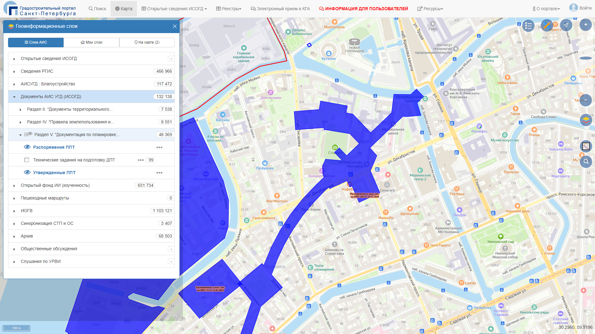

Что это за «кишка» к улице Писарева? Раньше такой вроде не было. Какой-то новый вариант выхода? Кажется, такого в опросе не было.
Maxx Shab
Сообщения: 598
Станция метро: Удельная
Откуда: Хабаровск
telegram: https://t.me/mxxshb
Re: Театральная
Сообщение Maxx Shab »
Похожая имеется и у ППТ на первую очередь АОЛ. Подземный вестибюль на месте бомбоубежища
