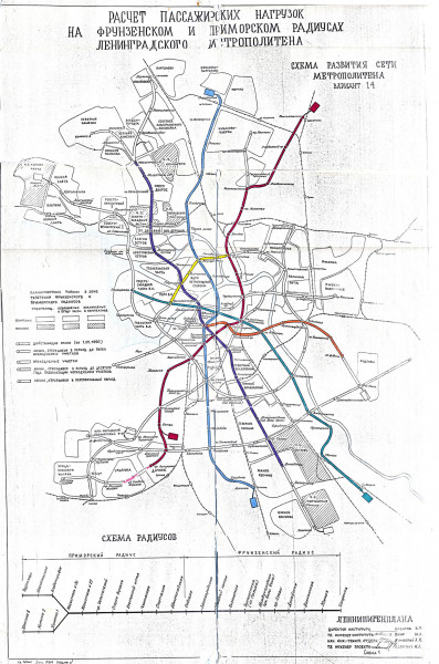

Ну, конечно! И чего это тогда на "Театральной" по центру не оставлен такой же широкий пилон? И на "Юго-Западной" его нет. А ведь по сути станции - близнецы.
На "Проспекте Славы" при строительстве были раскрыты абсолютно все проёмы, что изначально заложены в проекте. Никакой экономии в части раскрытия проёмов нет. А средняя часть станции зарезервирована для сооружения либо поперечной камеры (как на "Сенной площади") с широкой лестницей, либо камер лестничных спусков (как на "Владимирской" и "Пушкинской").
То, что в настоящее время пересадка на Кольцевую линию запланирована на "Международной", вовсе не отменяет возможности строительства лет через 50 южной хорды, изображенной на плане развития Ленинградского метрополитена 1990 года (пересадка на Кольцевую может вернуться обратно на "Бухарестскую").
