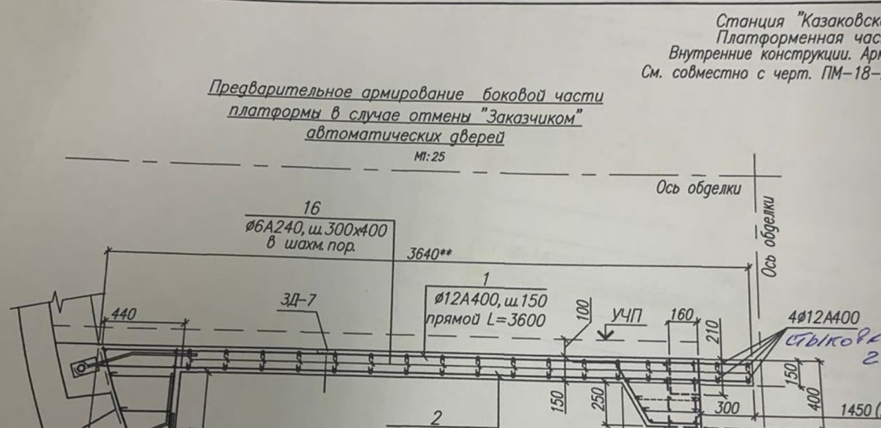

koropet писал(а): 21 дек 2023, 08:51 Как раз-таки наоборот, они появились с учетом стоек этой стеклянной стены. Впрочем, не ставить на них стенку тоже можно, они заподлицо с чистым полом.
Изначально, платформы вязались арматурой и заливались бетоном с установкой закладных труб и коробов под двери. 10 декабря пришли новые чертежи на боковые платформы без коробов и закладных труб под двери и по сей день мы вяжем платформы по изменённым чертежам.

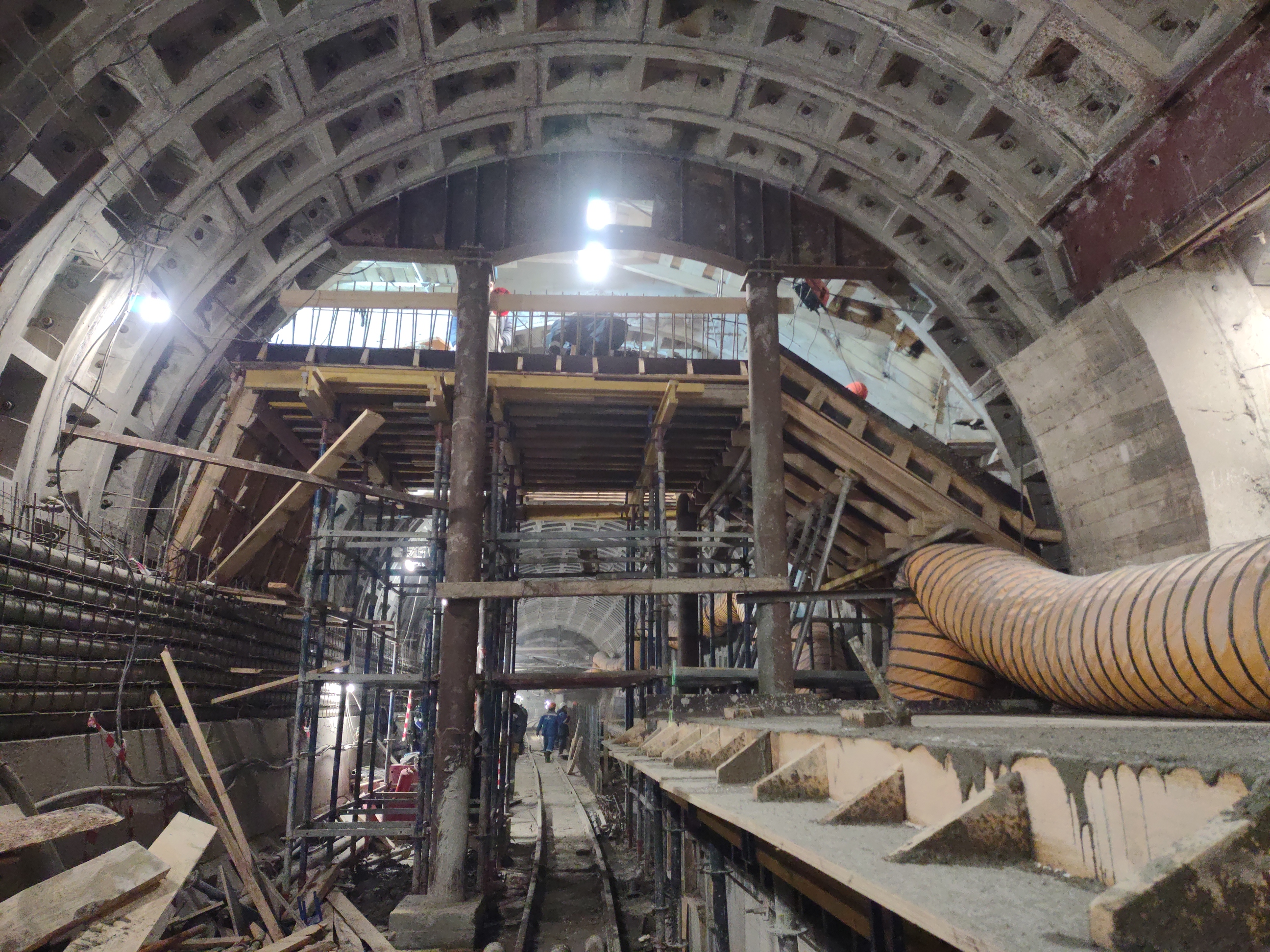

Не совсем так.
Вот здесь фото опытной установки дверей на станции "Приморская", проводившейся в 2016 году.
"Приморская" имеет посадочные платформы с консолями, выступающими за пределы подплатформенной стены (над контактным рельсом).
На "Казаковской" возможность установки ограждения сохранена - для этого в консольной части платформы оставлены гнёзда для заделки несущего каркаса. В дальнейшем, если потребуется, - консоль может быть отрезана, а если нет - останется.
