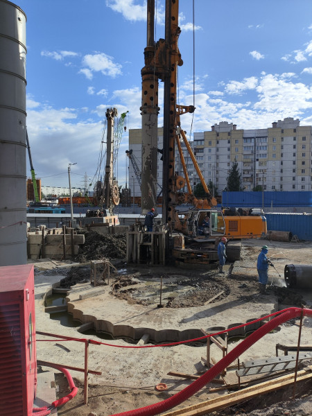

Из комментов в чате СПб строительного: https://t.me/c/2199704734/34799.
Шахта 610 Шуваловского проспекта.

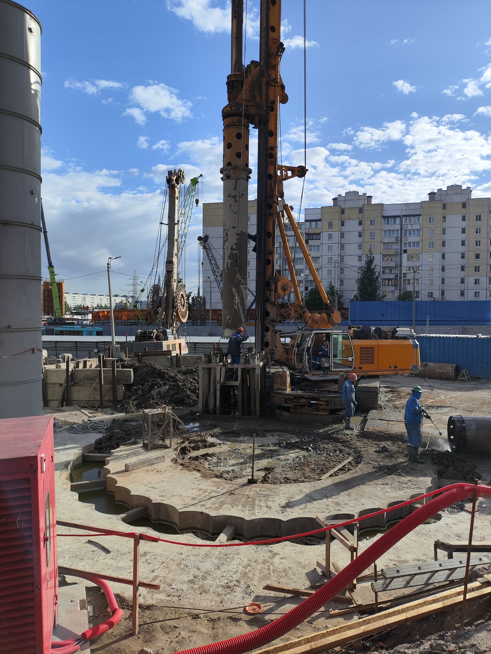

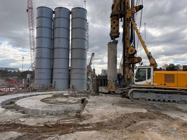

Из комментов в чате Подземника: https://t.me/c/1792427918/218842.

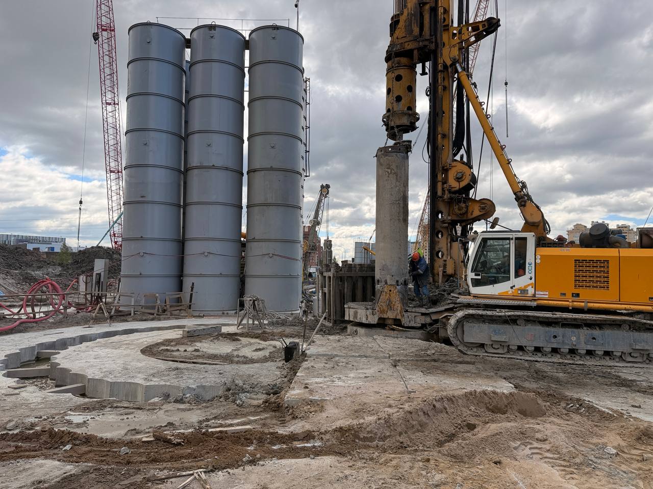

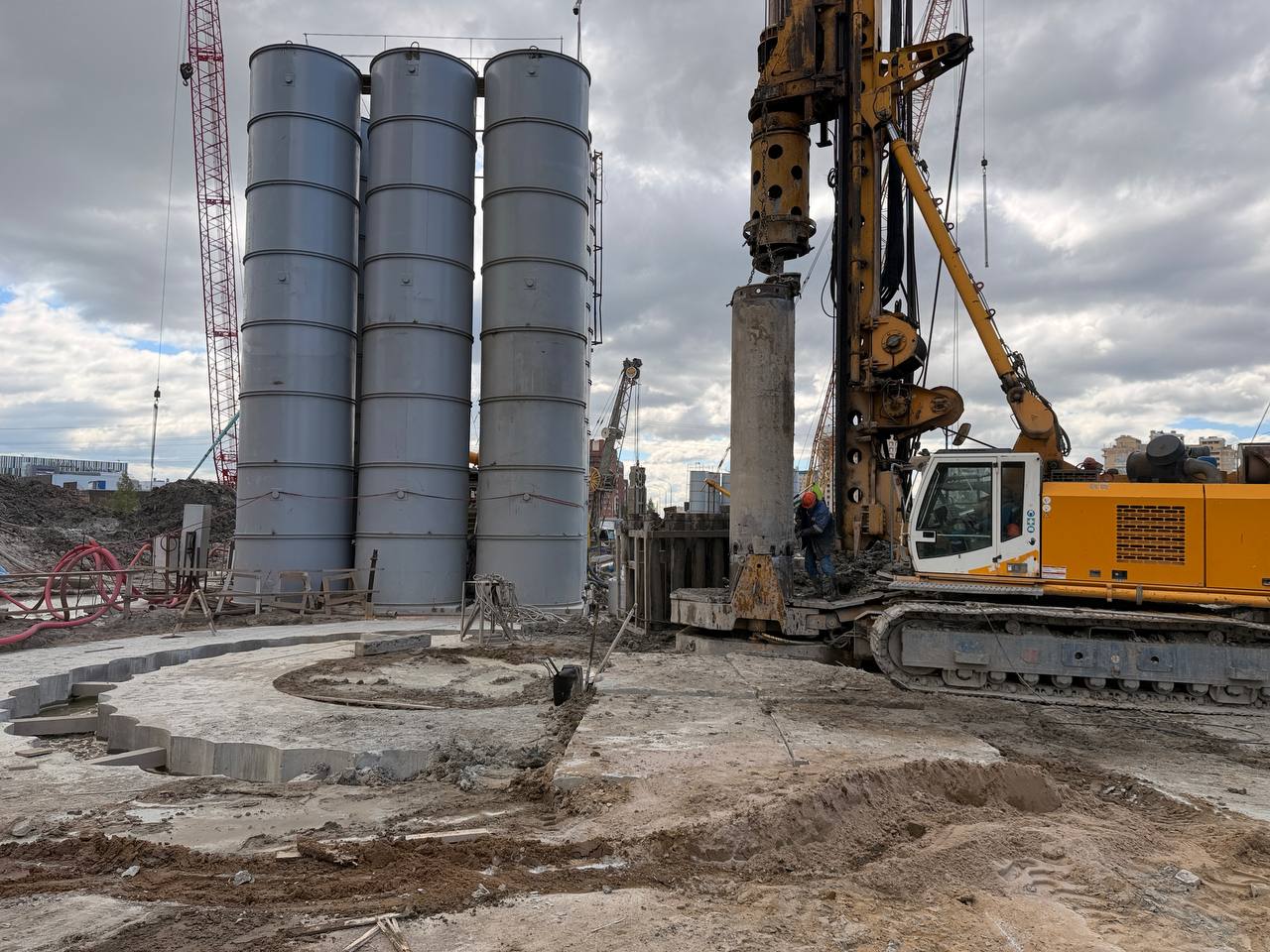

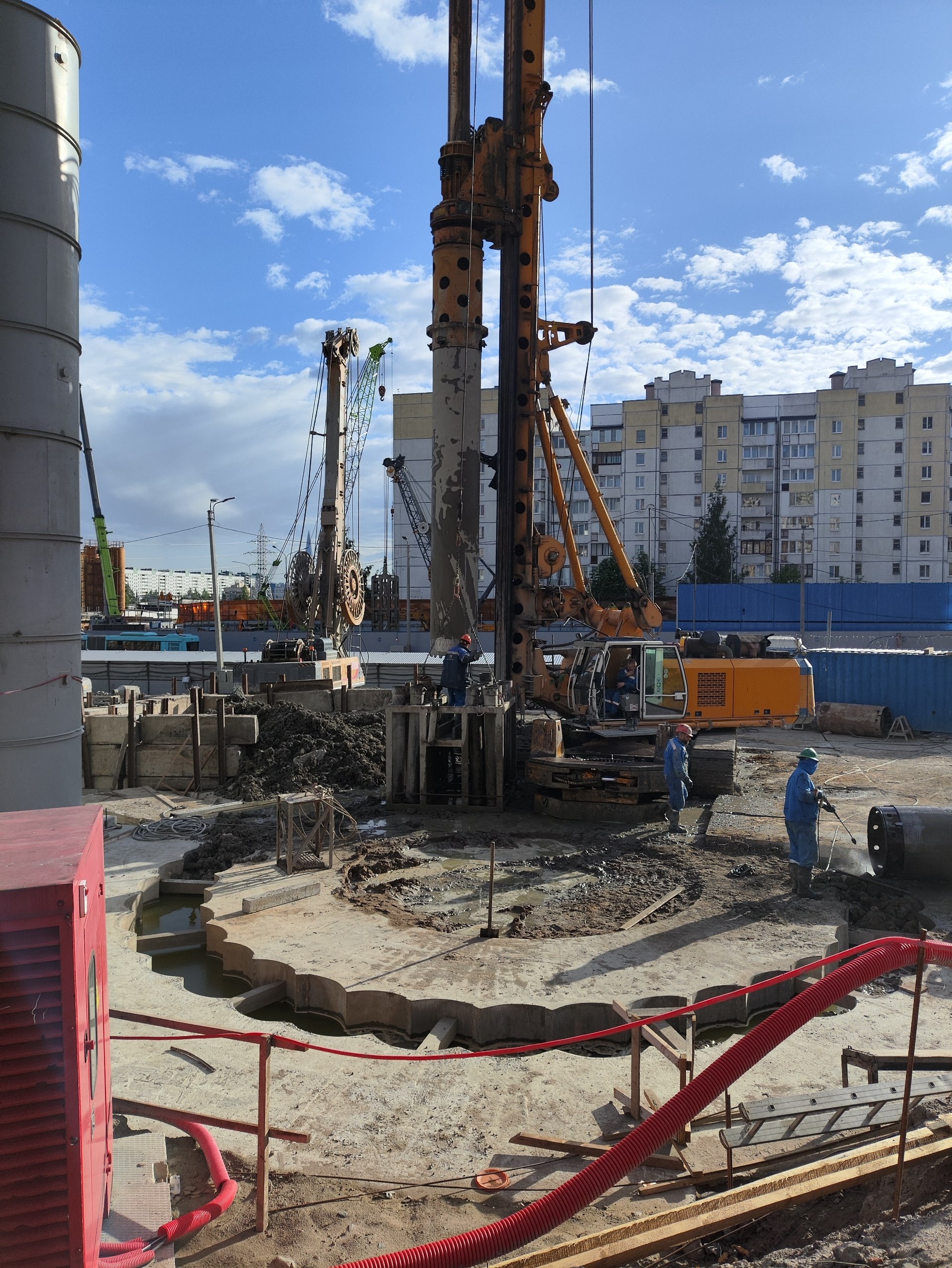

Из комментов в чате СПб строительного: https://t.me/c/2199704734/35010.
