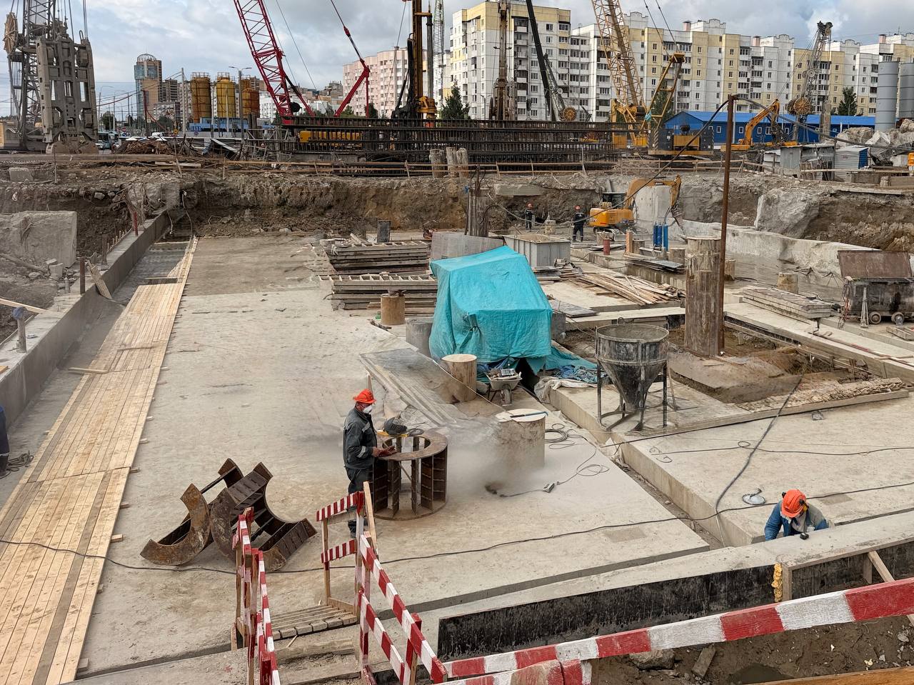

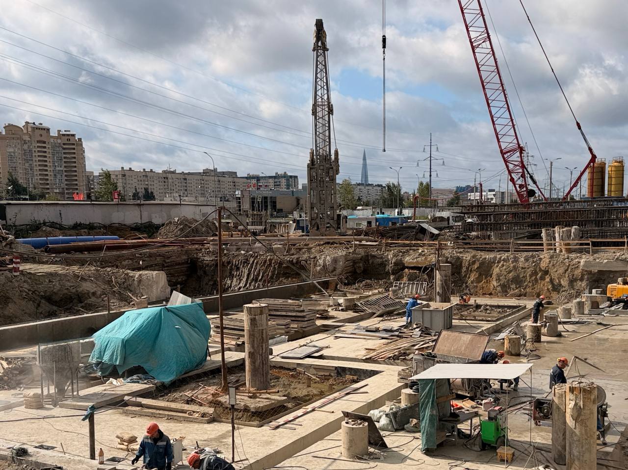

Re: Каменка (Зоопарк)
На строительстве станции «Каменка» (проектное название «Зоопарк») продолжения Невско-Василеостровской
линии продолжается сооружение верхней плиты покрытия станции.

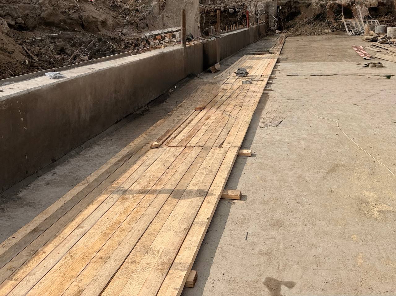

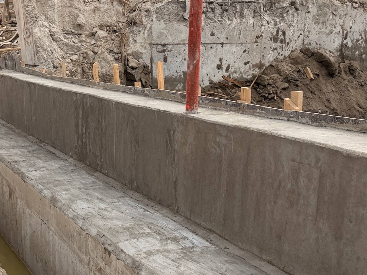

Выполнена разработка грунта внутри ограждающей конструкции «стены в грунте» — для сооружения первой и второй заходки плиты покрытия. Выполнен демонтаж форшахты по периметру стены в грунте, а также срез верхней части стены в грунте с устройством выступа на который будет опираться плита покрытия.

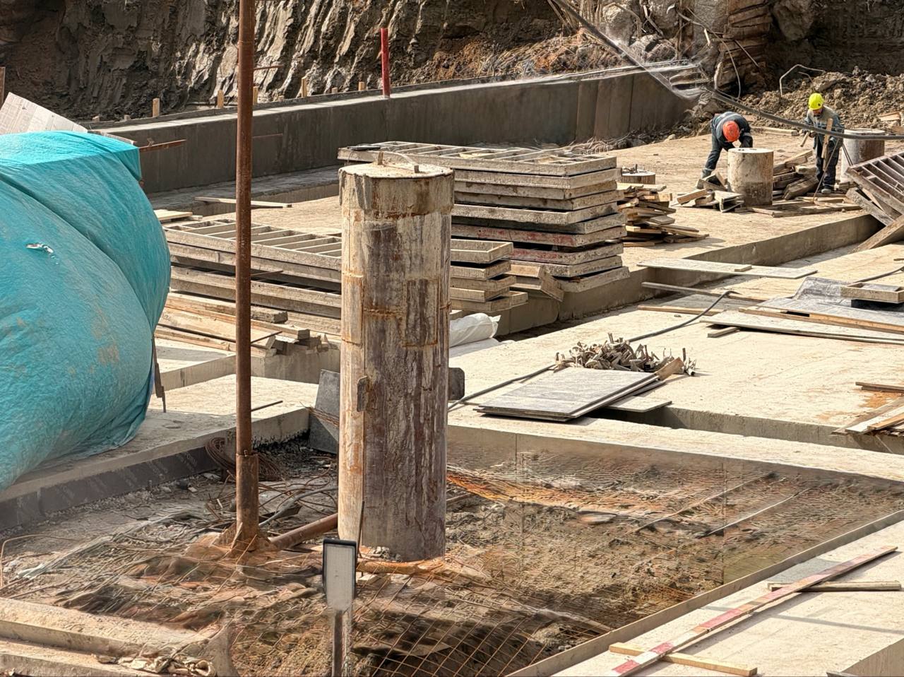

В образовавшемся котловане выполнена планировка дна, гравийная подготовка и бетонная подготовка (подбетонка) (этот слой необходим для обеспечения ровной, устойчивой поверхности для выполнения армирования рёбер жесткости и будущей плиты покрытия).
В плите оставят технологические проёмы для доступа на нижние уровни, контур двух первых проемов уже виден, также видна труба для спуска породы в двухпутный тоннель для ускорения работ.
В скором времени приступят к устройству гидроизоляции и армированию/бетонированию самой плиты.
Помимо этого, началась разработка грунта в границах технических помещений примыкающих к станции: эвакуационного выхода и демонтажной камеры.
https://t.me/podzemnik_spb/11540
