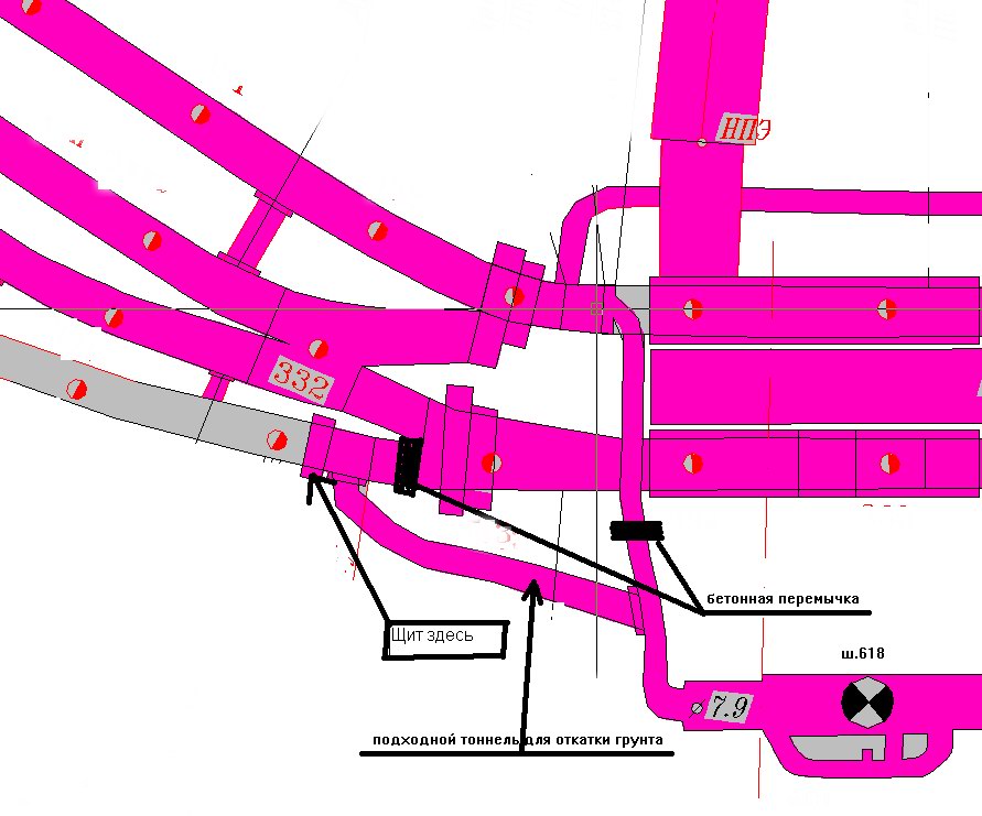

ш.618 не будет вентиляционной, через нее и будут грунт выдавать

То есть как это не будет вентиляционной? :crazy: И вообще, о каком грунте речь, если через полгода Волковская заработает?. Как водится, оборудование на 618 смонтируют немного погодя (через год). А тупики будут вентилировать каким-нибудь диким(как всегда)способом. Хотя, возможно, через 619.

По идее ВШ619 и должна вентилировать тупики, там как раз сквозная вент.сбойка.

618 ствол не входит в первый пусковой комплекс, его переоборудование начнется после прходки перегона. Иначе как вы себе представляете щитовую проходку? куда грунт выдавать?

paruv @ Sun Jun 29, 2008 11:02 pm писал(а):618 ствол не входит в первый пусковой комплекс, его переоборудование начнется после прходки перегона. Иначе как вы себе представляете щитовую проходку? куда грунт выдавать?
1) 3 недели назад, бетонных пробок не было.
2) А для чего второй туннель, где щит не стоит?

естественно что пробок нет, их перед пуском линии возведут.
самый верхний тоннель - пергон к Бухарестской, по середине два тупика
сандро
Сообщение сандро »
Два тупика это серьёзно - прямо как на пл. Ленина. Интересно, когда товарищи метростроевцы будут щит оживлять.
