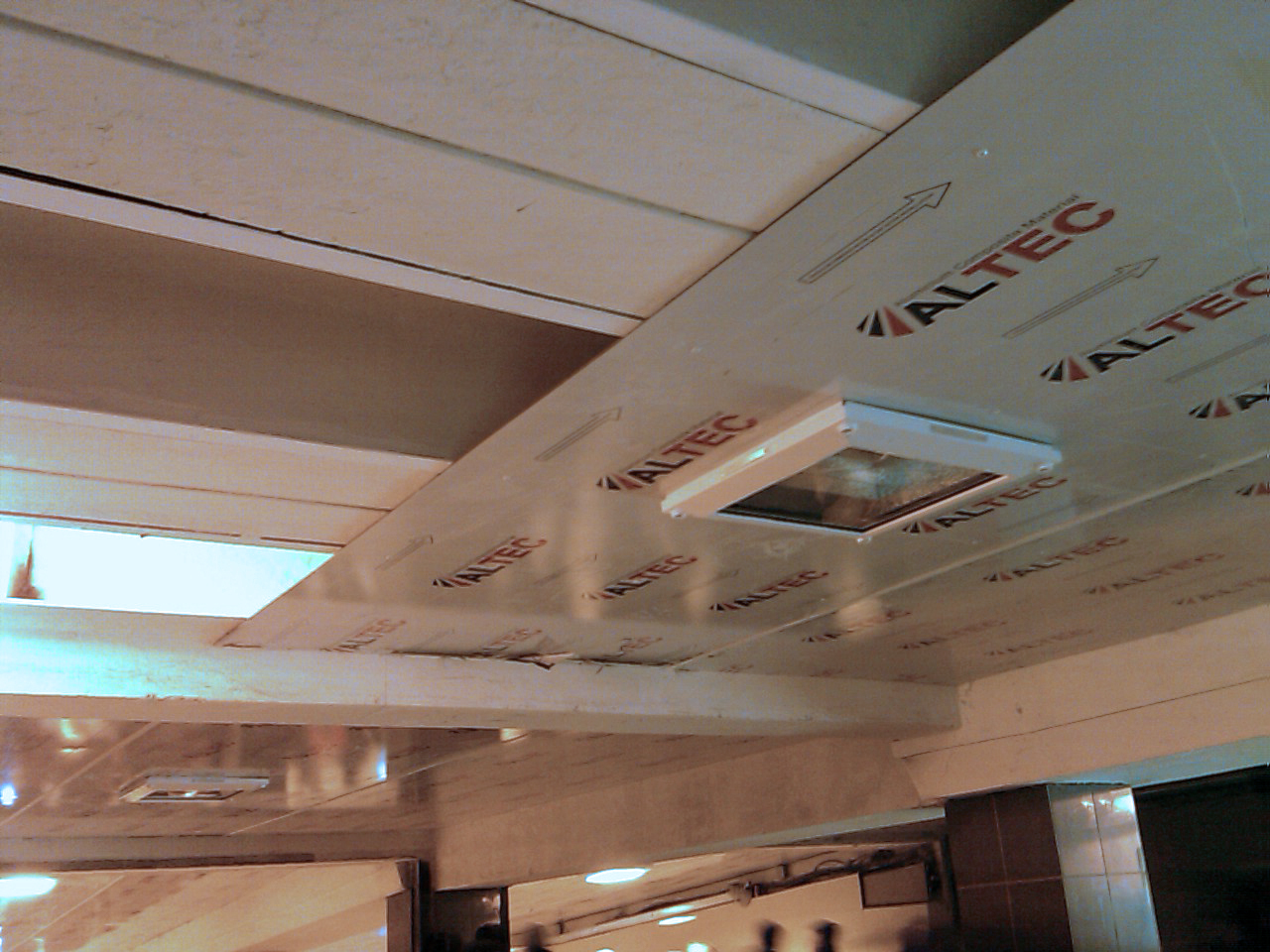

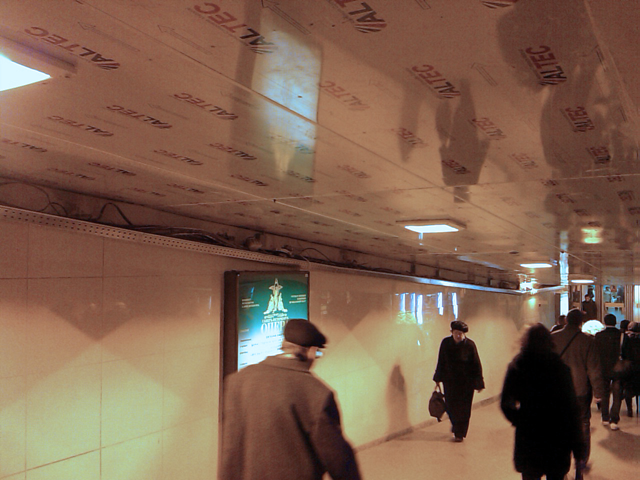

В переходе уже полным ходом монтируются подвесные потолки со встроенными светильниками типа «прожектор».
Фото телефонное.
