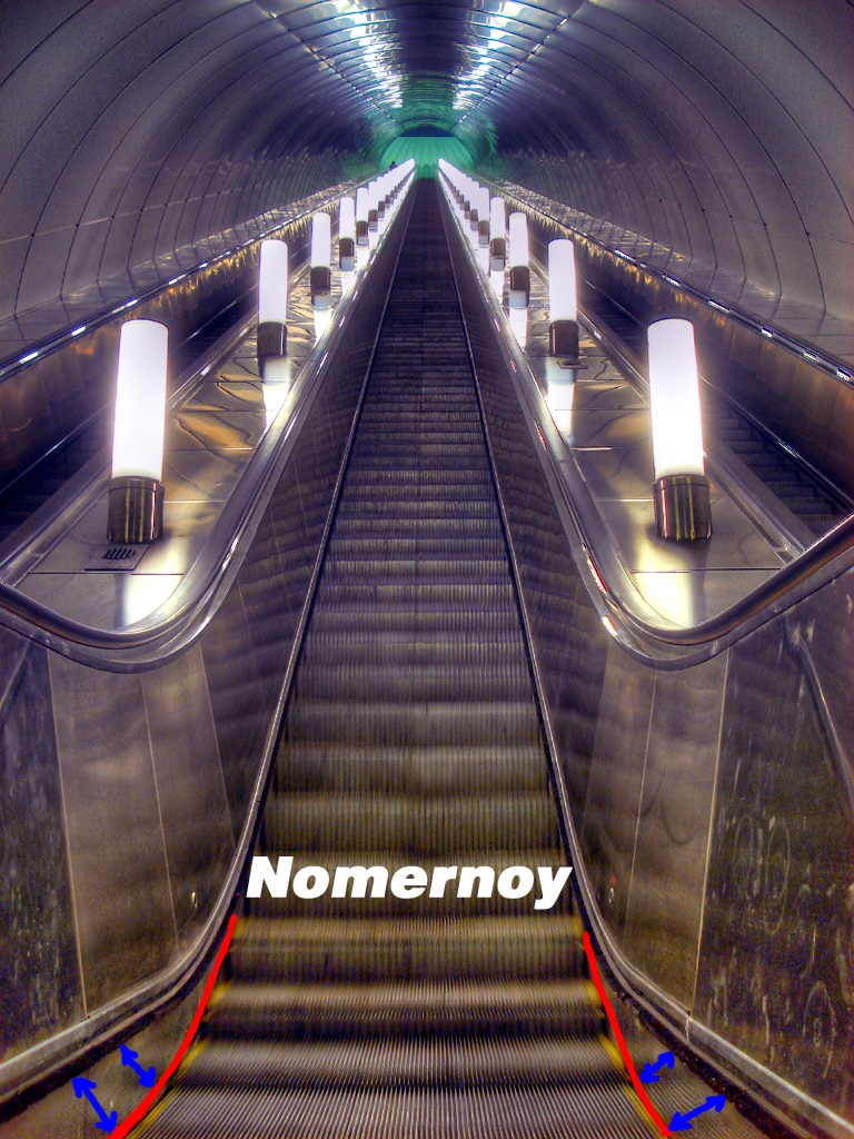

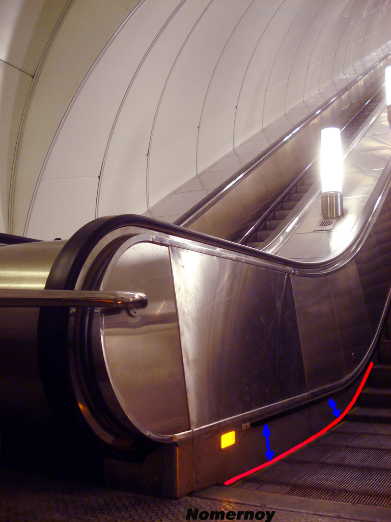

Почему защитные щётки приделали именно таким образом? В Германии их устанавливают почти в притык к ступеням (красная линия). Такое впечатление что; вслепую слизывают с Запада, толком даже не подумав что к чему и зачем...  Типа: слышал звон, да не знает где он...
  В данном варианте исполнения эти щётки даже наоборот повышают риск защемления ног пассажиров!
