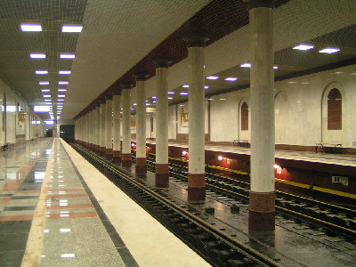

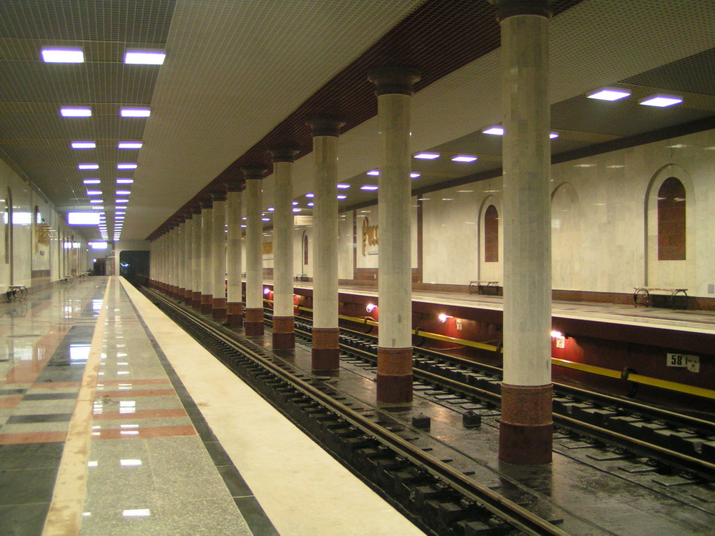

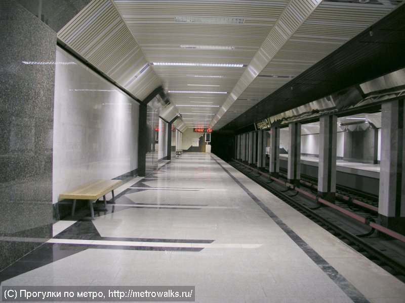

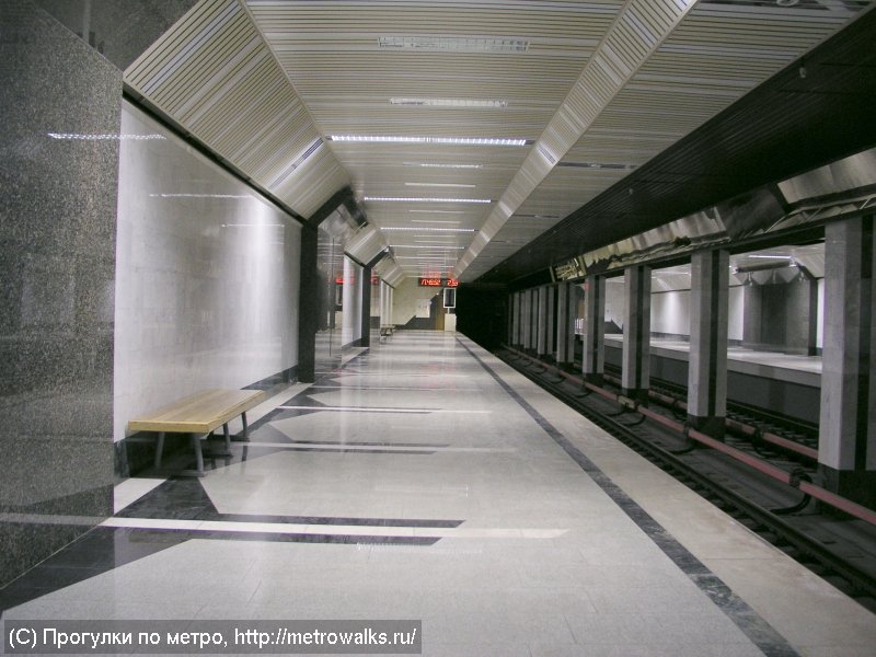

Просто так, чтобы четче представлять себе это в российских условиях.
P. S. Фото "Российской" с сайта samaratrans.info
"Российская" в Самаре. 2007. Молодая еще :)
"Буревестник" в Нижнем. Открыт в 2002-м
