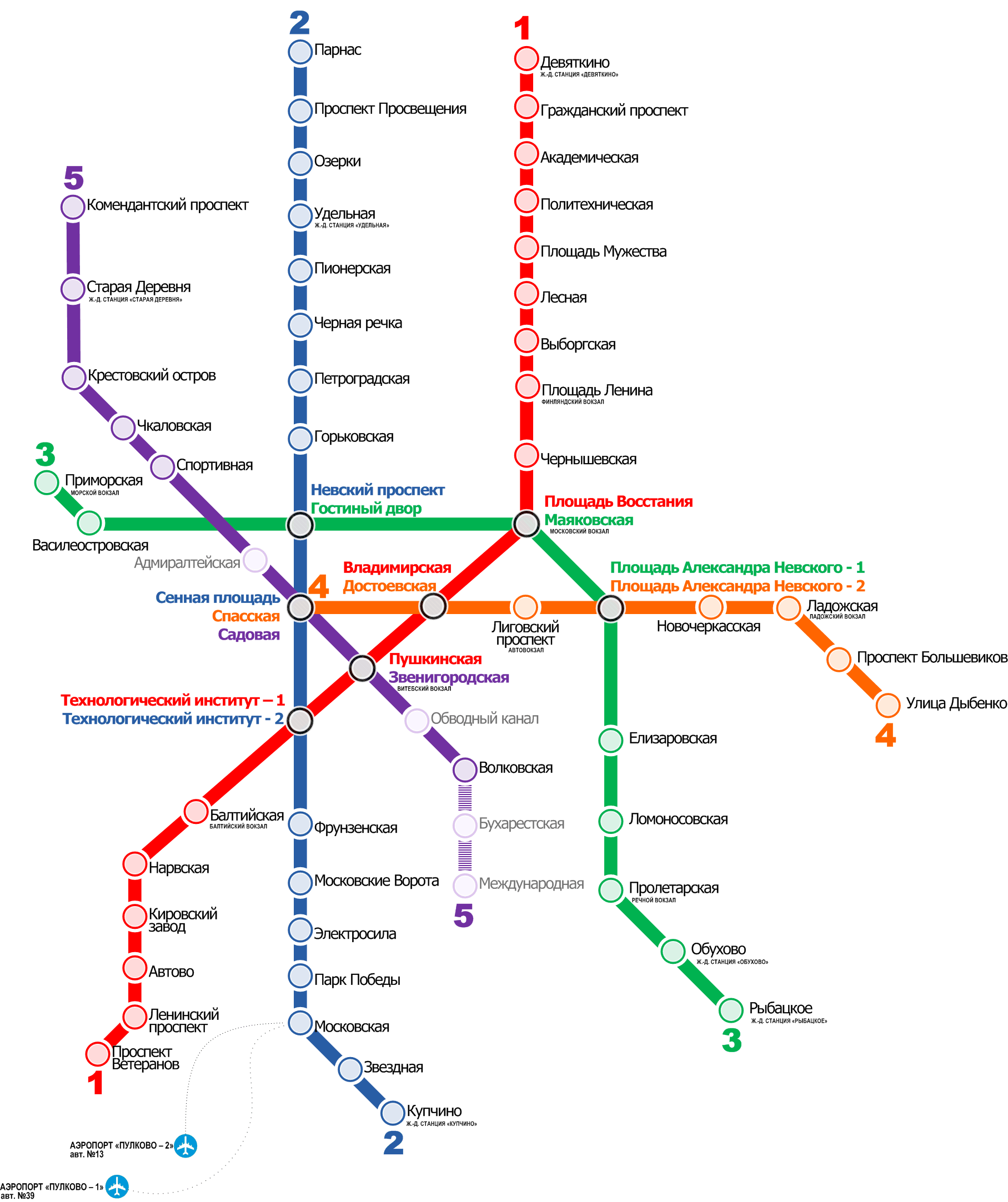

Попытался учесть все пожелания))

Кружки кажутся уж больно пустыми - или попробовать уменьшить размер, или увеличить толщину абриса, или ещё чтонить
Разные расстояние СП-ЧК и ЧК-КО.
Ж.-Д. - так не бывает вроде.. Вроде как правильнее ж.д.
Не выровняны станции относительно друг друга на разных линиях - лучше ставить их в ряд
И я бы добавил строящихся станций - этого нашей схеме очень не хватает...

djtonik писал(а):Ж.-Д. - так не бывает вроде.. Вроде как правильнее ж.д.
http://ilyabirman.ru/meanwhile/2007/05/24/1/
Желательно ещё просмотреть комментарии к этой заметке.

nikimak92, спасибо за то, что учли мои пожелания ещё раз. Теперь ещё раз замечания:
1. Выровнить названия, чтобы они не залезали на линии и на кружки.
2. Убрать путь до аэропорта, просто отметив какие маршрутки идут до Пулкова.
3. Цифры, оставшиеся рудиментами от официальной схемы выкинуть на помойку. Лучше использовать другой шрифт.
4. Жирное начертание для пересадочных узлов тоже излишне. Это только нагромождает композицию.
5. Для лучшей читаемости нужно чуть-чуть удлиннить 3-ю линию слева, где «Василеостровская». Сделать это нужно для освобождения места под обозначение «Приморской», а то сейчас там мало пространства получается, и может перепутаться со «Спортивной».
6. «Четвёрку» на пересадочном узле «Садовая-Сенная-Спасская» можно просто убрать без потери смысла.
7. Да, и верните легенду.
А так, мне всё нравится
Да, я бы ещё послал бы эту схему (с учётом моих пожеланий) в «Бизнес-линч» Артемия Лебедева (http://www.artlebedev.ru/kovodstvo/business-lynch/post/). Мне интересно, что там скажут.

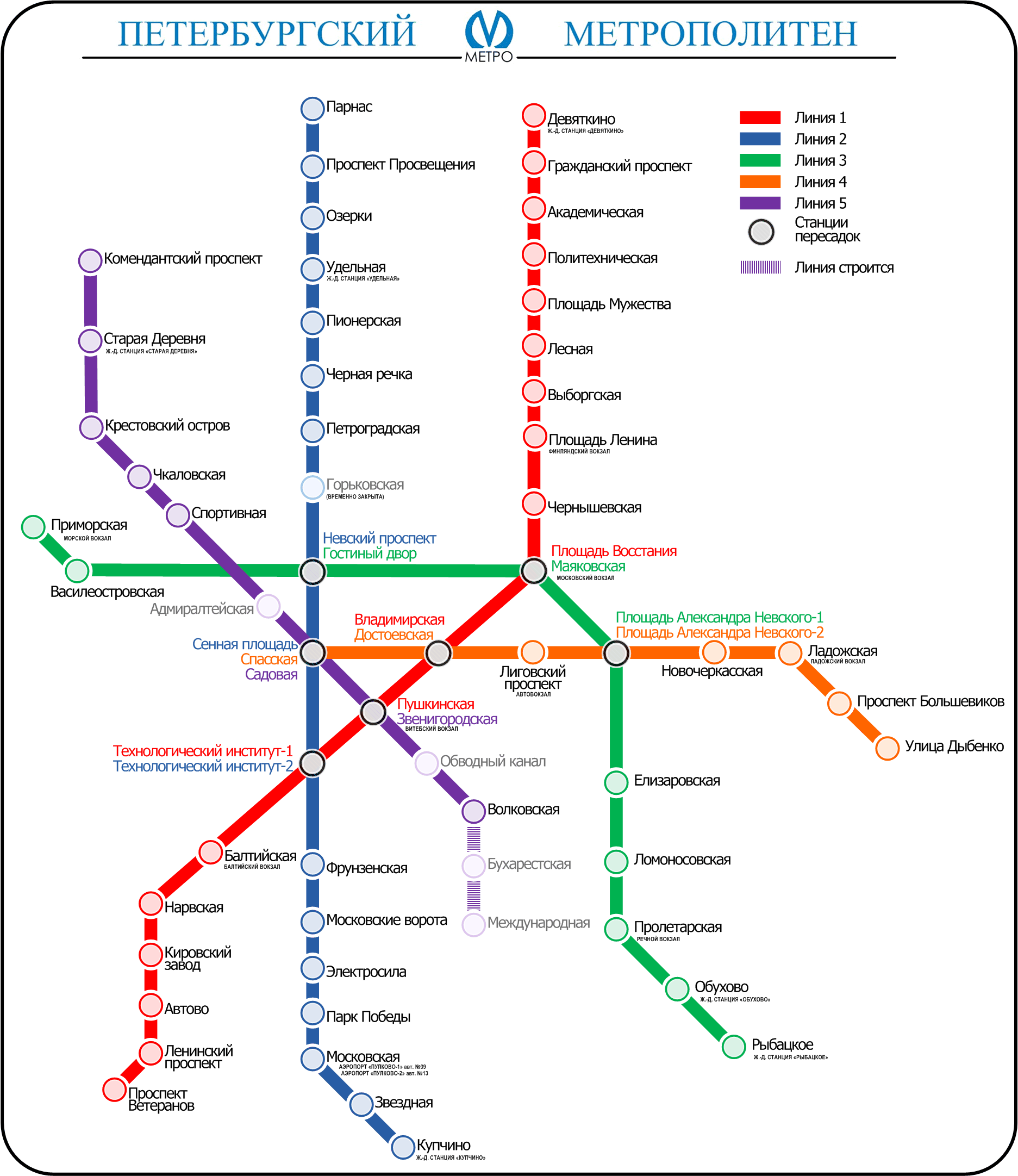

Финальный вариант?

nikimak92, я думаю, что фактически да. Отдельный респект за «Горьковскую» про которую я вообще ни слова не говорил. Для пущей уверенности необходимо прислушиться к djtonik’у и выровнить расстояние между «Спортивной» и «Крестовским» для станции «Чкаловская». А в остальном, спасибо тебе. С удовольствием ездил бы в метро с твоей схемой. Посылай в «Бизнес-линч»

Спасибо,Dark elf. Насчет "Бизнес-линч"...схемку сжимать нужно до 1000*1000 пикселей, ужасно тогда портится качество(( и выглядит тогда вобще не очень.

Класс. Но с цифрами привычнее

Хорошая схема. Очень легко читается по сравнению с сегодняшней официальной
