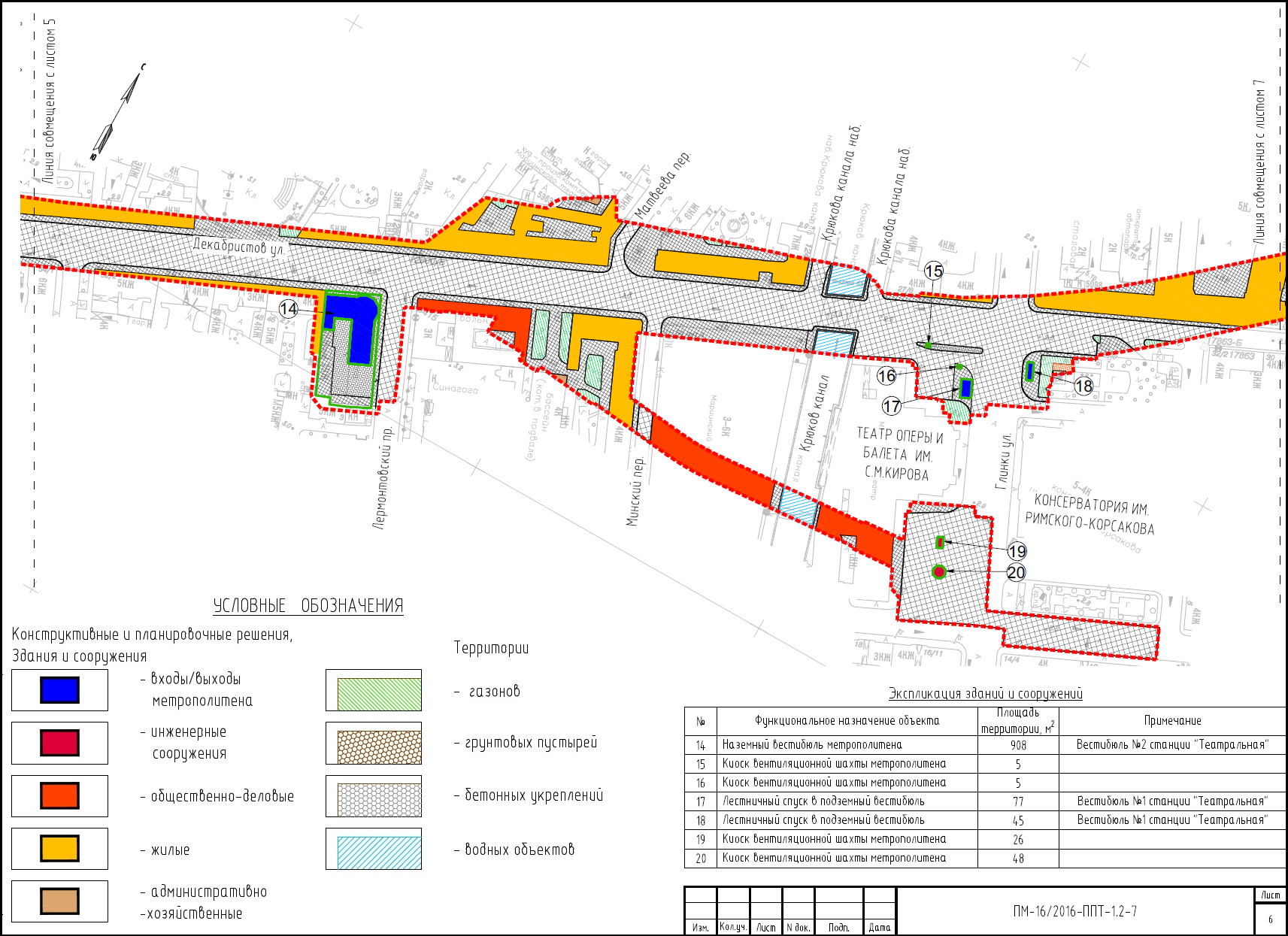

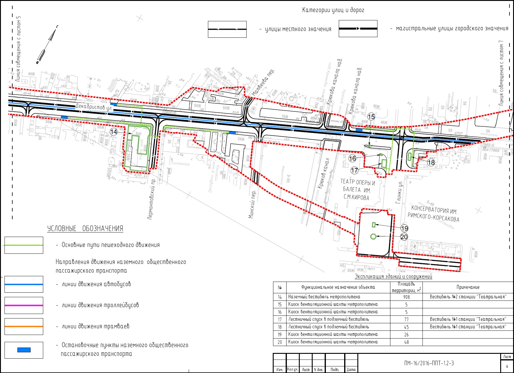

Gleb писал(а):Схемы из проекта планировки территории:
Бред какой-то: Декабристов - магистральная улица, а Глинки - местного значения? Автобусы ходят по Декабристов в сторону, как минимум, Фонарного, а по Глинки и Лермонтовскому - нет? Или с введением Театральной, такие маршруты, как 2, 3, 6, 27, 50 - сократят за ненадобностью, а 22-й отправят тискаться по Фонарному и узкой части Декабристов?

russobalt-t писал(а):Бред какой-то: Декабристов - магистральная улица, а Глинки - местного значения? Автобусы ходят по Декабристов в сторону, как минимум, Фонарного, а по Глинки и Лермонтовскому - нет? Или с введением Театральной, такие маршруты, как 2, 3, 6, 27, 50 - сократят за ненадобностью, а 22-й отправят тискаться по Фонарному и узкой части Декабристов?
ни в каких планах автобусы на Декабристов в сторону Фонарного не значатся, сразу видно, что линии рисовал человек, совершенно не имеющий представления о наземном транспорте в районе... и вот так у нас проектируется метро, да
