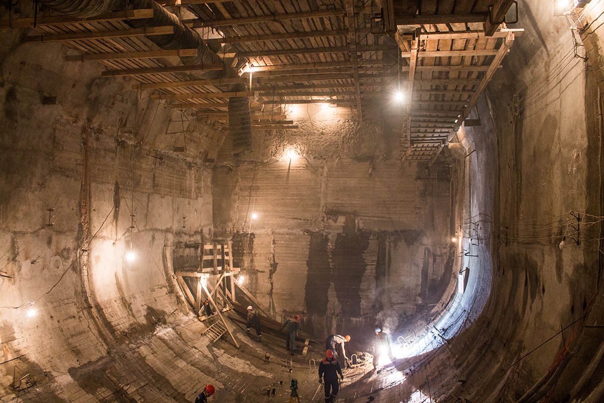

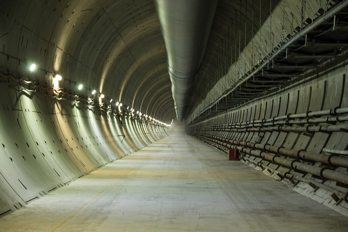

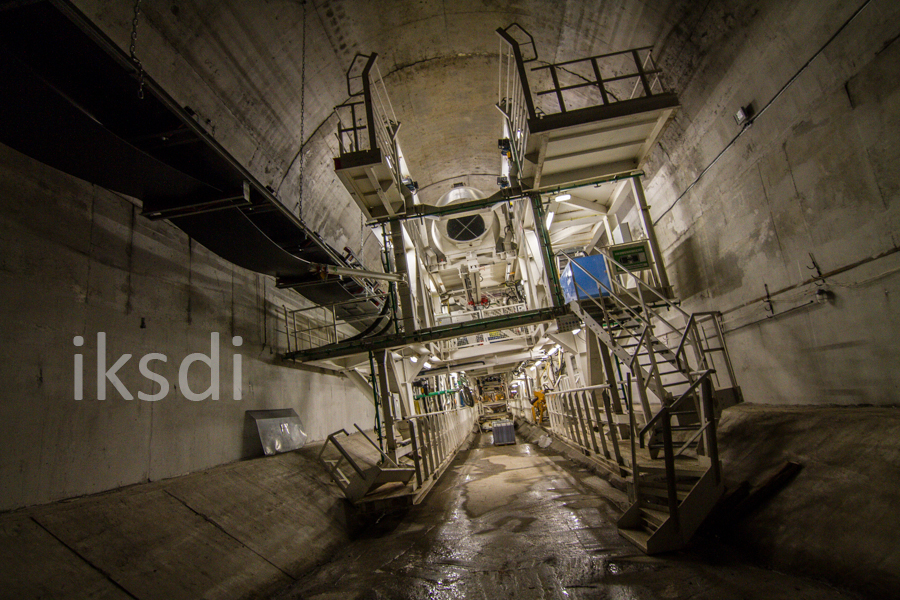

Фото для пояснения по двухпутному тоннелю:
Кстати, на перегоне Славы - Дунайский закончилось сооружение основных конструкций Демонтажной камеры
Re: Фрунзенский радиус. Вторая очередь. Общая тема
Жесткое основание залито гораздо выше того уровня, по которому перемещаются ролики транспортного моста.
Ну тем интереснее будет посмотреть на процесс разборки :)

71-153 писал(а):Фото для пояснения по двухпутному тоннелю:
Красота! :beer:
1. Может быть логично было бы часть лотка заполнить грунтом или же раствором пульпы с цементом?
2. Будут ли пути построены с применением шумоизоляционных материалов?
P.S. Хочется еще фоток!!!!

Сообщения: 4139
в40 писал(а):Жаль, что такая огромная, просто титаническая работа, на которую у СМУ-17 ушло почти два года, была нужна лишь для демонтажа ТПМК. Весьма спорная экономия строительства в сравнении с сооружением двух однопутных тоннелей. В первую очередь, по срокам.
Но вид офигенный. И почти всегда действует старое правило: дороже и сложнее строительство - дешевле и проще эксплуатация. И соответственно наоборот. А строительство - краткий миг по сравнению с десятилетиями работы.

А какой маркой бетона залит лоток? Я так понимаю, для заполнения можно использовать тощий бетон, только сверху сделать более прочный слой.

Мировойкризис писал(а):А какой маркой бетона залит лоток? Я так понимаю, для заполнения можно использовать тощий бетон, только сверху сделать более прочный слой.
Если не ошибаюсь, бетононасосы на большие расстояния способны перекачивать бетон классом не ниже В15.

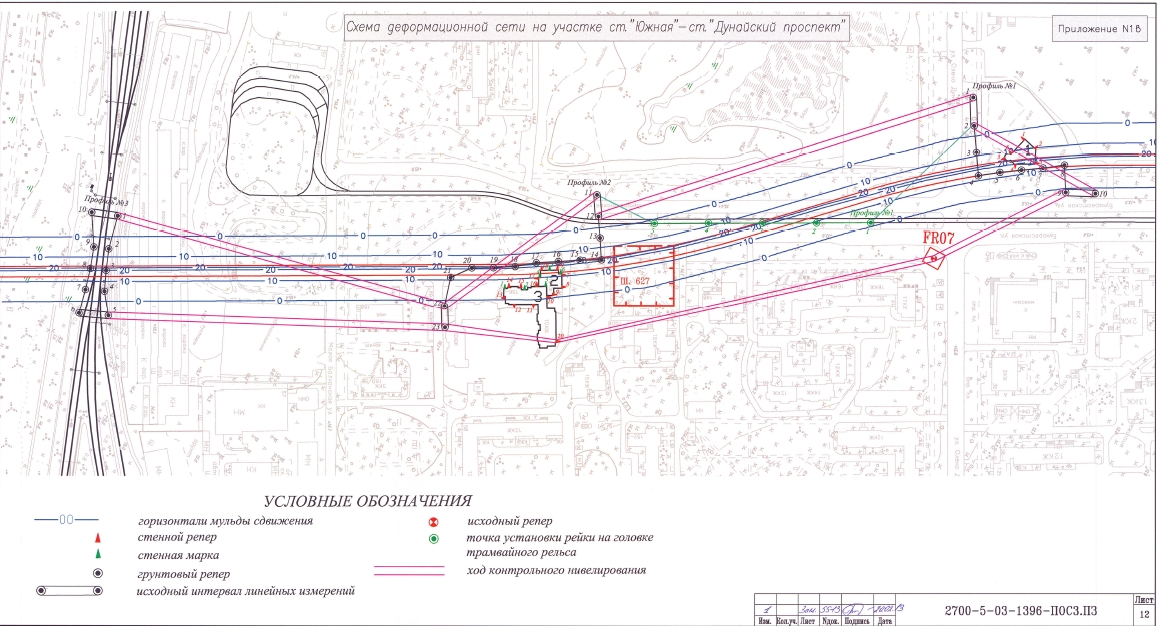

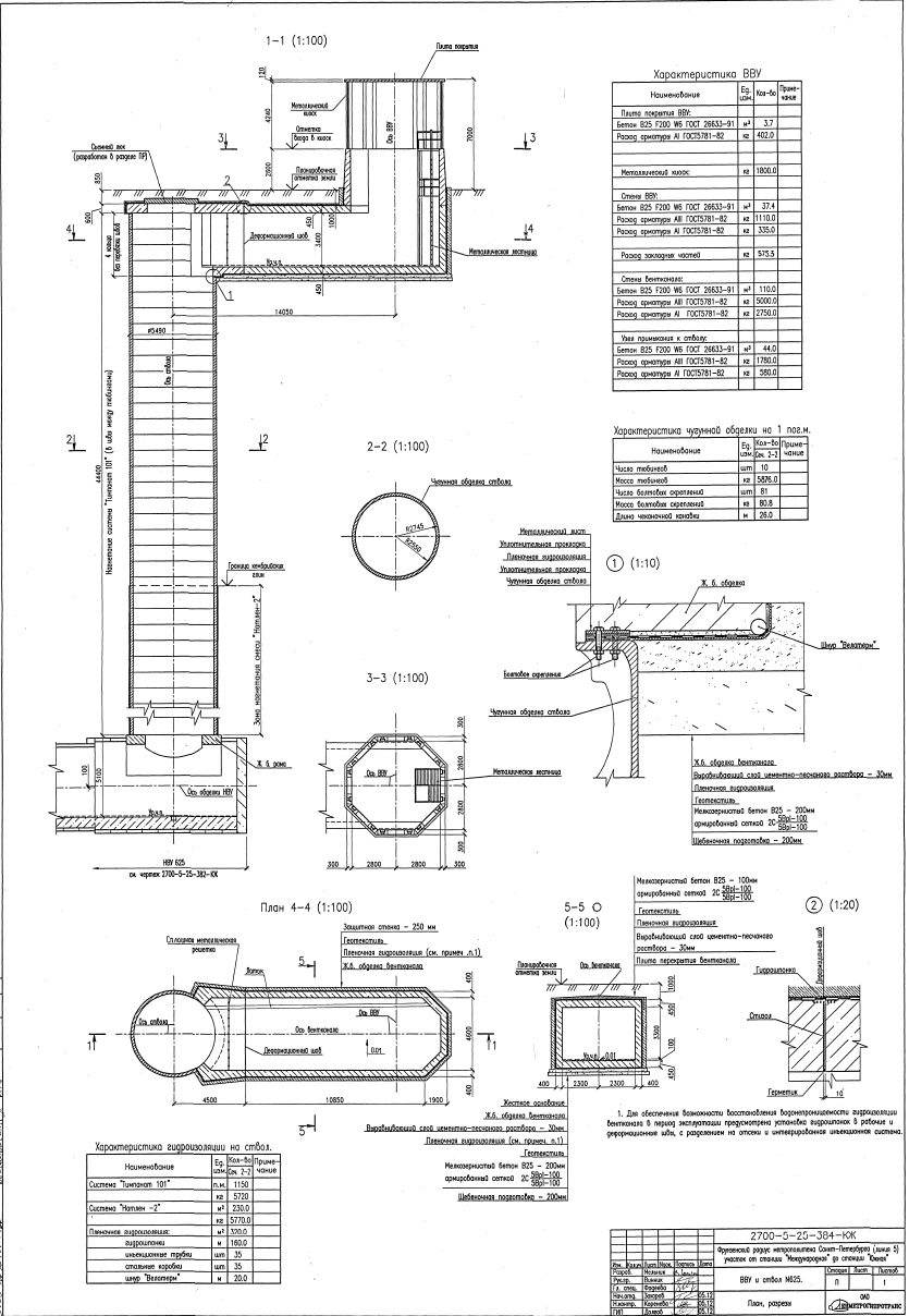

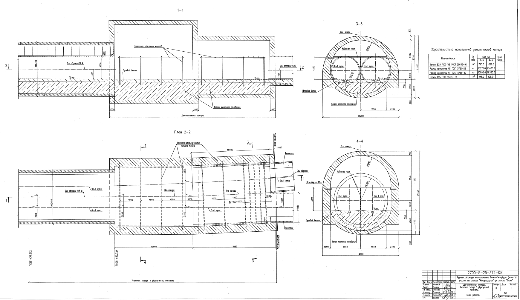

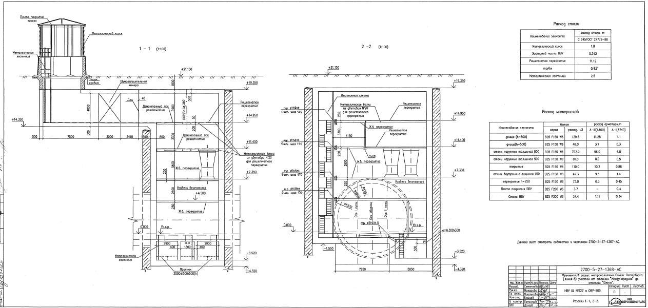

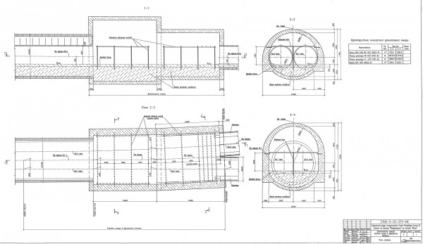

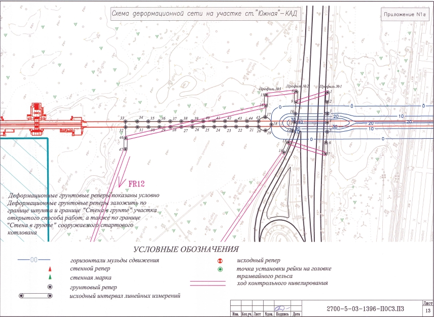

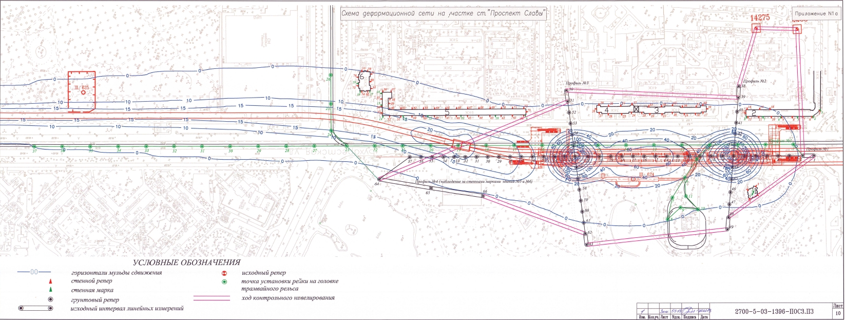

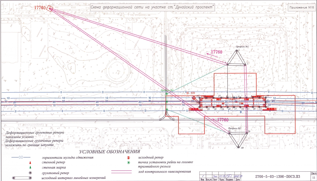

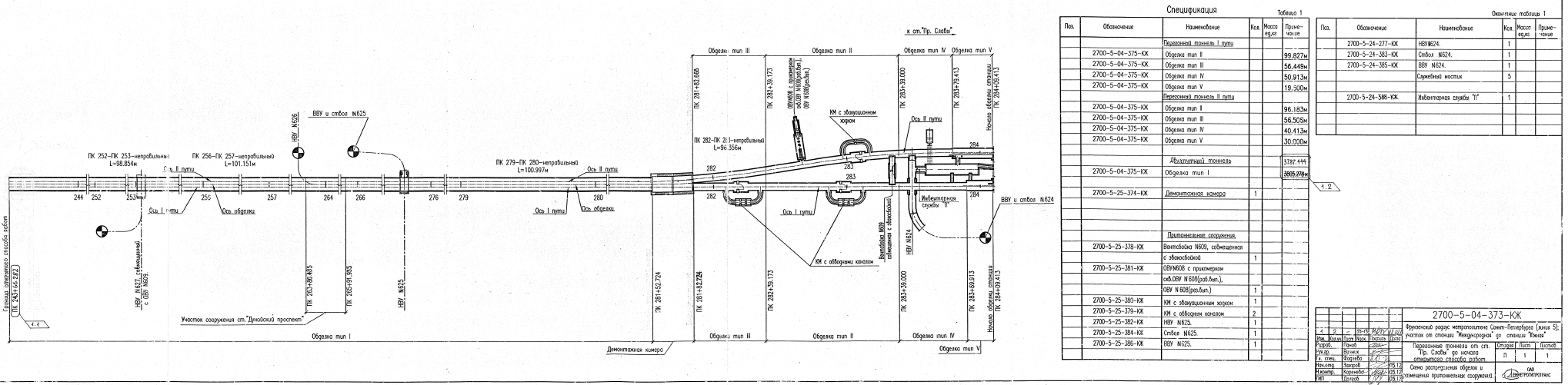

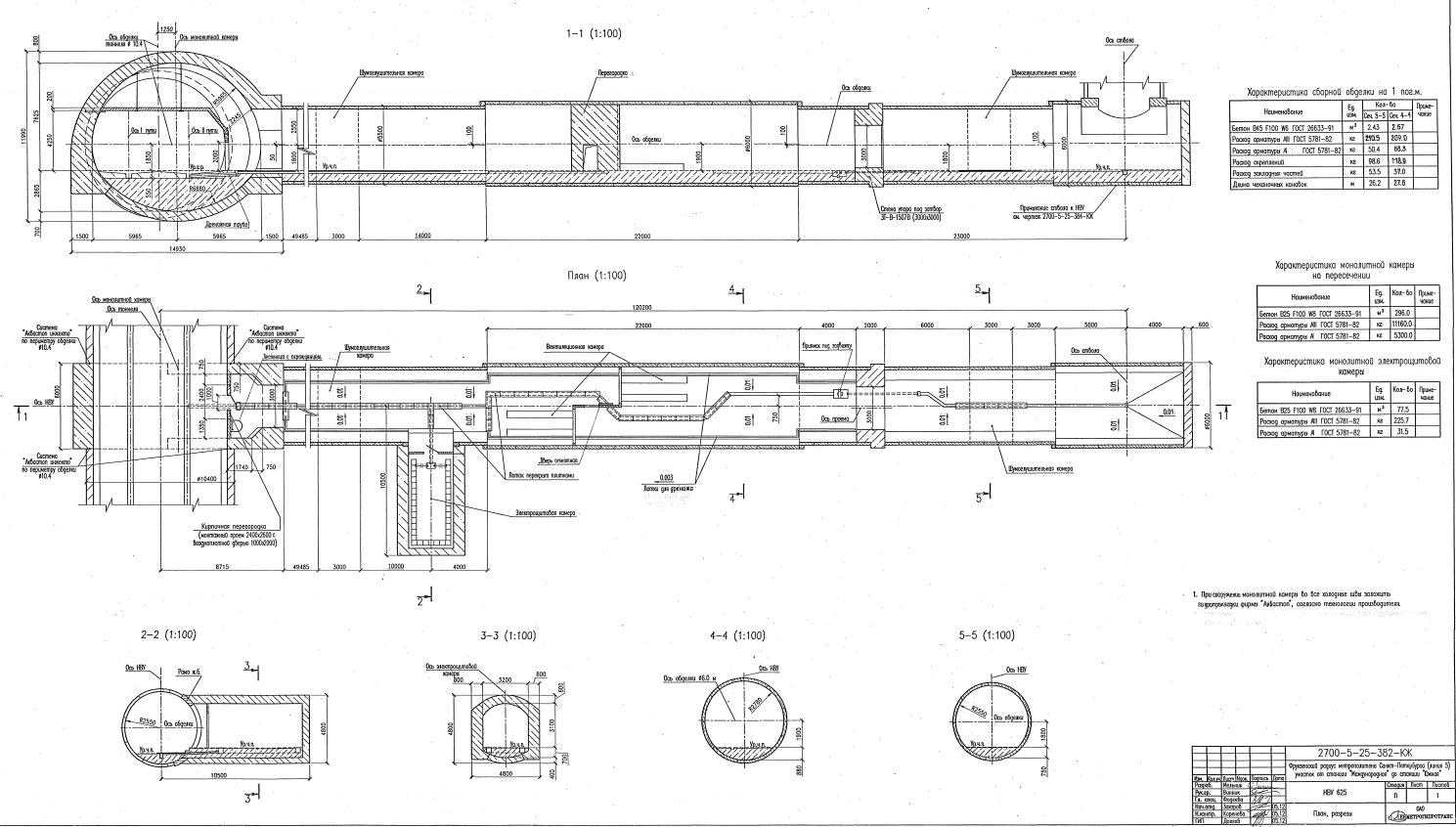

Кое-что из КД.
Демонтажная камера
Демонтажная камера

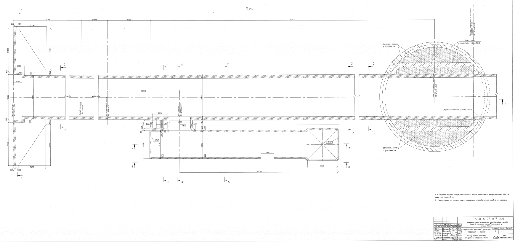

НВУ 625
НВУ 625
НВУ 625
НВУ 625
ВШ 628
ВШ 628
ВШ 628 и стартовый котлован

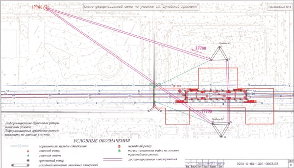

Степень деформации земной поверхности. Плюс трассировка относительно того же.

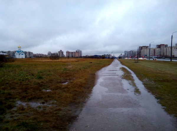

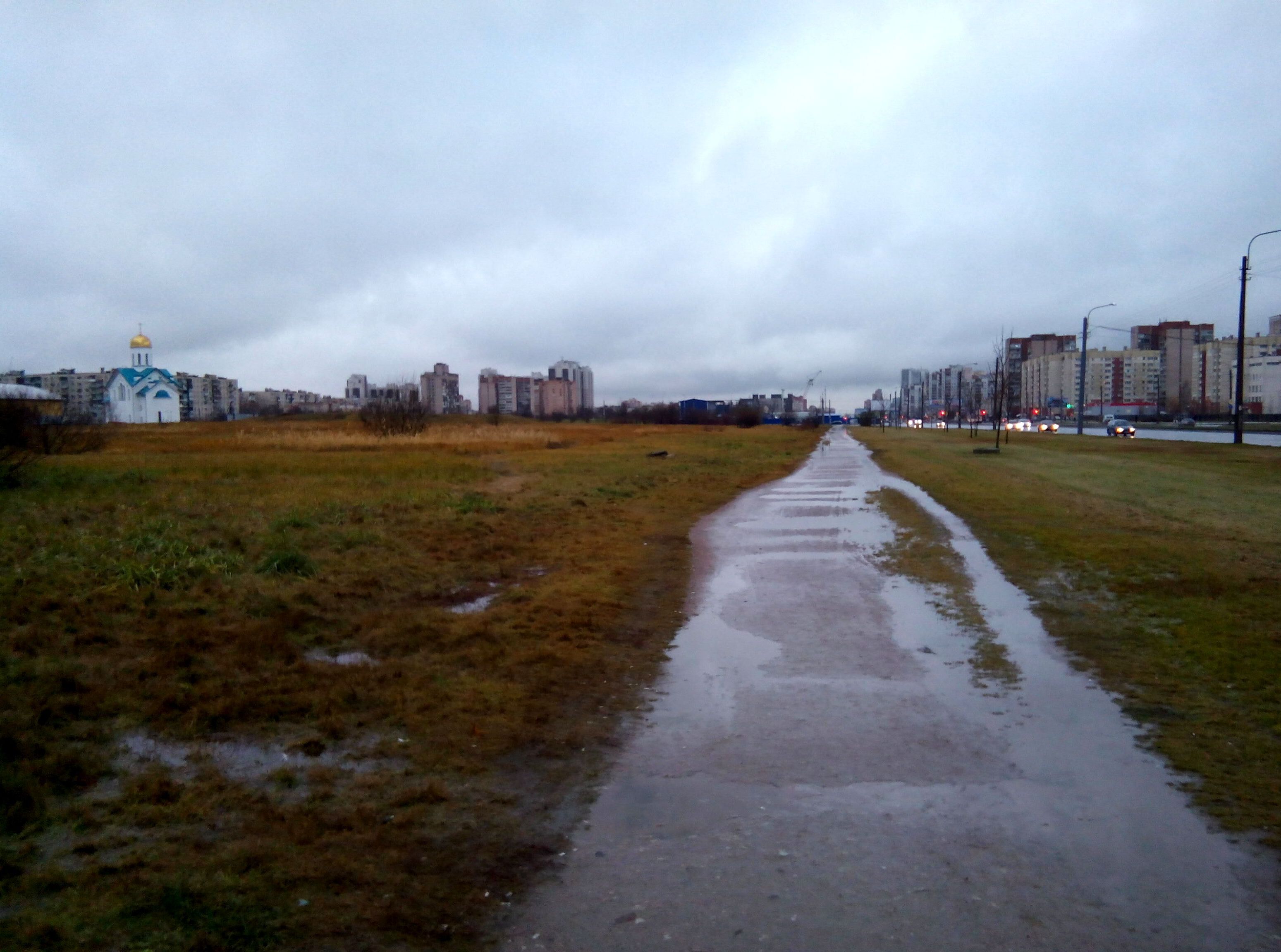

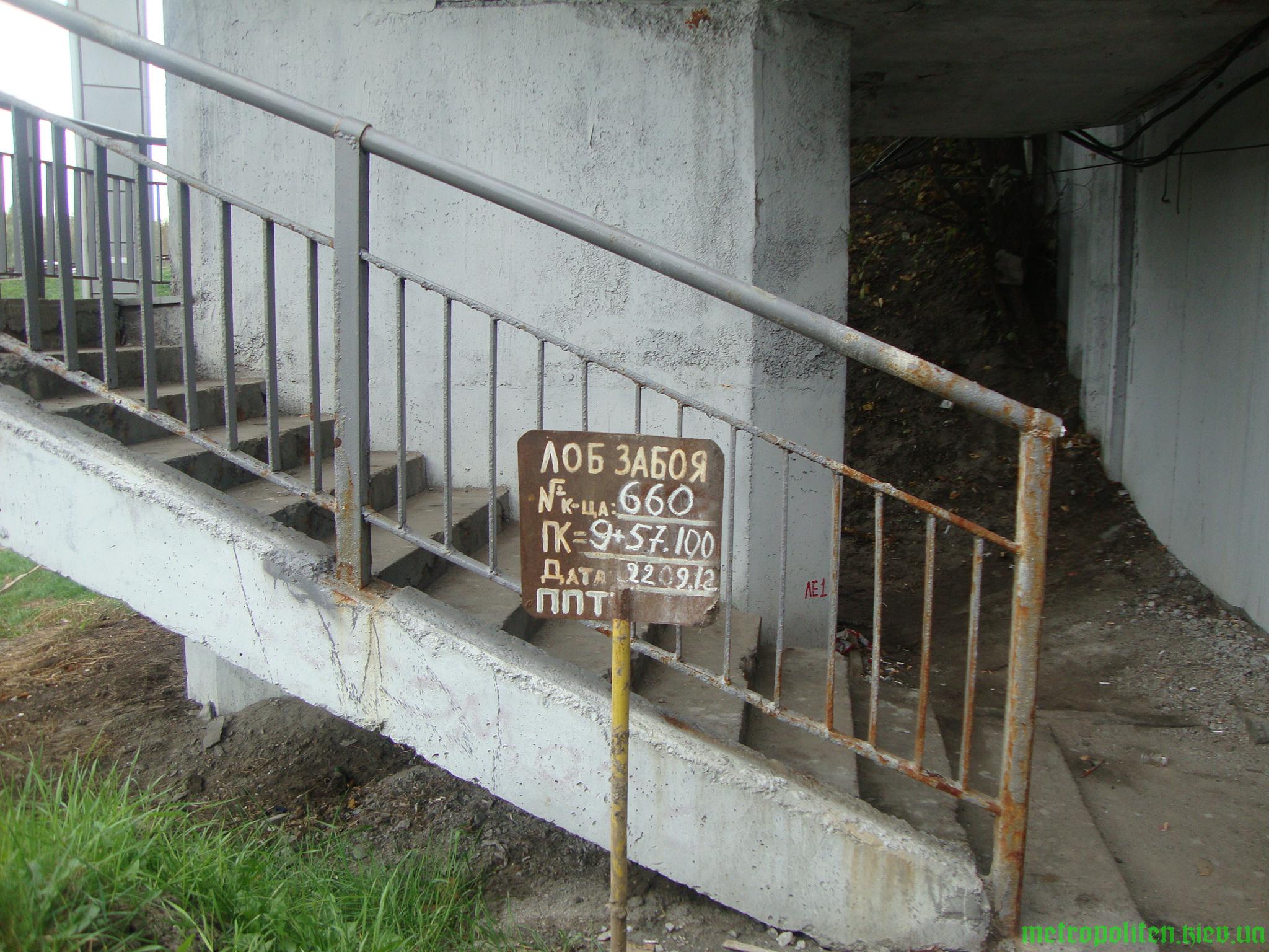

Пара фоток с поверхности над примерным местоположением щита.
Кстати, ощущаются небольшие вибрации земли в этом месте (не от трамвая)!
Жалко, что наш Метрострой не ставит такие таблички, как были в Киеве (на 3 фотке).
Примерное месторасположение щита
Фотка с Киевского форума
