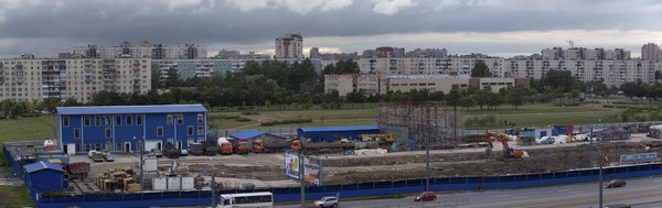

				На площадке "Дунайской" бодро разрабатывают котлован вдоль Бухарестской. Видимо  РД как-то оказалась в руках Метростроя

			-  Панорама на 27.08.2014
